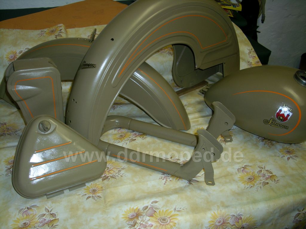

So, nun möchte ich Euch mein Tageswerk zeigen. Mensch, bin ich stolz!
Grüße Eric

Mensch das sieht aber gut aus hast du selber liniert ??

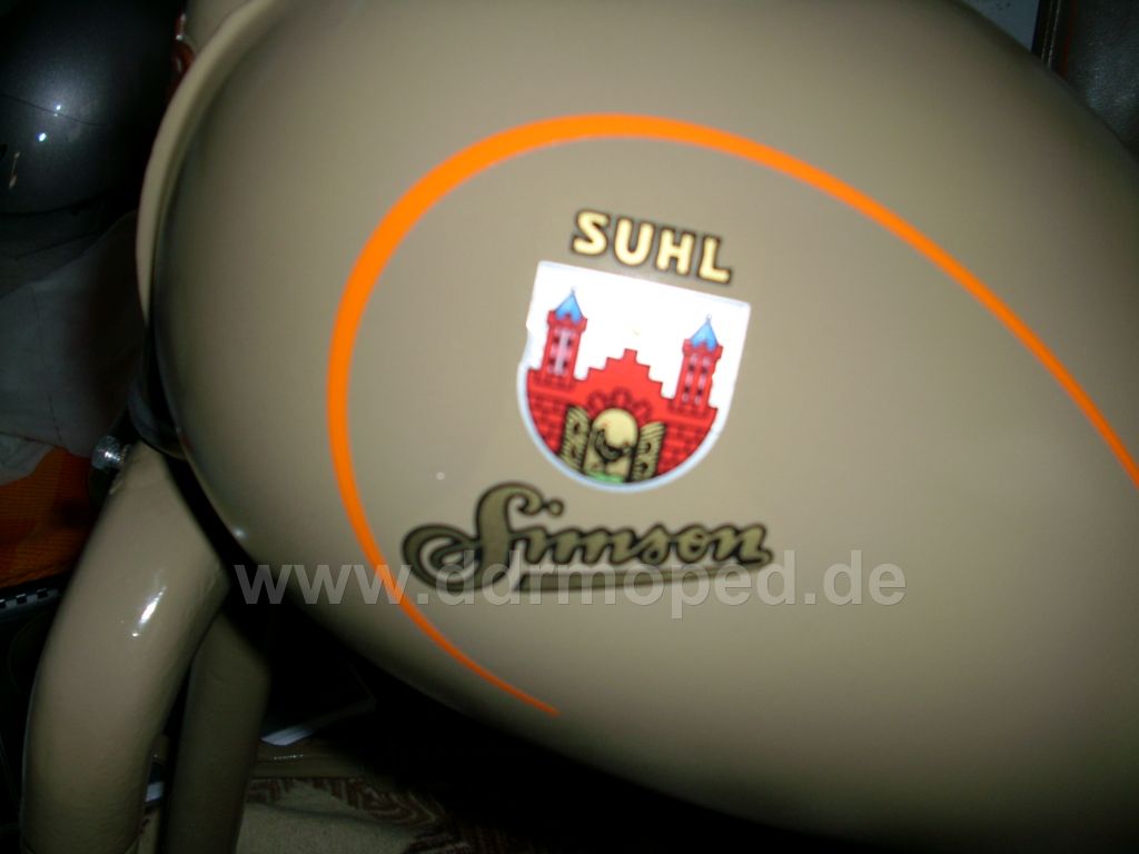

Habe nun angefangen die Teile mit Klarlack überziehen - ist gerade am Trocknen. Aber ich hatte/habe ein Problem. cry.gif
Das Abziehbild auf dem Tank löst sich auf bzw. rollt sich an einer Seite, obwohl es zuvor ordentlich "befestigt" war. An anderer Stelle werden die Bilder wellig. Ärgerlich... Muss jetzt aber erstmal abwarten bis die erste dünne Schicht getrocknet ist. Mal sehen, wie groß dann der "Schaden" ist.
Ich könnte grad echt ko**en vor Glück - Sorry. Nun war ich so stolz, dass das alles so schön geklappt hat und nun geht wieder was schief - wie immer. weep.gif
Trauriger Gruß
Eric

Hallo Eric,
dein Mißgeschick liegt warscheinlich an der Qualität des Abziehbildes.
Unser Linierer hat mir erzählt, dass einige Abziehbilder nach dem Trocknen einfach abfallen, und der Mann ist wirklich nicht unerfahren.
Liebe Grüße Silvia

Huch, hab ich überlesen. Nein, ich hatte einen Klebesatz, weil mir die "ruhige Hand" fehlt. Aber ich bin total begeistert. Sieht gut aus, ist ne super Qualität und alles passt (nur der Kettenschutz fehlt noch).
Das Problem mit den Abziehbildern hat sich auch relativiert. Mache morgen mal ein paar Bilder. Die Wellen habe sich gelegt und das "aufgelöste Bild" hat sich "nur" bis zum Anfang der Farbe abgefressen und leicht abgepellt. Also nicht sooo schlimm, wie angenommen. Man siehts dennoch... (wenn mans weiß - GLÜCK GEHABT!)
Also denne - bis morgen.

smooth
Geschrieben am: 23.07.2009, 14:58
Beiträge: 296
Mitgliedsnummer.: 2093
Mitglied seit: 11.04.2009
Sorry, war die letzten Tage etwas stressig. Aber nun das versprochene Bild vom Zustand des Abziehbildes:

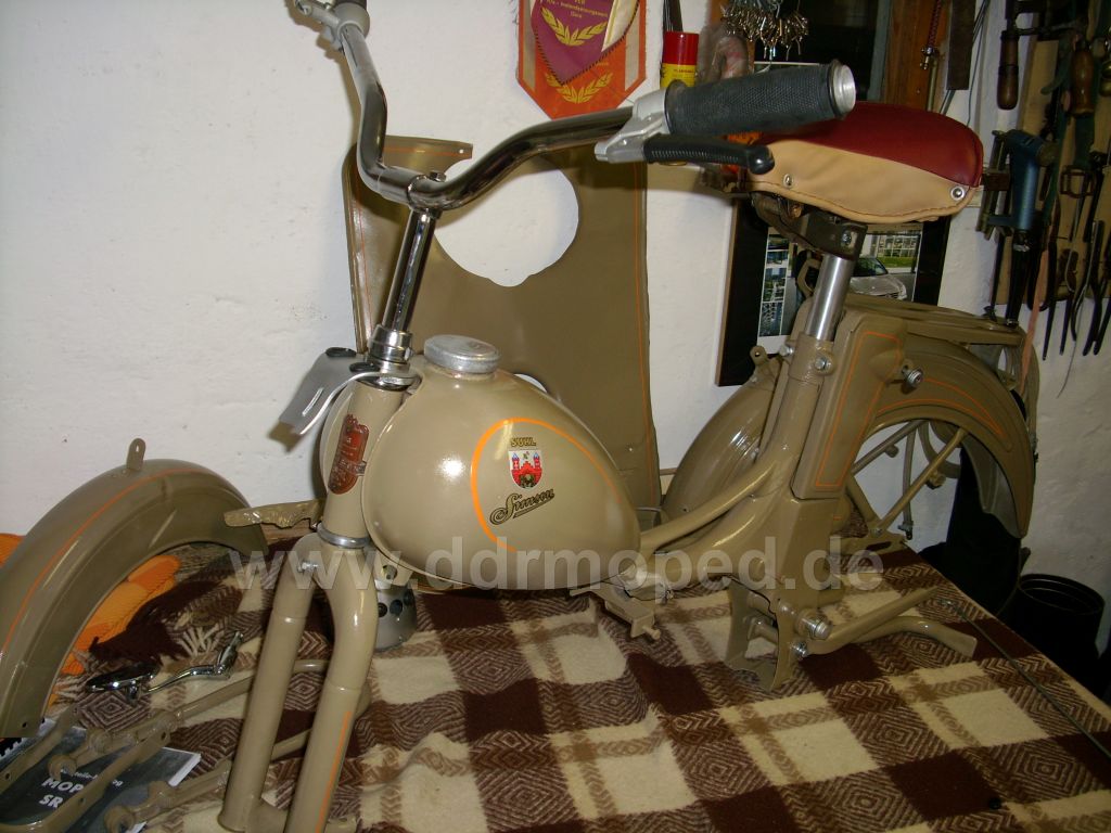

smooth
Geschrieben am: 23.07.2009, 15:06
Beiträge: 296
Hier ein Bild vom Voranschreiten. Lief bis jetzt alles ganz gut - muss nun aber auf die Teilelieferung warten.
Probleme hatte ich nur mit den Gelenkköpfen an der Vordergabel. Da passte erst die Schale nicht mit dem Kugelring, dann nicht mit einzelnen Kugeln und zu guterletzt passten die Schalen nicht zu einander. Das war ein Rätsel. Aber Problem erkannt - Problem gebannt. So mussten die Teile aus einem anderen SR herhalten. Nun muss ich wieder die Märkte abklappern...
Und vorgestern kam auch endlich das Knieblech. Nun gings ab zum Strahlen, danach noch schnell Grundieren, Spachteln, Lackieren... Heute hab ich noch die Linien auf Knieblech und Kettenschutz gemacht. Nachher kommt noch der Klarlack drüber.
Die Gummifetischisten bitte ich mal auf die Lampenhalterung zu achten. tongue.gif
Grüße Eric

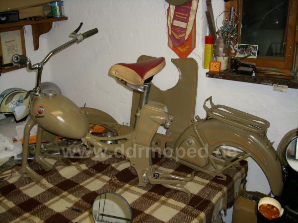

smooth
Geschrieben am: 23.07.2009, 15:11
Beiträge: 296
Und noch ein Bild von hinten. Nicht wundern - die Amaturen sind nur kurz aufgesteckt.
Eric

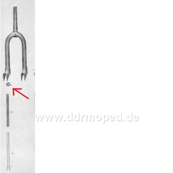

So... Urlaub beendet und schon wieder ne Frage:
Was kommt auf die Vorderfedergabel drauf? Im Ersatzteilkatalog heißt es "Gegenlagerbuchse". Aber wie sieht dieses Teil aus und wo bekomme ich es her?
Eric

Geschrieben am: 02.08.2009, 22:12
das Teil NR 9 steckt inGabel Nr.1 ziemlich weit oben pro Gabelholm einmal drin (sind also 2 Stk.) und dient zur Führung von Nr.12 und der Zentrierung der Feder Nr.10
Es sind Kunstoffteile, die sehr schnell innen "ausleiern", was einen Grund für die windige Schwinge vorne darstellt. Meines Wissens gibt es das nicht als Nachfertigung.
