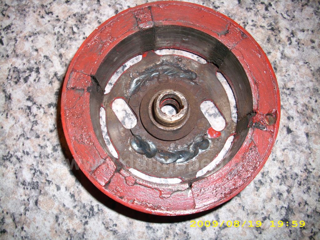

So, heute hat es mich gerappelt - nach einem kleinen Wutanfall hab ich mir nen Abzieher vom Nachbarn geholt und Schwungmasse abgenommen.
Zum Glück hatte ich noch ein weiteres Teil da und schwupps - er läuft.

.. ich sag nur LPG
