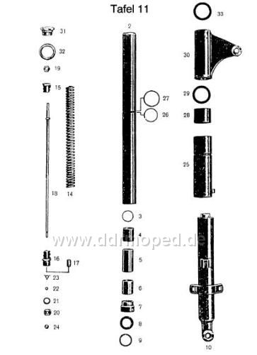

> Telegabel und was man braucht..., braucht man das alles...?
Michi_2401
Geschrieben am: 07.07.2009, 20:08
Beiträge: 314
Mitgliedsnummer.: 1734
Mitglied seit: 15.12.2008
Ich bin dabei an meiner EMW R35/3, meine Telegabel zu überholen. Nun hab ich das alles auseinander gebaut und mit diesen Ersatzteillisten abgeglichen, die überall rumfliegen. Zu meinem erstaunen, waren die auf der Zeichnung mit den Nummern 21, 22, 23 versehenen Teile nicht verbaut. Nun meine Frage...braucht man diese Teiel? Oder ist die Gabel danach funktionslos? Zu dem ich auch bei den einschlägigen Händlern nichts gefunden habe, was diese Teile ersetzen könnte. Wenn jemand etwas dazu sagen kann, bzw weiß ob, und wenn ja, wo ich diese Teile, beziehen kann wäre ich sehr dankbar. Anbei habe ich ein Foto angefügt, damit jeder weiß worum es sich dreht.
Achso:
21: Kolbenventil Dämpfer vorn
22: Abstandsring Dämpfer vorn
23: Ventilanschlag Dämpfer vorn
Gruß Micha
