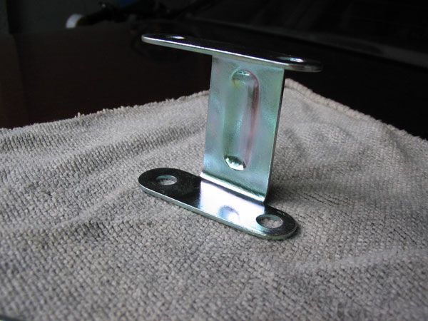

Ich möchte hier auch was zum Thema Chrom äußern,da ich selber Schindluder mit Pseudochrom betreibe.
Ich habe mein Stahlteile komplett verzinken lassen (Blauchromat mit Passivierung) das kommt dem Chrom sehr nah und kostet nicht 1200€ ph34r.gif
Ich kann ja wenn bedarf besteht mal ein paar Bilder hochladen.Also das sieht dann wirklich aus wie neu.

So sehen meine verzinkten Teile aus.

und noch ein Beispiel
