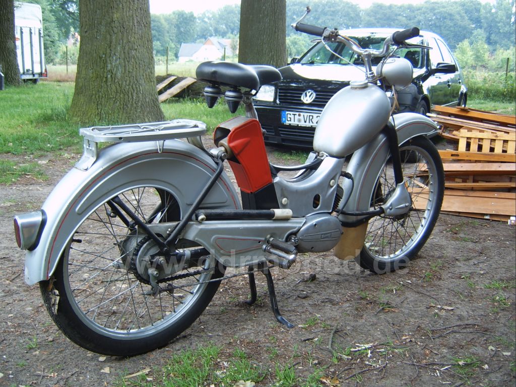

So ich zeig euch mal mein schätzchen das allerdings schon komplett zerlegt und sandgestrahlt ist.

Leider kann ich dein Bild nicht sehen, zeig mal dein "Schätzchen "

Ich hatte das Bild an die Datei angehangen _uhm.gif warum kann man das nicht sehen? Habe mir erst vor den Computer zugelegt muß mich erst reindenken---werde es jetzt nochmal versuchen.Oder muß Ich hier irgend etwas anders machen? hmm.gif

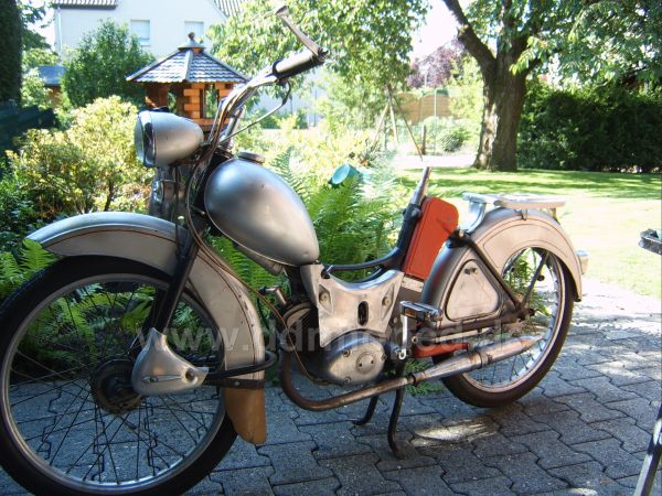

Ich danke euch für die schnellen antworten und stelle gleich noch ein paar Bilder
rein.

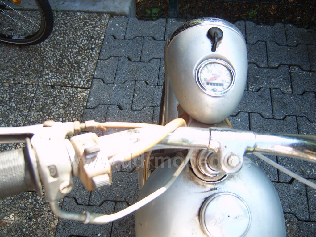

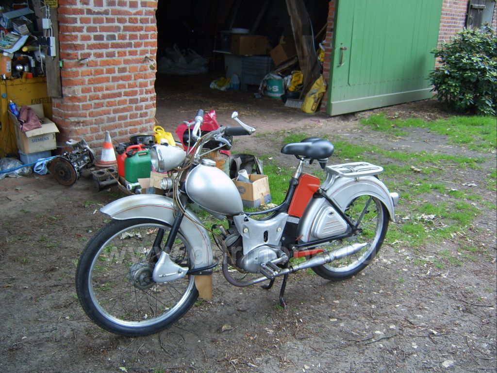

da habe Ich auch schon eine kleine Frage. Nach dem Bj. zu urteilen müßte ja ein kleines Rücklicht angebaut werden aber ich habe zur zeit ein Originales 20 cm² Rücklicht oder ein Replikat der Bj. typischen Rückleuchte das eigentlich ran gehört. Wie sollte ich mich entscheiden _uhm.gif . Wenn euch irgend etwas auffällt was nicht passt sagt mir ruhig bescheid. smile.gif
Geschrieben am: 09.07.2009, 13:39
Beiträge: 14959
Na der Sattel geht schon mal garnicht. laugh.gif Alles andere sind Kleinigkeiten, die im Zuge der Zeit umgebaut wurden. Der ist so von der Erhaltung nicht schlecht. Da Du keine Klingel dran hast und eine Gleichstromhupe kannst Du auch das Rüli lassen. Ist kein grosser Stilbruch.

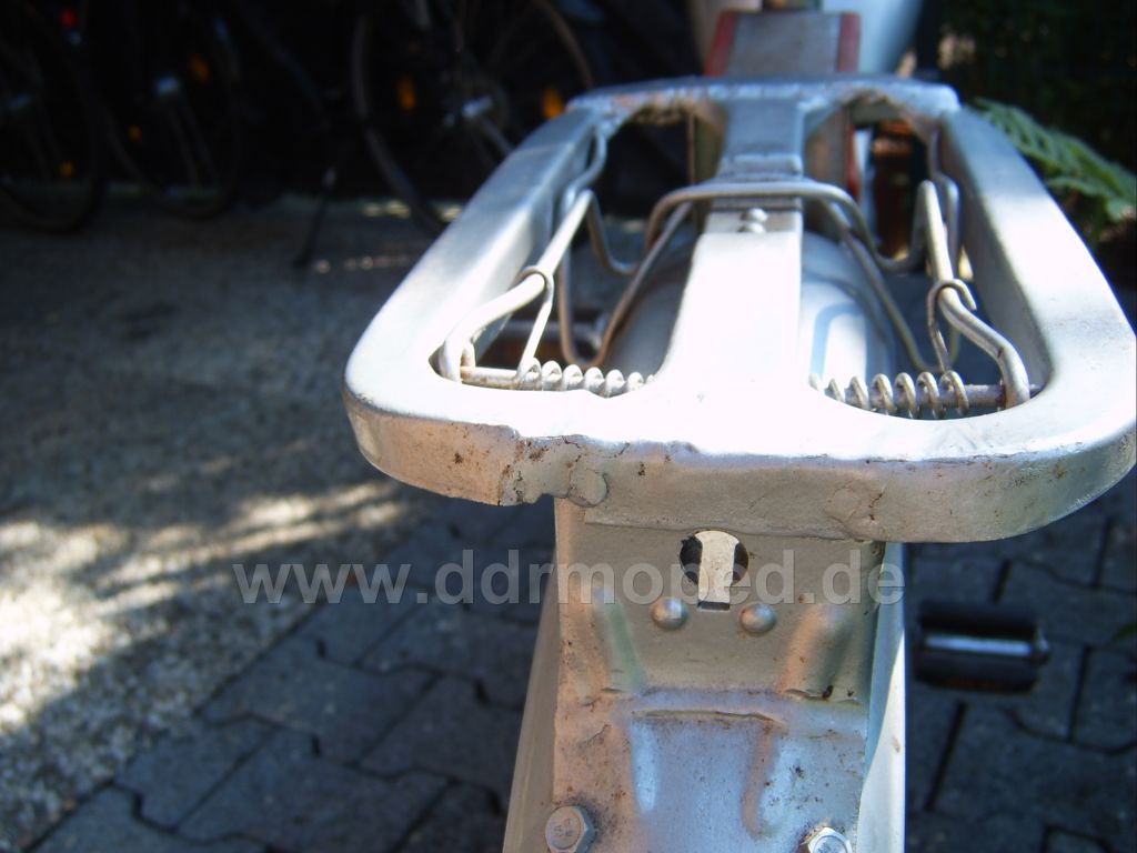

Die Gepäckträger wurden gerne mal zum Personentransport missbraucht, was sie nicht verkraften.
Deine Ausführung ist so ein "Zwischending" in der Umstellung von SR2 auf SR2E. Da ist man eigentlich flexibel.
Was mir noch aufgefallen ist, Dein hinteres Bremsschild ist eines der Letzten (gehört also nicht dran), die Rändelschrauben an den Seitenblechen gabs auch so nie (ist natürlich bequem wink.gif ) und die Motornummer ist auch eine sehr späte.
