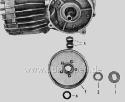

Roadrunner335
Geschrieben am: 12.07.2009, 21:50
Beiträge: 998
Mitgliedsnummer.: 945
Mitglied seit: 25.11.2007
Versuche es mal mit 2 Montiereisen. Notfalls ein Kuhfuß
Achja, könntest du, wenn du es geschafft hast die Kupplung abzunehmen, dir genau einprägen wann welche Scheibe verbaut ist.
Da bin ich momentan noch am Rätseln. Es sollten dir da noch Anlauf- und Distanzscheiben entgegenkommen. Sowie 1x 16x3 Rundring und 2 Nadellager.
Gruß Marcel

Alle vögel sind schon da...
Geschrieben am: 13.07.2009, 13:42
Beiträge: 473
Mitgliedsnummer.: 2393
Mitglied seit: 25.06.2009
Ja, ich werd es mir aufschreiben und dann hier rein schreiben. Danke für die Bilder. rolleyes.gif
Wo hast du sie denn her?
Hille
Geschrieben am: 13.07.2009, 15:17
Beiträge: 3504
Mitgliedsnummer.: 60
Mitglied seit: 02.05.2005
ET-Liste
Geschrieben am: 13.07.2009, 20:34
Beiträge: 473
Also: erst kamen die backen, dann eine anlaufscheibe mit viereckiger Öffnung und dann ein 1mm distanzstück.in der glocke sind die nadellager. ein rundring war nicht da.
