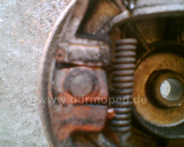

Bin heute mal der Ursache für die schlechte Bremswirkung auf den Grund gegangen.
Da ist mir der vordere Bremsnocken ins Auge gefallen:
der ist doch viel zu stark abgenutzt, oder ? von was kommt diese extreme abnützung ?

Ursachen: Keine Schmierung (Kupferpaste!), hohe Laufleistung, und vor allem auch falsche Bremsenwartung:
Das Backenspiel stellt man mit Zwischenlagen ein, nicht mit der Schraube am Seilzug - sonst ist die Nocke immer ausgelenkt und steht immer auf der Kante, anstatt richtig in Ruhelage auf der ganzen Fläche.

habe heute den nocken saubergemacht und genauer angeschaut und für ok befunden, die backen sind an den flächen abgenutzter.
hab aber vorsichtshalber trotzdem mal nen neuen nocken bestellt.
kennt ihr das zulässige verschleißmaß der trommeln ?

habe heute die bremsbacken mit den mittleren distanzplättchen verbaut.
außerdem habe ich die nocken und die haltestifte mit kupferpaste geschmiert.
nach einer kleinen probefahrt bin ich begeistert und zufrieden smile.gif brems super.
nur hinten muss ich nochmal schauen. da verzögert die bremse zwar, so richtig zum stehen kann man aber damit nicht kommen...
