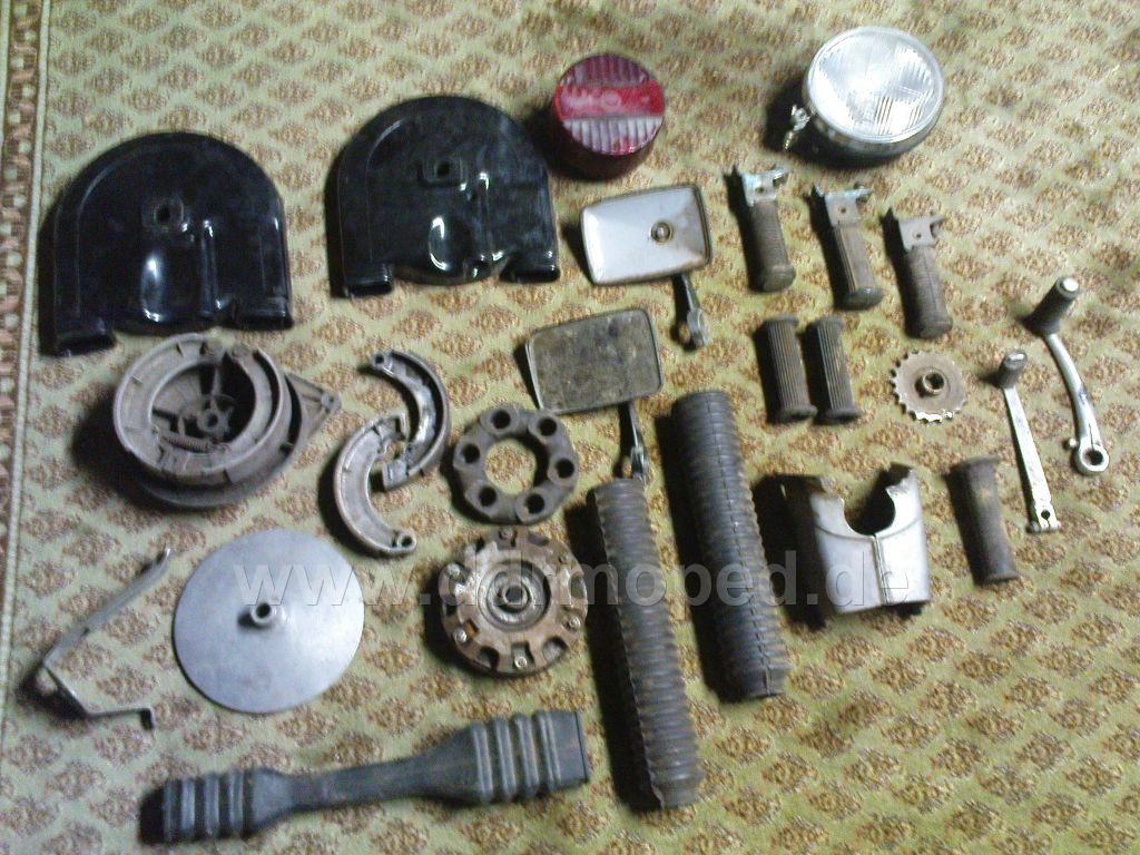

Ich ersehne mal wieder eure Hilfe. Und zwar habe ich hier einige MZ- teilweise aber auch Simsonersatzteile und würde gerne wissen, was nun was ist und wozu was gehört.
Nun zu den Teilen:
Die Bremsbeläge und Bremsdeckel passen entsprechend zusammen. Die offen liegenden Bremsbeläge sind genauso groß, wie die an dem Bremsdeckel montierten Beläge.
Die Öffnung für den Tachoantrieb, an dem linken Kettenkasten ist länger, als die am rechten Kettenkasten.
Bei dem Rücklicht vermute ich S51. Ist das richtig? Bei dem Scheinwerfer würde ich ebenso denken.
Wie sieht es aus mit den Soziusrasten? Woran gehören die eigentlich?
Die Schalthebel und den Griff kann ich nicht zuordnen.
An was gehört die Vergaserabdeckung?
Für was gehört das Ritzel?
Wie ist das mit dem Kettenschlauch und dem Rücklichtträger?
Woran gehört die Kupplung und das ringförmige Gummieteil darüber?
Die meisten Teile gehören zur TS, das weiß ich ja. Ich würde nur gerne wissen, welche Teile nun genau zu welchem Modell gehören. Ich danke euch sehr für eure Hilfe.
MfG Max

Kettenkasten klein TS 250
Kettenkasten gross ETZ 250
Kupplung es 175-250-300
Gummiteil mit Löchern ist Antriebsgummi ES 175-300
Vergaserabdeckung vermuttlich es 175-300 nicht es /2
Ritzel kan es-etz der grossen Baureihen sein. Schaftlänge ist verschieden sonst gleich
Kettenschlauch vermutlich es
Rücklichträger TS 250
Bremsen: Drommeldurchmesser 150mm Kleine Baureihe (125-150)
160mm grosse Baureihe 175-300. Mit Hebel innenliegendem Hebel zum einhängen eines Bowdenzuges für Vorn, mit verzahnter welle nach aussen furs Hinterrad.
Aluscheibe ist die Nabenabdeckung von Vorderrad alle Modelle je nach Durchmesser.

Das Bild täuscht ein bisschen, da die Kettenkästen gleich groß sind. Sie unterscheiden sich wie gesagt lediglich an der Öffnung für den Auslass/Einlass des Tachoantriebes.
Ich hätte ja gedacht, dass mehr TS-Teile darunter sind. Mhm. hmm.gif Gab es außer für die ES-Modelle sonst an MZ-Modellen noch Vergaserabdeckungen?
EDIT: Ich glaube der Schalt- sowie der Kickstarthebel gehören beide zur kleinen TS-Reihe (TS 125, TS 150). Ist das richtig? Und der Griffgummie könnte zur S50/S51 gehören.

die vergaseabdeckung ist von der es 125-150
Geschrieben am: 12.07.2009, 01:10
Mit Kickstarterhebel und Schalthebel liegst du richtig. Der Däpfungsgummi passt an alle 125/150er Modelle.
Die Fußrasten sind Moped.
