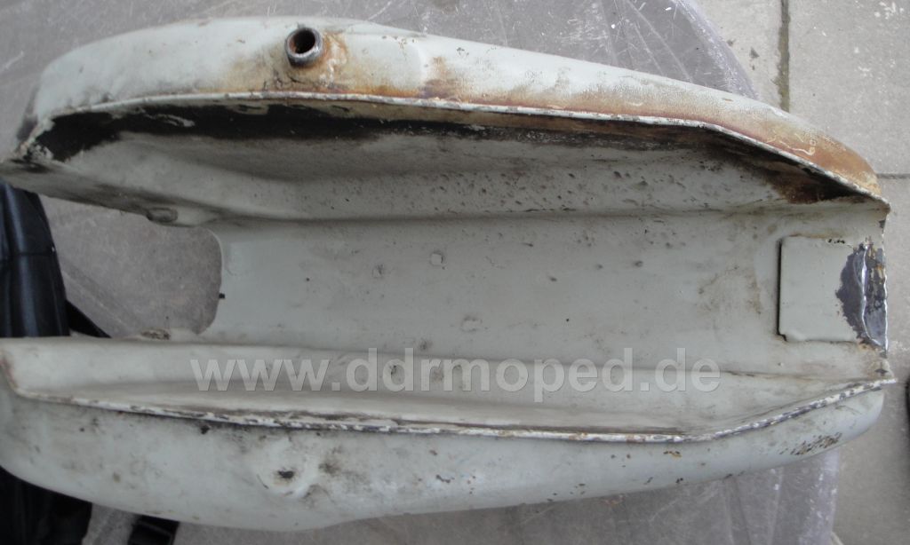

Ich habe jetzt einen alten Habichttank bekommen, der zwar dicht sein soll, aber dafür ist dort leider die Halte-Lasche hinten abgebrochen. sad.gif
Geschrieben am: 21.05.2012, 16:43
Beiträge: 4400

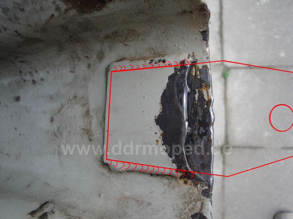

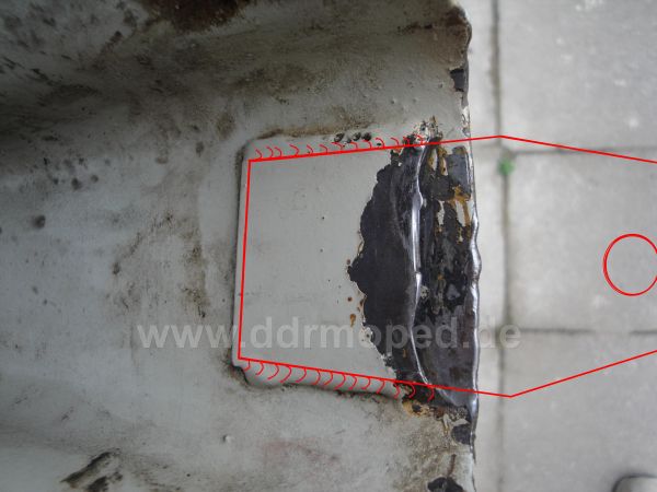

Könnte man hier nicht auf das Restblech der alten Lasche einfach gleich ein neues passend angefertigtes Blech draufschweißen? hmm.gif
Oder würdet Ihr die alte Lasche mit der Flex komplett an der Schweißnaht vom Tank abtrennen und die neue Lasche dann wieder direkt auf dem Tankboden schweißen?

Ich würde das alte Blech "plan" mit der Flex schleifen und ein neues aufschweißen.

Deine Zeichnung ist schon gut, allerdings bietet sie die ideale Fläche zum Hartlöten, was ich dir auch empfehlen würde. Wenn du dich für Schweißen entscheiden solltest, dann nur WIG oder Autogen.
Geschrieben am: 21.05.2012, 21:03
Beiträge: 12034
