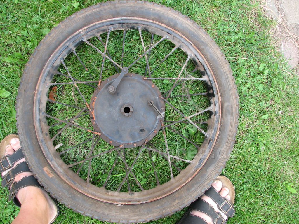

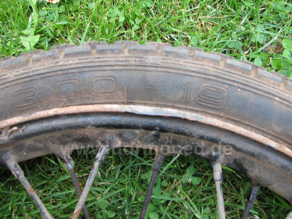

Habe an meiner AWO ein Vorderad mit 160mm Bremstrommeldurchmesser.In den Bedienanleitungen wird immer nur von 180mm geschrieben!Auch sieht die Felge etwas anders aus! Was ist RICHTIG ! _uhm.gif Gruß Andreas

die ersten awos hatten eine kleine bremstrommel, wie lange das so war weiß ich nicht.
evtl hast du auch ein emw rad drin.

Hier mal ein Bild!

und noch eins! ohne Füße

Hallo Andreas,
das ist schon richtig mit deiner Nabe und Felge. Deine 160-er gab es nur in den Anfangsjahren und die alte Regenrinnenfelge so bis 55/56.

160er platte gabs bis 54 hinein.

hallo, das ist schon das richtige rad eine rarität...

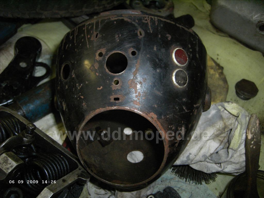

Hallo,da bin ich mal wieder!.Habe hier ne Lampe mit mech.Abblendschalter(jetzt ausgebaut)Allerdings sind die Schlitze für das Abdeckblech nicht für mein Baujahr erforderlich.Sucht jemand ne Lampe,und will mit mir gegen eine ohne Schlitz tauschen? Sonst schweiße ich sie zu ph34r.gif

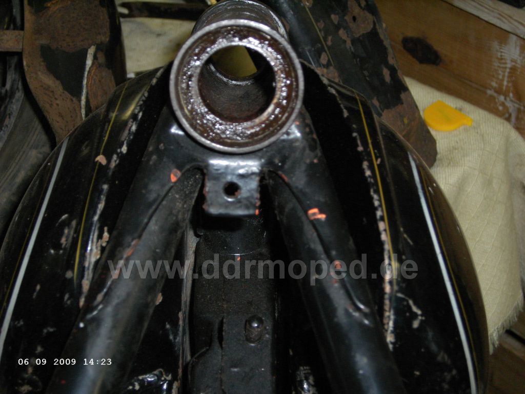

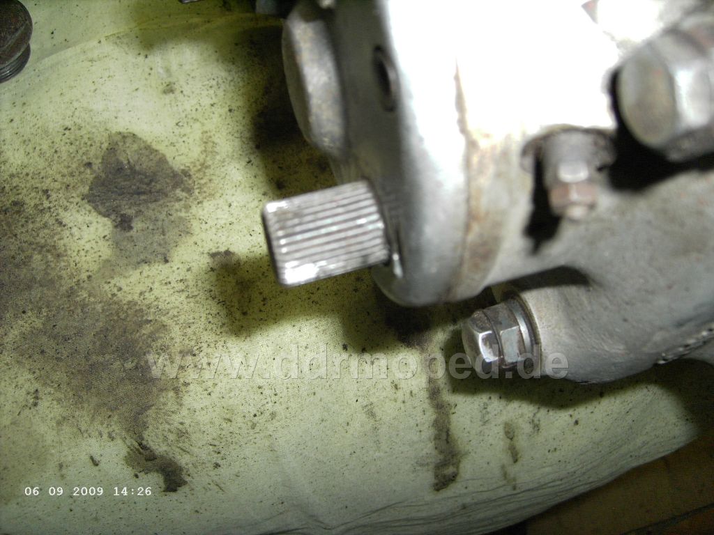

Noch ne Frage zum Kickstarter!Wenn ich den Kickstarter auf die Welle stecke,bekomme ich die 8 ter Schraube zum festklemmen nicht rein,weil keine Aussparung auf der Welle vorhanden ist.Hab ich vielleicht den falschen Kickstarter? _uhm.gif

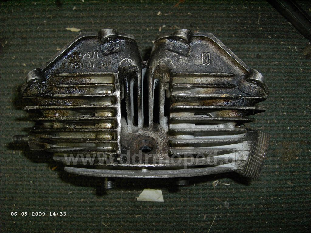

Dann noch ne Frage zum Zylinderkopf!Eigentlich gehört ein Steckkrümmer ran,leider hab ich Einen zum schrauben!Habe noch einen Ersatzkopf,nichts ausgeklappert!.Hat jemand einen Kopf übrig,eventl. zum Tausch?
