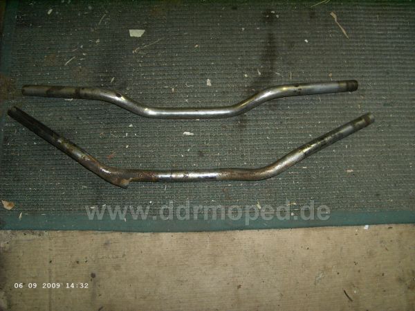

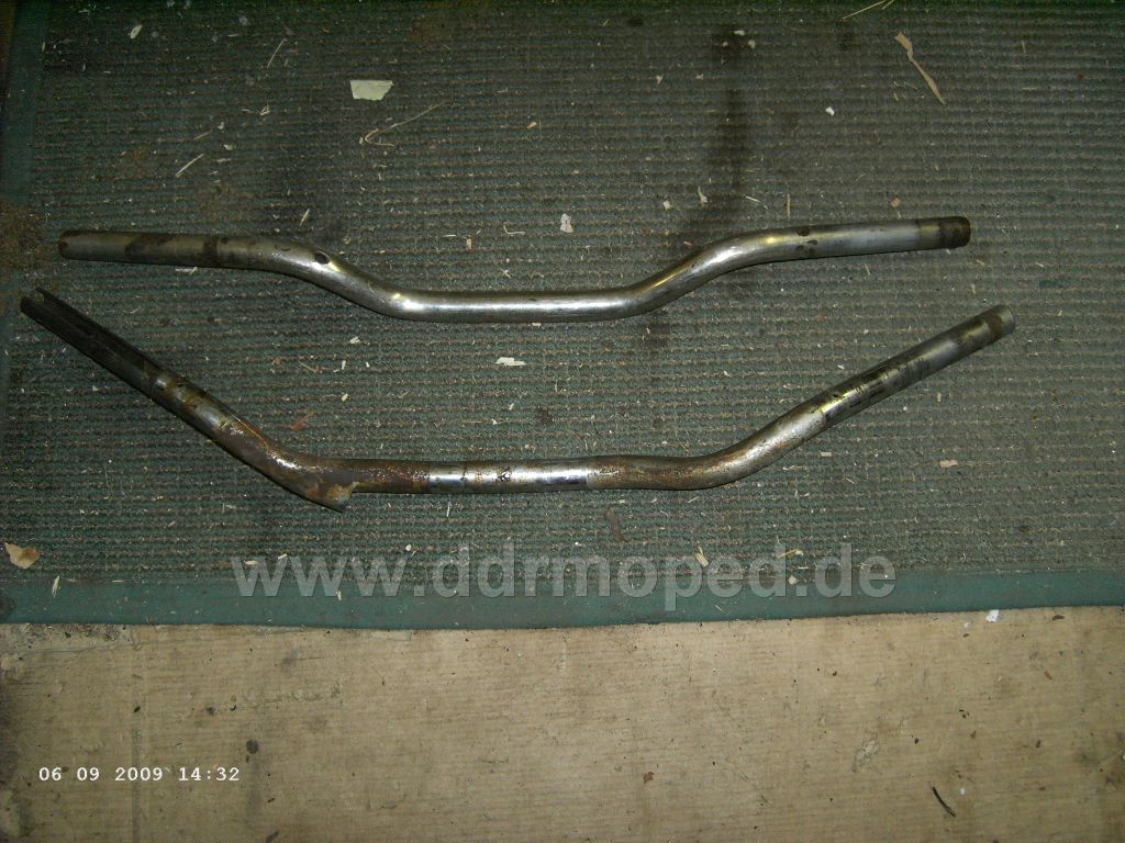

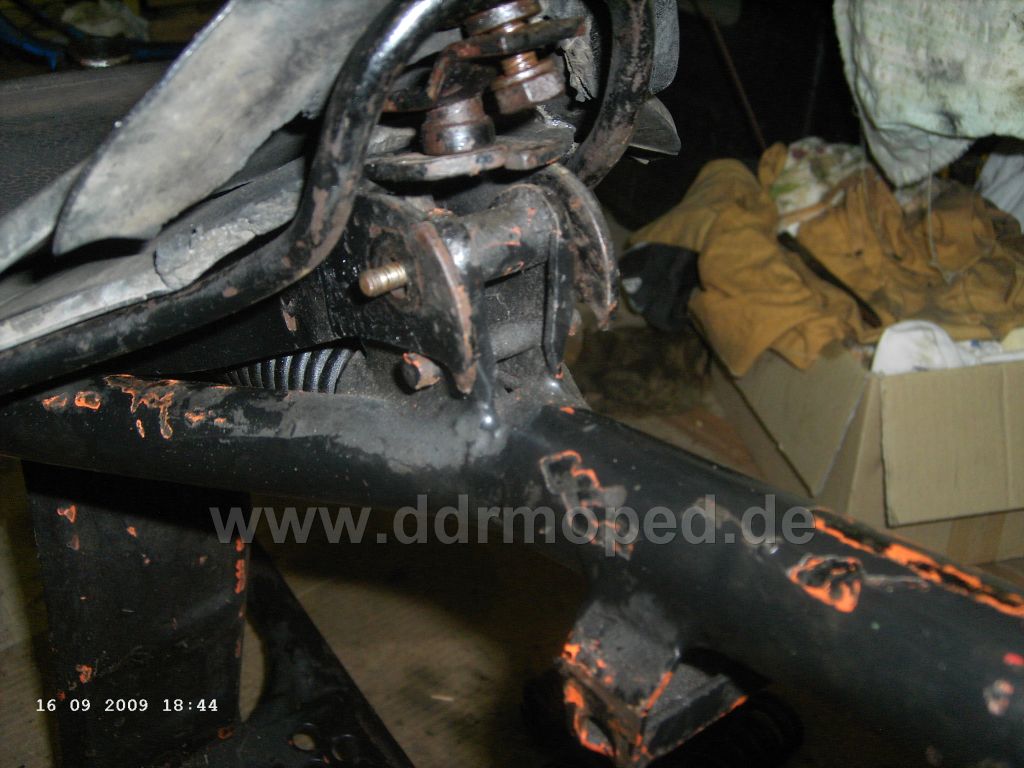

Welcher Lenker gehört an meine AWO,bzw. wo kommen die ran?

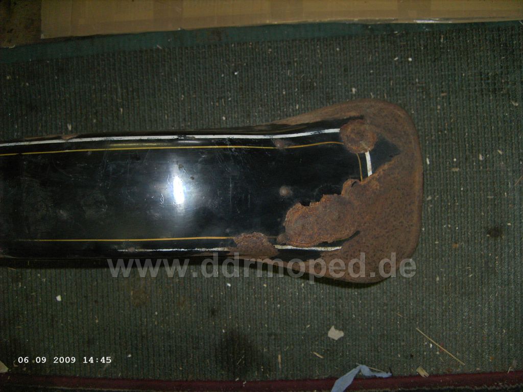

So zum Schluß noch eine Anfrage noch einem Hinterradkoti.passend zum vorderen!

Also in das Loch kommt 'ne 8er Schraube mit der das Widerstandsblech(Lenkungsdämpfer) befestigt wird.
Hat dein Kickstarter denn unten einen Anschlag bzw. der Rahmen? Dein Kickstarter ist von einer höheren Seriennummer. Du hast doch ein Hackergetriebe drin, oder.? Die und auch noch danach welche hatten keine Nut in der Welle.
An der AWO T+S kenne ich nur den unteren Lenker.
Rüstest du dann Tacho und Kardan auf Seitenwagen um oder lässt du die Übersetzung so?

Hallo mal ne Frage: die Blechteile willst du die strahlen oder so lassen. Ich würde sonst abkaufen und dir welche geben die du dann strahlen lassen kannst. ich bin originallack fetischist. mfg robert

hallo gerade solch einen suche ich. habe noch einen im schlechten lack. würde ihn dir zum tausch + wertausgleich geldmäßig anbieten. gerne lasse ich ihn dir noch im schönen ral9005 lackieren interesse? bitte solch einen lack nicht zerstören. wie sieht der koti hinten aus den vorne habe ich ja auf bildern gesehen, obwohl ich den auch noch gut finde. mfg spednaz

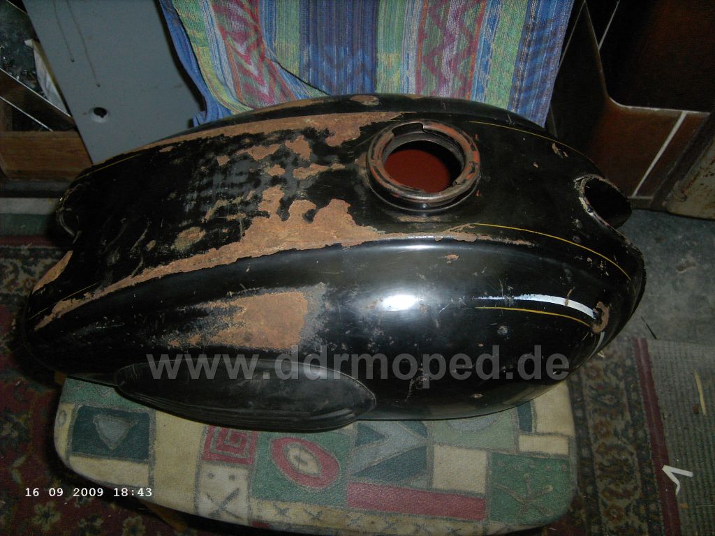

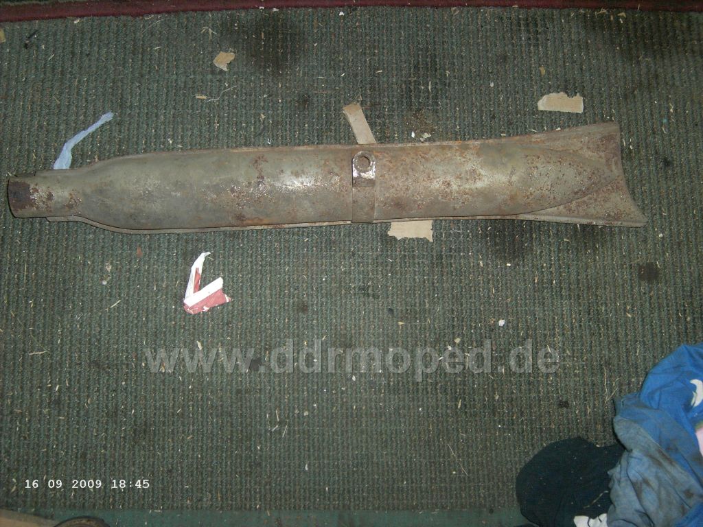

Für Spednaz Tank und Auspuff!

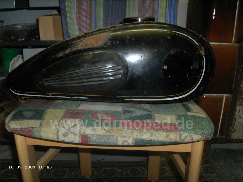

Ist natürlich kein Tank sondern SR1 Schrott.Nochmal einen Versuch
