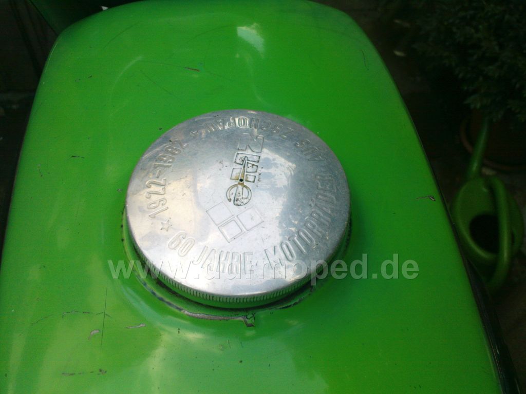

Der Tankdeckel von Enno ist auch gekommen und antürlich direkt verbaut worden. wink.gif Das Dichtgummie ist so hoch, dass sich der Tankdeckel leider nicht gerade drehen lässt und der Schriftzug auf dem Tankdeckel somit nicht gerade steht. Ich weiß das ist nichts weltbewegendes, aber wie kann man dem entgegenwirken?

Das mit deinem Tankdeckel liegt an der zu dicken Dichtung. Es gibt es passenden Dichtungen, wo man den Tankdeckel nicht mit der Rohrzange drauf drehen muß wink.gif . Wie stark ist deine Dichtung?

Also die Stärke des Dichtgummies beläuft sich auf zwei Millimeter. Das Gummie hat eine leicht Wölbung, der konvexen Form (von unter dem Tankdeckel betrachtet, quasi die Tankinnenperspektive) des Tankdeckels entsprechend, angenommen.
Kann das daran liegen, dass ich das Gummie falschherum wieder reingelegt haben könnte, als ich es Gestern zur Begutachtung draußen hatte?

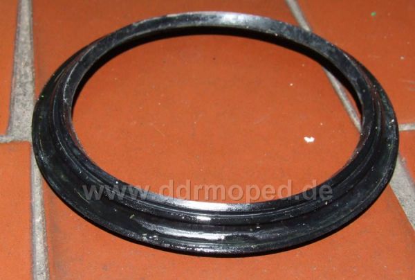

Was für eine Stärke muss der Dichtring/Dichtgummie für den Tankdeckel haben? Und siehe oberer Beitag von mir: Kann man den Spiegel noch retten oder muss ich da einen anderen dranbauen?

Also 2mm ist ok. Ich mach dir heute Abend mal ein Foto von dem Gummi. Der Gummi kann eigentlich nicht zu hoch sein, da er in einander geht beim Zuschrauben. Das kleinere Ende muß zum Tankinhalt zeigen.

so, hier ein Bild. Sieht dein Gummi auch so aus?
