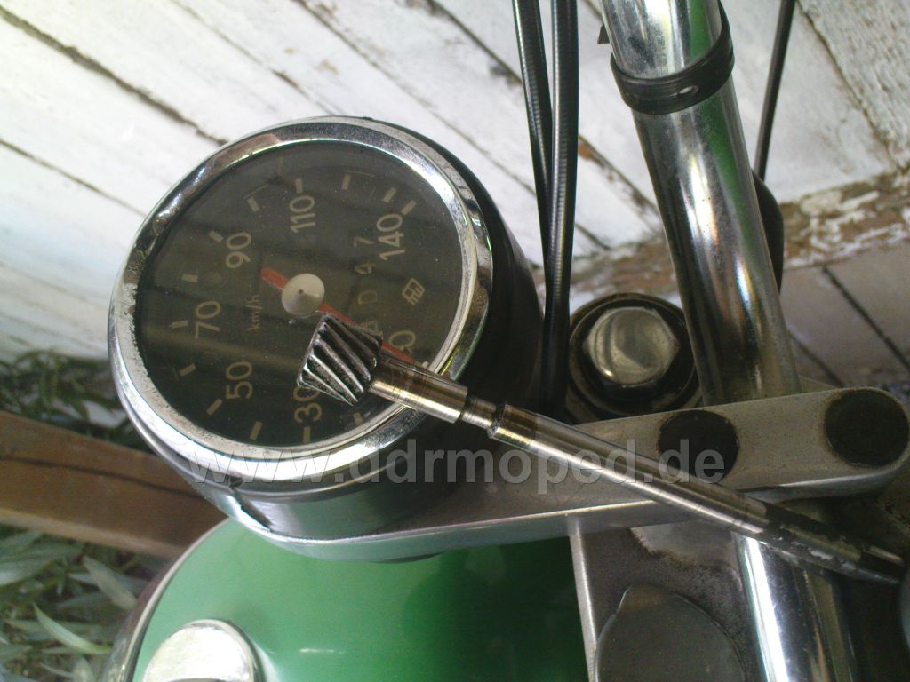

Ja also nun bin ich vollends gänzlich verwirrt. Irgendwie will das jetzt nicht in meinen Kopf was ich da für einen Tacho habe.
Folgendes Problem:
Ich erhielt den Hinweis, dass es sich bei meinem Tachoantrieb um den einer MZ TS 125/150 handeln müsse.
Ich begab mich also auf die Suche und konnte über einen heißen Tipp einen neuen Tachoantrieb für die TS 125/150 beschaffen.Als ich mir den neuen Tachoantrieb ansah, da viel mir auf, dass der mir offerierte Tachoantrieb deutlich grober verzahnt ist.
Somit kann mein Tachoantrieb keiner der TS 125/150 sein, denn der beschaffte war definitiv der für die TS 125/150. Der der TS 125/150 hat 12 Zähne und meiner hat 15 Zähne. Die beiden Antriebe glichen sich perfekt, nur meine Verzahnung wies 3 Zähne mehr auf.
Jetzt stellt sich mir die Frage von was der Tachoantrieb ist (der mit 15 Zähnen) und ob jemand einen solchen für mich hat.
Anbei ist auch noch ein Bild von meinem Tachoantrieb samt meinem Tacho. Wer kann mir helfen, was ist hier falsch?
Ich verstehe gerade überhaupt nicht was an meinem Tacho bzw. an meinem Tachoantrieb falsch ist.

Max so richtig verstehe ich deine Frage nicht. Du hast festgestellt, das dein neuer Tachoantrieb nicht paßt, da er von einer TS150 ist. Da du aber eine TS250-1 hast, brauchst du natürlich auch einen Antrieb von einer TS250-1. Der Antrieb hat nichts mit dem Tacho zu tun, sondern muß mit dem Modul des hinteren Kettenritzels paßen.

Nein Hille du hast mich falsch verstanden.
Der Tachoantrieb auf dem Bild, ist der der im Kettenkasten war und bis zum Schluss ging. Als ich bei einem Teilehändler fragte, ob er solch ein Teil da hätte und ich davon aus ging, dass es sich um einen Tachoantrieb der TS 250/1 handelt, korrigierte er mich und meinte das wäre der Tachoantrieb einer kleinen (125er/150er) TS.
Ich ging davon aus (weil er ja eigentlich der Fachmann ist), dass das stimmen würde. Also machte ich mich auf die Suche nach einem Tachoantrieb für die kleinen TSen.
Ich fand jemand, der neue Tachoantriebe für MZ-Modelle vertrieb und ließ einen bestellen. Der Tachoantrieb der mir angeboten wurde (von der neuen Firma) war definitiv der einer kleinen TS.
Als ich die Tachoantriebe verglich, stellte sich heraus, dass der Tachoantrieb der kleinen TSen 12 Zähne hat.
MEIN ominöser Tachoantrieb (welchen ich brauche) ist baugleich dem der kleinen TSen, nur hat der Tachoantrieb den ich brauche 15 Zähne.
Mein Problem ist nun, dass ich absolut gar keine Ahnung habe welchen Tachoantrieb ich eigentlich drin habe (welchen ich auch brauche!). Was für ein Teil habe ich hier?
Hat einer solch ein einen Tachoantrieb für mich?
