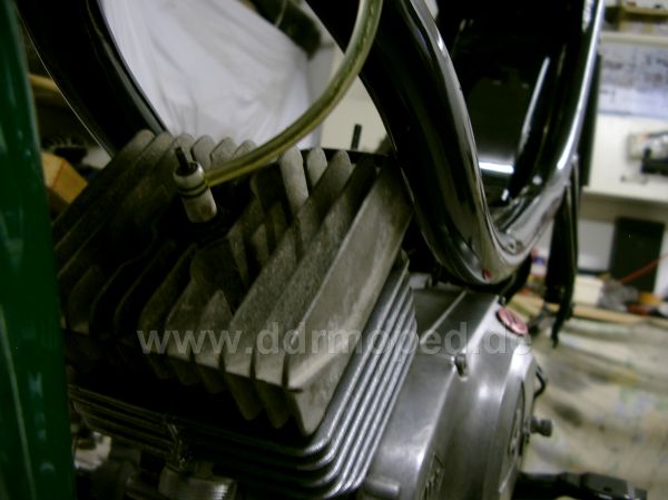

Hallo habe einen S51 4Gang in meine KR51/ eingebaut,leider muss ich feststellen
das ich zwischen Zylinderkopf und Rahmen nur 3-4mm hmm.gif Luft habe ist das
PS ist der Motor von der Schwalbe anders

Hi, nein. Nur der Zylinderkopf. ;-) Bei der Schwalbe und beim Roller wurden am Zylinderkopf eine Ecke weggemacht.
Du hast also den Motor oder nur den Kopf vom S51 drauf.
Der Motor hier hat zum Beispiel so nen Kopf.

Hi, schau halt mal die Ebayauktionen durch.
Du brauchst ihn nicht zwingend. Geht ja auch mit dem Anderen.
Und zur Not setzt du einfach die Flex an.

Nehm gleich die Flex. Da guckt eh keiner rein!
