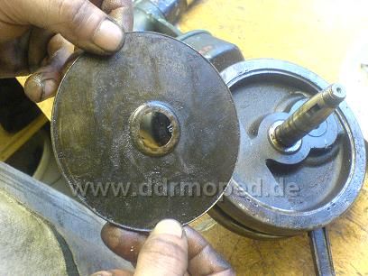

ich habe letztes Wochenende den Motor einer RT125/3 zerlegt. Die Maschine gehört einem Freund, der eigentlich kein Geld ausgeben will. Wir wollen der Motor zumindest neu lagern und abdichten.
Beim trennen des Motors kam uns aber ein Blech von der Kurbelwelle entgegen (siehe Bild). Wie ist dieses Blech eigentlich befestigt? Und was könnte ich machen um die Welle weiter zu nutzen, da sie eigentlich noch einen guten Eindruck macht.

Soweit mir bekannt wurden diese Scheiben mit Körnerschlägen am Rand der Hubscheibe geklemmt, das Material wird über die Scheibe gedrückt.
Sind bei Dir auch noch zu sehen - jeweils paarweise.
Entweder versuchen die alten zu vergrößern oder neue setzen.
Nicht vergessen das HOCHgedrückte wieder planfeilen oder -schleifen.
