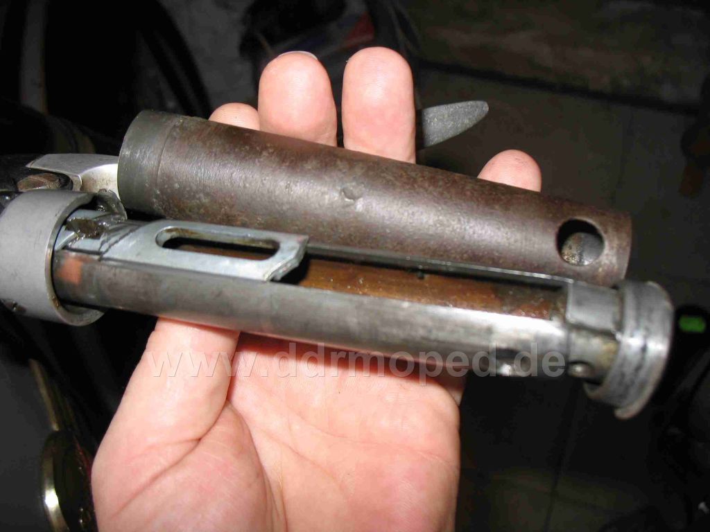

Habe die Auflösung, siehe Foto. Beim abgebildeten Typ Gasgriff geht das Verschieben zur Lenkermitte nicht, weil der Anschlag (Aluteil links vom Gummi) nur bis zum Ende des Schlitzes im Lenker geschoben werden kann. Das ist dann auch die "normale" Stellung.Hier muss also der Gummi angehoben werden, um die Senkschraube zu lösen, die das Alu-Endstück hält.
Mein Foto zeigt den Schlitten, der durch eine gewendelte Erhöhung in der Gasgriff-Hülse Richtung Lenkerende gezogen wird.
Dank Eurer Hilfe hat es bei mir geklappt. Statt den Zug zu kürzen, habe ich jedoch durch ein längs aufgesäges Stückchen Alurohr (5mm aussen) sozusagen den Mantel des Gaszugs verlängert. (Nachdem der Zug im Röhrchen ist, natürlich den Längsschlitz zusammendrücken).
