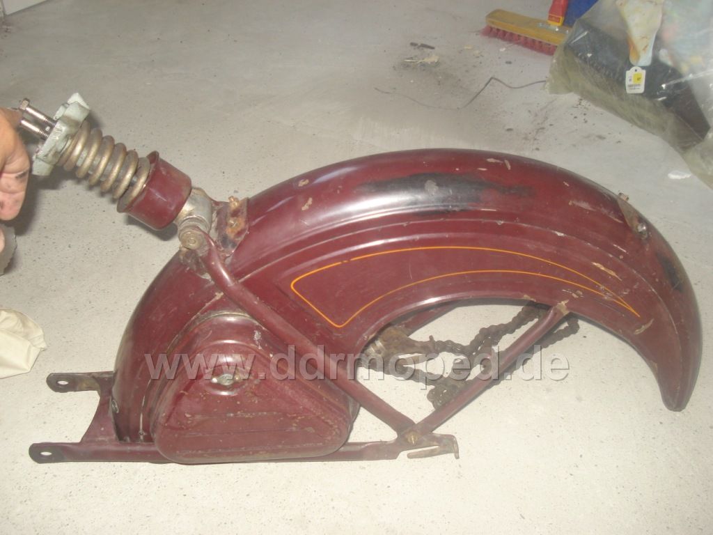

Der hintere grob geputzte Bereich. Er wird demnächst noch Poliert.

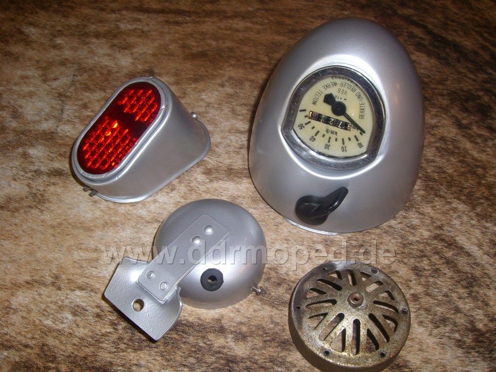

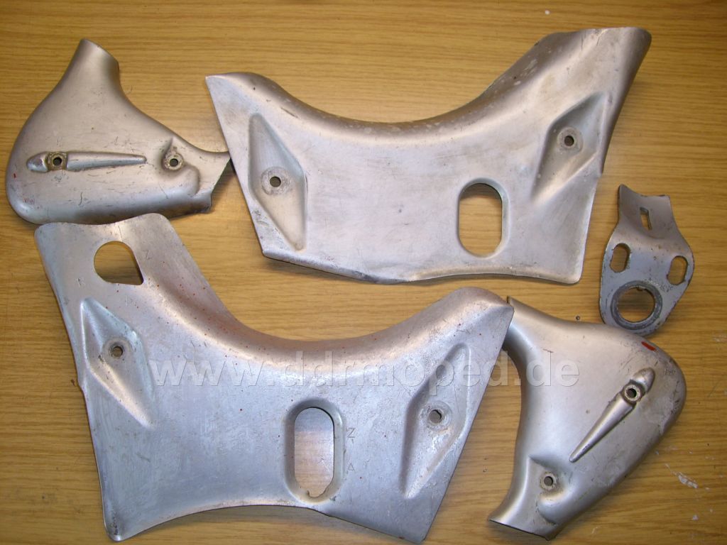

Die schon bearbeiten fertigen Kleinteile. Danke, lieber strassenmeister für die saubere Arbeit.

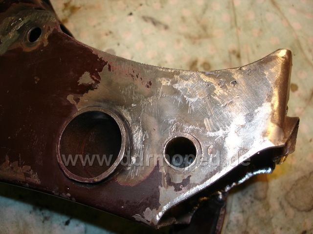

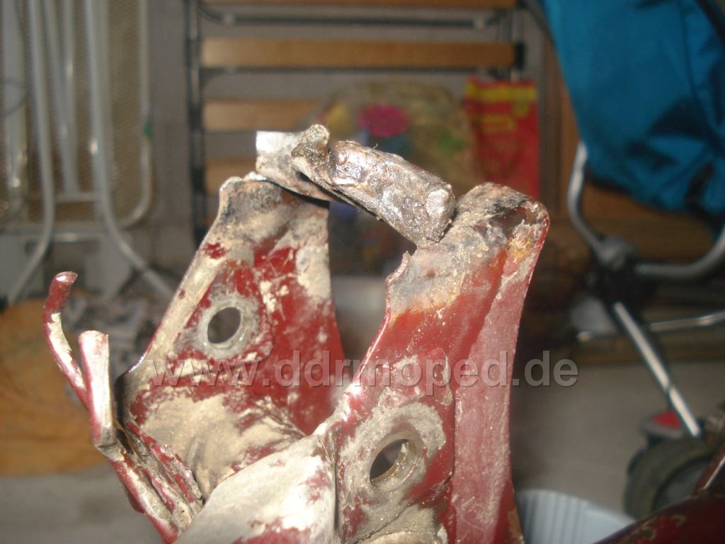

so und jetzt kommen wir schon zur ersten Frage. Der rahmen ist im Ständerbreich meiner meinung nach stark mitgenommen. Kann man das so lassen? wie sieht es im Top Zustand aus?

Blick auf die Wülste!

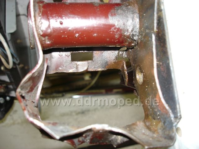

QUOTE (mephistho @ 20.07.2009, 20:04)
Die Ständeraufnahme ist beim Essi ein altes Kriegsleiden. Du wirst kaum einen finden, der da unten noch vollkommen o.k. ist.
So, oder so ähnlich sollte es aussehen:

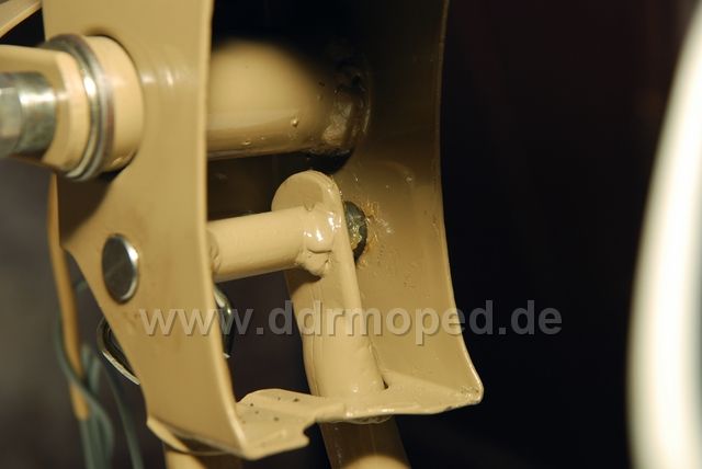

erstmal danke für die Blumen _console.gif und wie versprochen, die heute vor ca. 2 Stunden fertig lackierten Bleche. Ich hoffe dir gefällt meine Arbeit ph34r.gif rolleyes.gif !!??
...der Hupenring wird natürlich noch verchromt rolleyes.gif , denn Ordnung muß sein. Stimmts Rene tongue.gif .

und nachher thumbsup.gif .

Also der Rahmen ist im unteren Bereich echt Schrott.
Da gibts zwei Möglichkeiten zur Reperatur.
1.Wie S-U sagte einem Spenderrahmen den unteren Teil entreißen und an Deinen ranschweißen
2.Du oder ein guter Bekannter baut das unten alles neu.Man sollte allerdings Schweißen und mit blech umgehen können.Dann aber auch gleich etwas dickeres Blech nehmen.
Farbe beim doccolor bestellen,beilackieren und gut is.

QUOTE (der Lehmann @ 20.07.2009, 19:33)
@ Lehmann kannst du mir davon vielleicht die maße oder ne skizze geben? Weil so lassen kann ich es ja nicht es steht ja nicht überall nen Baum blink.gif !
Geschrieben am: 22.07.2009, 08:37
Hallo René,
Ach, die Jugend immer mit ihrem Ruf nach bemaßten Skizzen.
Ich bin der Meinung, dafür braucht es keine. Ich habe die Rahmen immer ohne Skizze wieder hinbekommen. Die Maße ergeben sich ganz einfach aus den Fragmenten sowie aus dem Maßen der Ständerrohre.
Da ich im Moment keinen zerlegten Essi habe, ist das mit den Maßen auch nicht so einfach. Also strenge dich an!

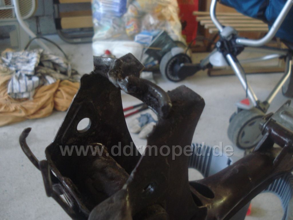

So sah der letzte Rahmen, welchen ich in meinen Händen hatte, vor der Richtung aus:
Geschrieben am: 22.07.2009, 08:42
Nachher: rolleyes.gif

Hallo Straßenmeister.
Mit was hast du deine Teile besprüht? Nur mit Baumarkt-Dosen? Das Ergebnis ist ja (im positiven) umwerfend! blink.gif

Hallo Lenni.
Ja das ist ganz normaler Dosensprühlack aus dem TOOM-Baumarkt. Dosenpreis: ca.7Euro.
