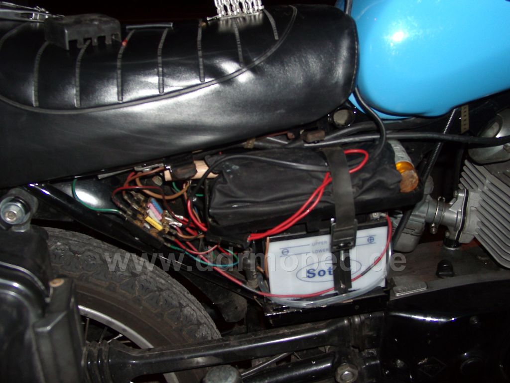

Irgendwann haben wir dann den Grund für die Startprobleme an der TS gefunden. Die Batterie ist tot. Die Ursache ist ein weggegammeltes Spulenkabel im Regler, also bei einem netten belgischem Landmaschinenhändler mit im Bordwerkzeug befindlichem Lötkolben angelötet und weiter. Die Batterie blieb allerdings trotz Ladeversuchen in der Box von Silverstone tot.

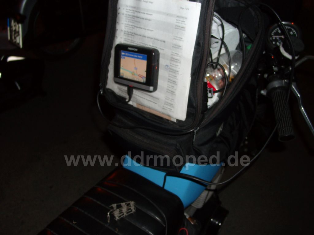

Aufgrund von Orientierungsproblemen bei Dunkelheit, wurde das Navi eingeschaltet. Der Akku war aber bald runter, also improvisieren. Das Ladekabel war dabei, eine KFZ-Steckdose mit Kabel ebenfalls. Ich hatte noch zwei Kabelschuhe einstecken, also wurde die Steckdose an meinen Sicherungskasten angesteckt, an der Sitzbank vorbei in den Tankrucksack verlegt und von da mit dem Ladekabel ins Kartenfach zum Navi.
