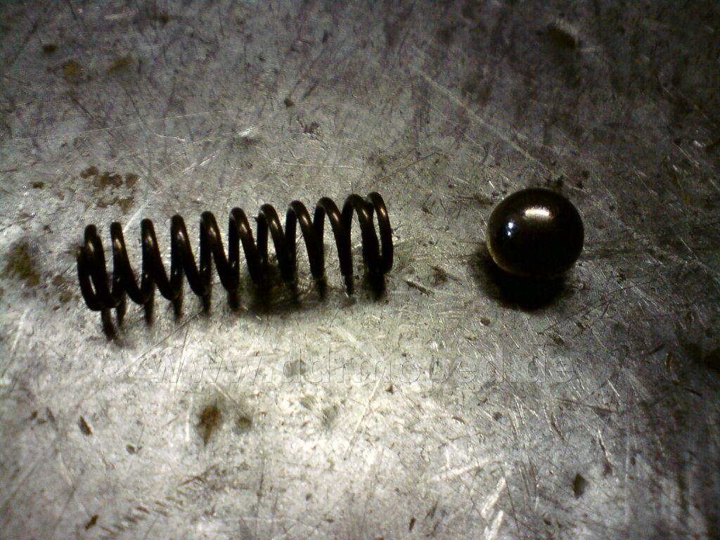

Servus,
heute hab ich schon mal das Getriebe eingebaut. morgen noch die Kurbewele und andere Anbauteile, dann ist der Motor bis auf den Zylinderfertig.
Nur hab ich ein Problem: Ich weiß nicht mehr wo diese beiden Teile hingehören im Motor (Federund Kugel)
Bin auf Hilfe angewiesen!!

Sieht aus wie die Leerlaufarritierung.
1- Ölablaßschraube für Kupplungsraum
2- Ölablaßschraube für Getrieberaum
3- Leergangarretierung - normalerweise nicht herausdrehen! Beim Zerlegen natürlich unvermeidlich

ja hab ich bereits auch herausgefunden...
Motor ist soweit zusammengebaut. Fehlt nur noch Zylinder und Kopf.

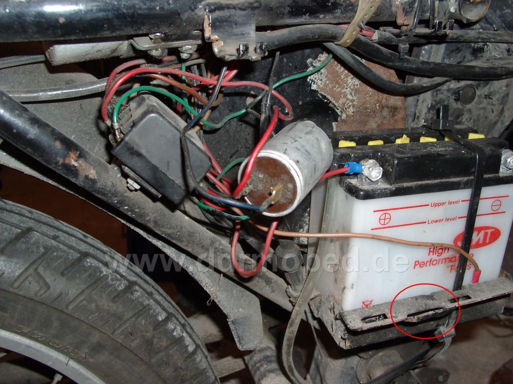

kann mir jemand ein Bild reinstellen, dass die Batteriehalterung zeigt bitte!
Ich habe keinen Plan wie der rechte Seitendeckel verschlossen wird.
Er "Hakt" zwar ein aber es sieht nicht sehr stabil aus!
Und oben wo der Seitendeckel eingehängt wird, gehören da Gummis hin? Gibt es die noch irgendwo zu kaufen?

Der Schließhaken geht in den Schlitz rein (siehe Bild). Oben im Seitendeckel kommen natürlich Gummis rein, sonst ist der Lack ja gleich wieder im Arsch. Die gibt es zum Beispiel bei Schubert.
Und ja , Brief und Vollabnahme kosten weniger als ein neuer Rahmen. wink.gif

Danke für das Super Bild =)
Dann ist ja doch nicht so viel verbogen wie ich zuerst gemeint hab.

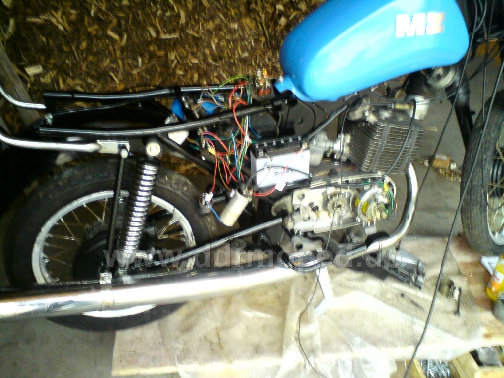

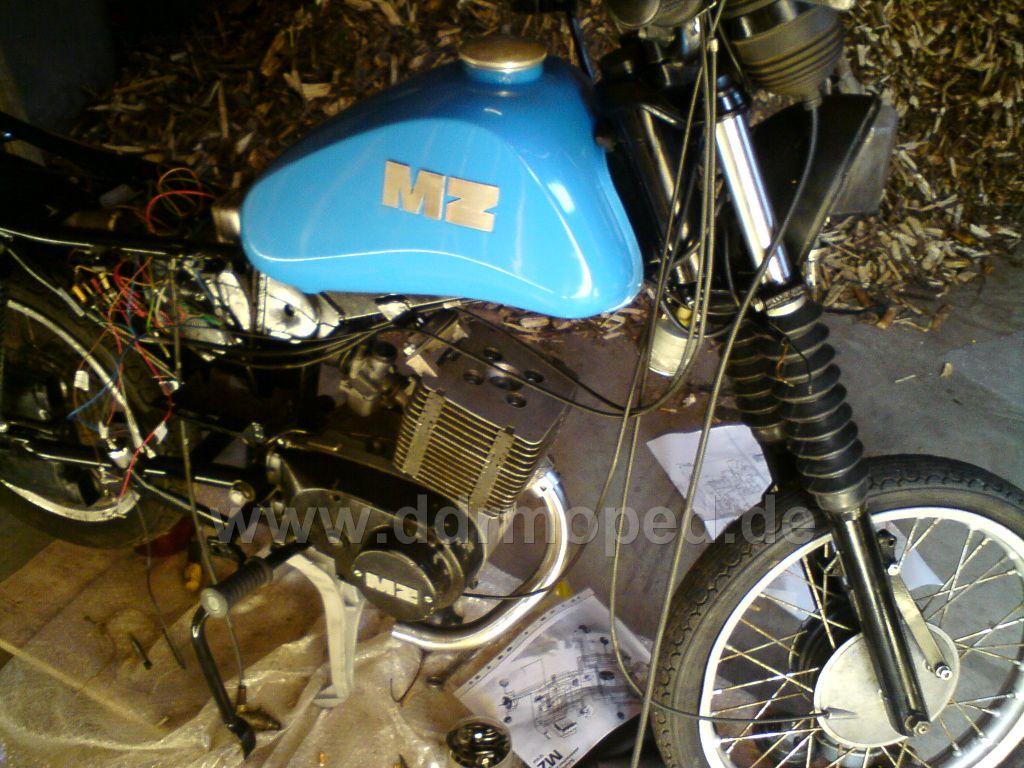

hab mich jetzt ja ewig ncht mehr gemeldet.
Teile sind bereits da vom pulvern und ha auch schn soweit angefangen alles zusammenzubauen!
Jetzt hab ich aber ein Problem mit der Elektrik.
Aber zuerst mal ein paar Bilder...
