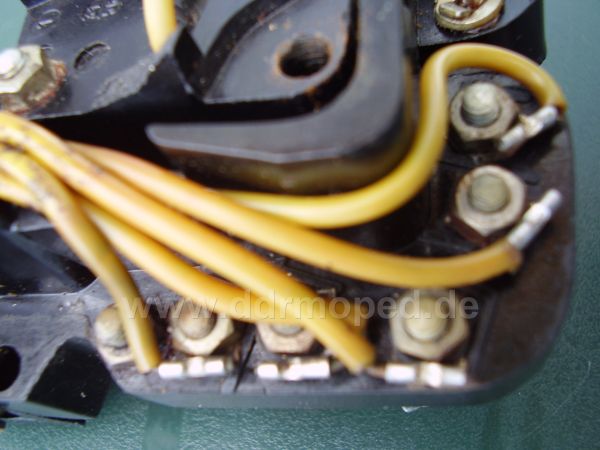

Irgendwo im Spulenkasten muß aber der Fehler sein , die Walze sieht gut aus , habe schon mehrfach alles duchprobiert und wie schon mehfach geschrieben auf der 0 - Stellung , Strom! Im Anhang zeige ich ein paar Bilder vielleicht hat jemand eine Ahnung. Ich hoffe es ist deutlich genug.

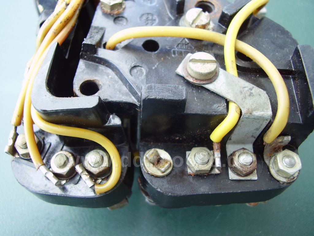

2. Bild

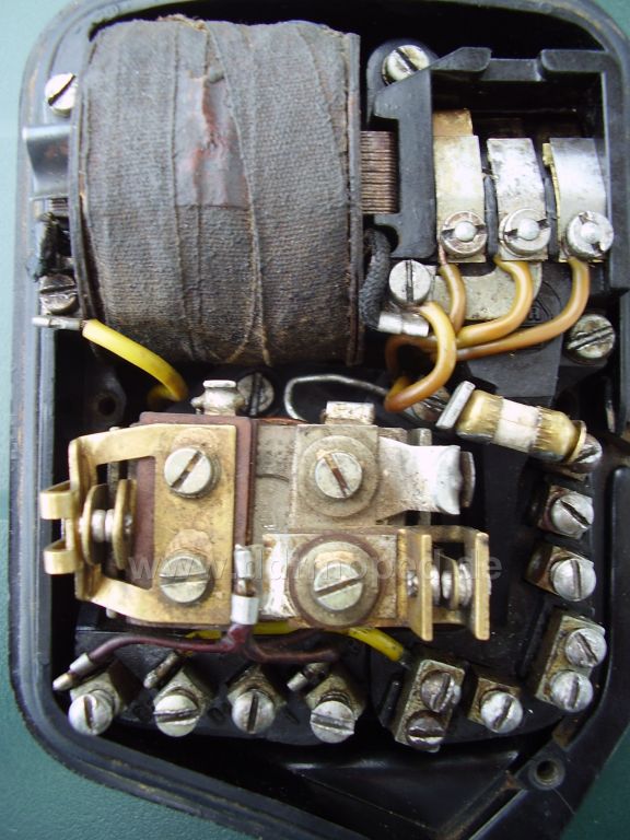

3. Bild
