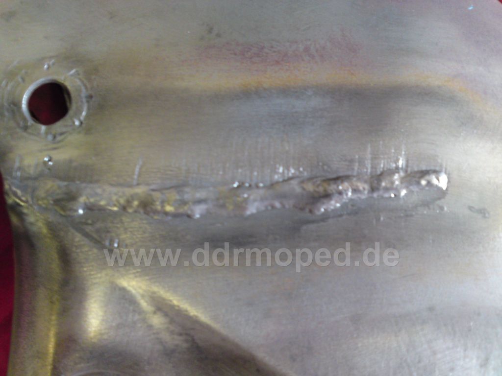

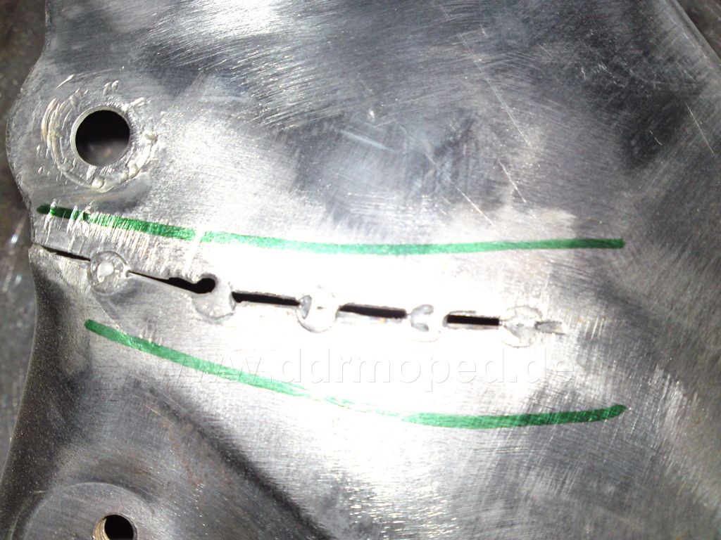

Da heute ja mein vorrangiges Projekt kurz vor der Vollendung wieder zum Erliegen gekommen ist, hab ich mir noch mal den Rahmen vorgenommen...
Die beliebte Stelle oberhalb des Ständer´s ist ja natürlich auch bei mir gerissen... dry.gif
Aber egal, nach dem Erlebten von heute, brauchte ich das zur Entspannung... laugh.gif
Also erstmal schön grossflächig den Gefahrenbereich entlackt, was ja relativ schnell von der Hand ging...
Daraufhin erstmal grob den Schlatz geheftet, als Überlappstoss...
Die Millimeterscheibe auf die Flex gespannt und ruckzuck wurde aus dem Überlappstoss eine I-Naht im weitesten Sinne...und schön eng wieder heften um den (unbeliebten) Verzug grösstmöglichst zu auszutricksen...
AlexZ
Geschrieben am: 04.08.2009, 19:40
Beiträge: 895
Mitgliedsnummer.: 1471
Mitglied seit: 15.08.2008
Und nun ging`s an`s Eingemachte:
Die 3,2-er Nadel schön spitz angeschliffen, Argon auf, das Display zeigte stolze 53 A laugh.gif (Insider), das Kupfer untergelegt und los ging das lustige Tupfen...
Ich hätte ja mal spasseshalber noch ne Rot-Weiss-Prüfung vornehmen können...

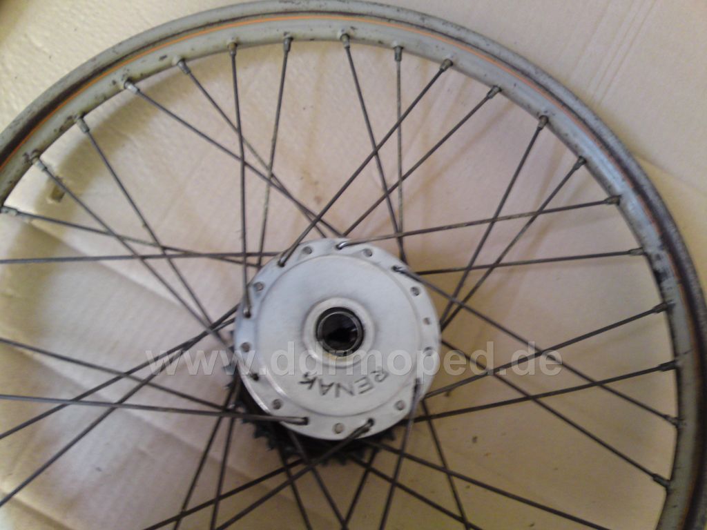

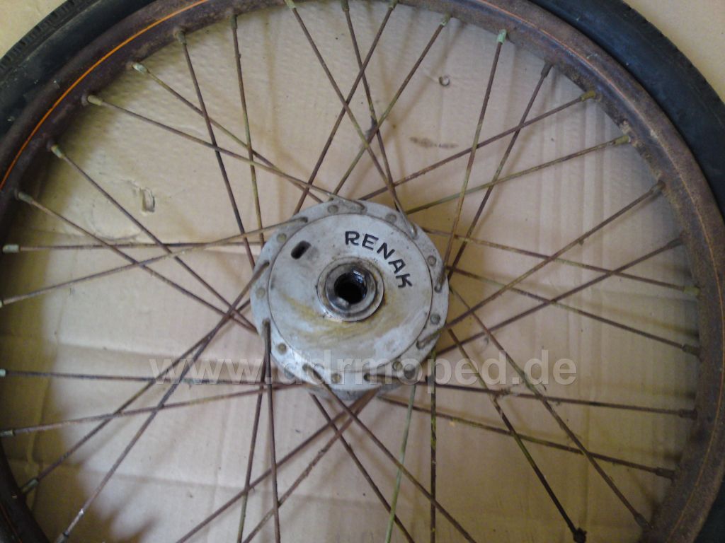

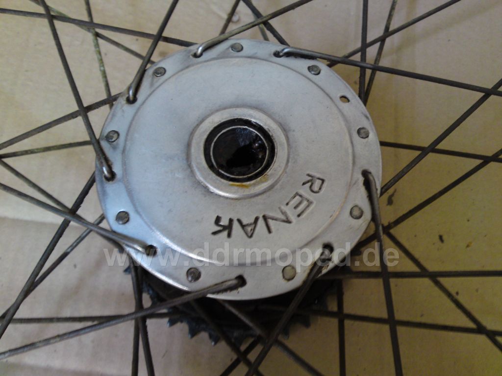

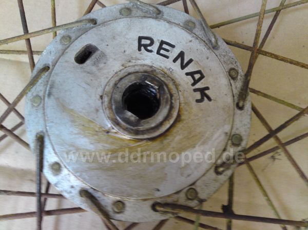

Kannst Du mal bitte Deine Radnaben fotografieren?Die Seite mit dem Renak Schriftzug interessiert mich.
Ich hab da einen Verdacht,dass da etwas ist,was noch keiner so richtig erforscht hat.
Rillen meine ich.

So Toni, hier hast was zum Gucken:
Voderrad:
AlexZ
Geschrieben am: 05.08.2009, 13:07
Beiträge: 895
Nochmal VR:
AlexZ
Geschrieben am: 05.08.2009, 13:10
Beiträge: 895
Hinterrad:
AlexZ
Geschrieben am: 05.08.2009, 13:12
Beiträge: 895

Ja gut,so viele Bilder hättest Du nicht unbedingt machen müssen aber trotzdem Danke.
Ich dacht nämlich,dass gegenüber dem RENAK Schriftzug zwei Rillen sind,die der Form der Nabe folgen.Also rund.Ist ja bei Dir nicht so... hmm.gif
Ich hab da eine Theorie,dass eventuell die ersten Vollnaben von 57 diese Rillen hatten.
Mein zukünftiger 57er,den ich Freitag abhole,hat diese Rillen,genau wie der vom User ENIGMA.Das muss irgenwie in diesen Zeitraum einzuordnen gehen.
Fakt ist,dass die Schriftart oder Form sich von 58 zu 59 unterscheidet.
Das werde ich demnächst mal fotodokumentieren.
Auf jeden Fall gehört Deine hintere Felge zum 57er,die vordere ist später.
mfg Toni
