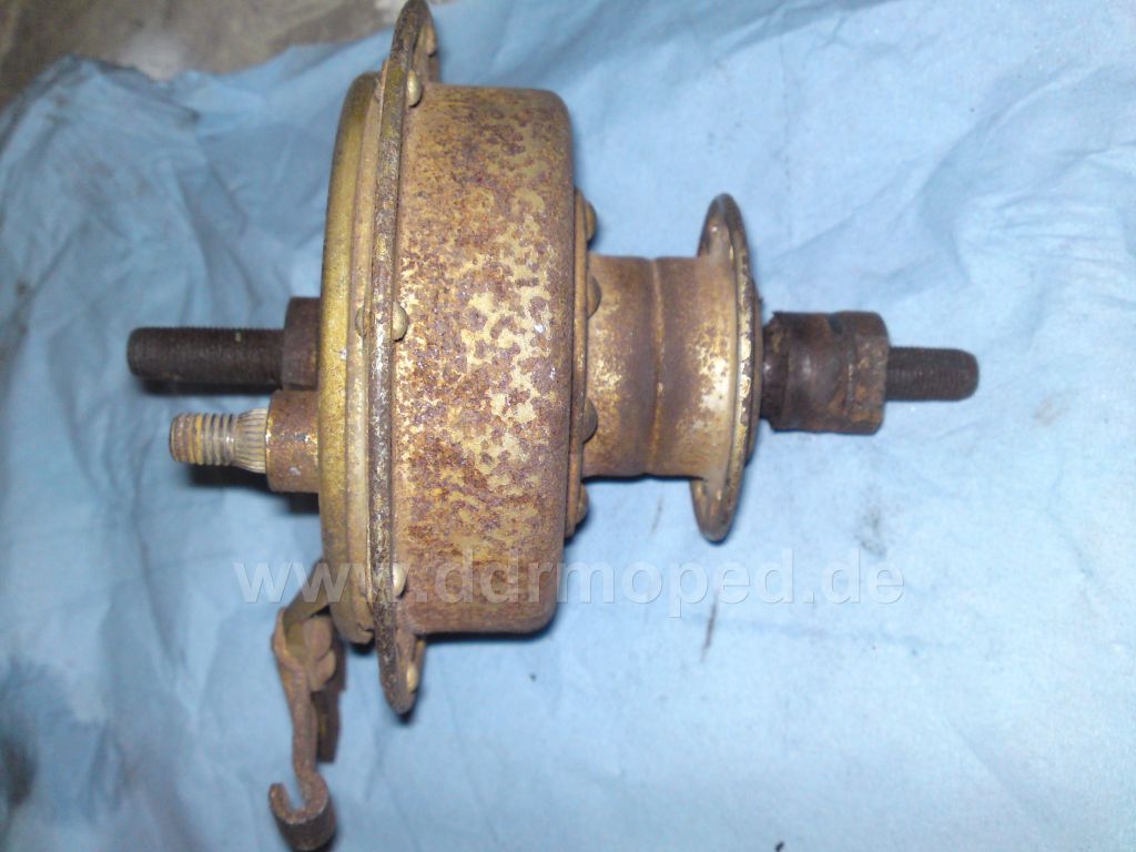

Heut hat es mich gewurmt, mich mal mit den Naben zu beschäftigen.
Ziemlich verockert die Teile, aber was soll`s...
Los ging`s mit dem fröhlichen Entrosten - die Teile sollen ja letztendlich zur Galvanik gehen. Ich denke ich werde sie glanzverzinken lassen, gefällt mir persönlich sehr gut und schont den Geldbeutel. _clap_1.gif
...Vorderradnabe...

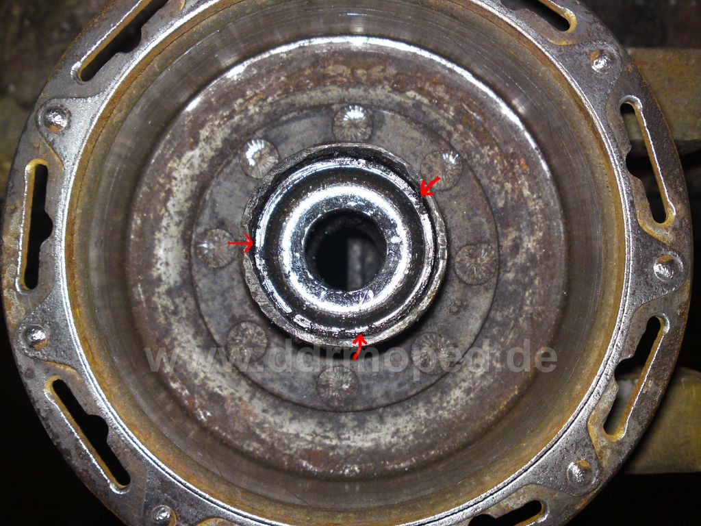

...und dann dacht ich mir so, dass ich die Achse auch gleich mal beäuge?!
Im Nachhinein, kommt der hier: blink.gif und dieser: _uhm.gif
Oder der geht auch: hmm.gif
...Soviele Murmeln...

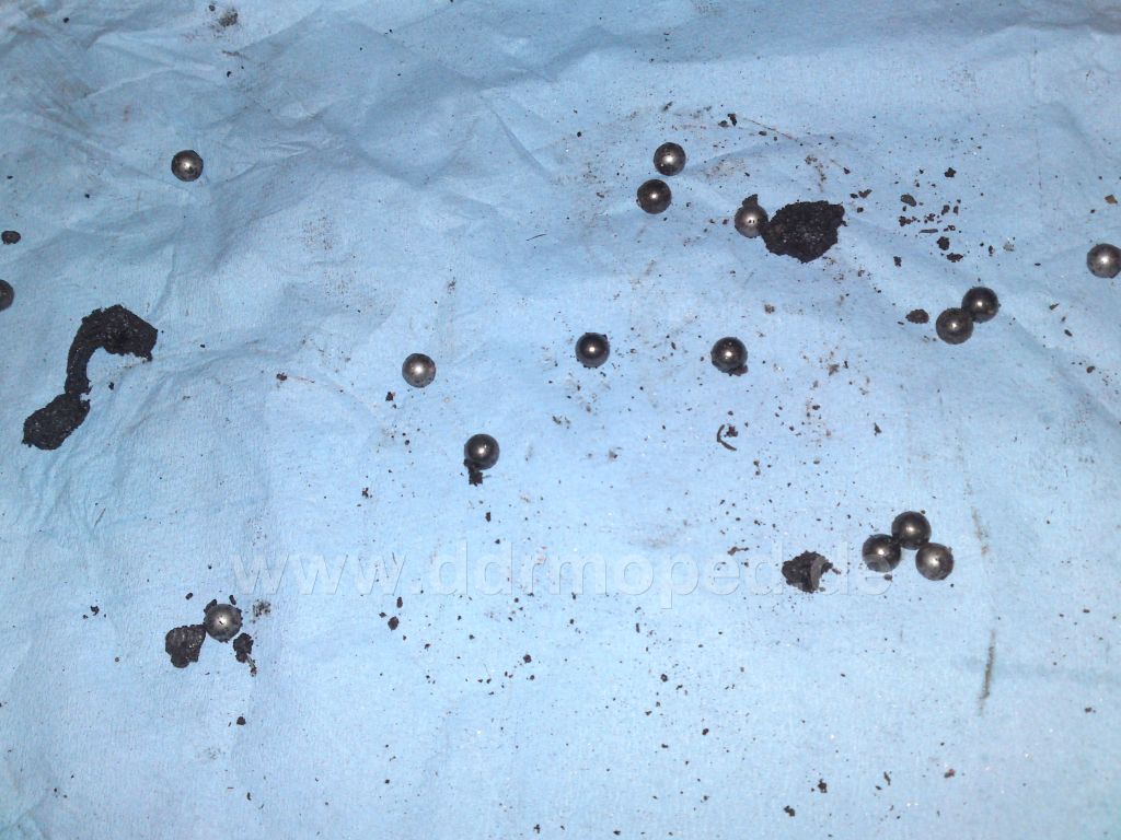

...waren die Lagerkugeln mal hier drin zu Hause???

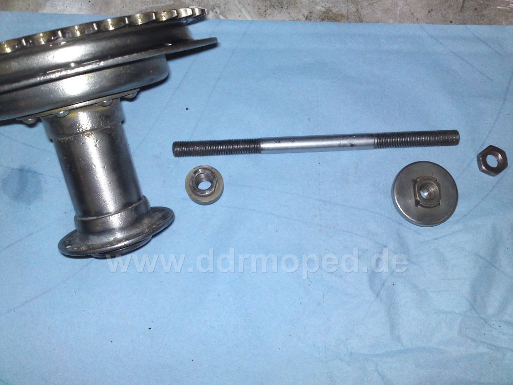

Nachher so das im Großen und Ganzen so aus
...Hinterradnabe...

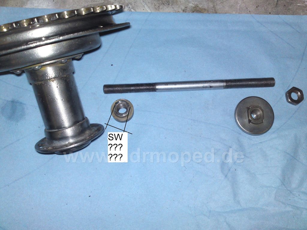

Bloß WARUM ist hat der linke Konus eine andere Schlüsselweite (SW) als der Rechte?
Desweiteren (für das Hinterrad speziell), passt eigentlich das Bremsschild von den Vollnaben???
WAR DAS EIGENTLICH AUS ALU????

Cloyd
Geschrieben am: 13.11.2009, 21:15
Beiträge: 3467
Mitgliedsnummer.: 2144
Du brauchst das Bremsschild von den Halbnaben.Der Durchmesser der Bremsbacken wenn sie nicht betätigt sind, ist anders als bei Vollnaben.
Mit anderen Worten:Man kann Optima Halbnabenteile nicht mit Renak Vollnabenteile kombinieren.Bei den Halbnaben ist eigentlich so gut wie alles anders als bei Vollnaben.
Es gibt die Lagerschalen und Konen als Nachfertigung, jedoch ist der Stahl nicht gehärtet.Das kann nicht lange halten.
