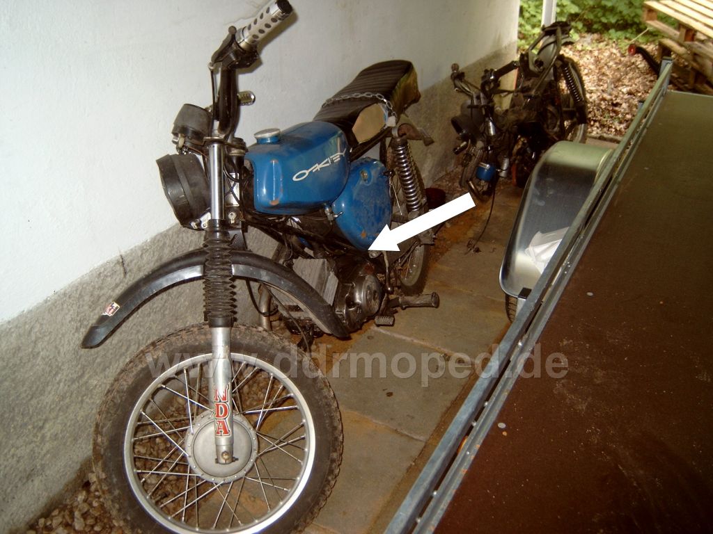

laut Aussage des Vorbesitzers, wäre er mit Schloss "voll" angefahren...deswegen sei der Rahmen verzogen.
Da er für das Lenkerschloss nie einen Schlüssel hatte, meinte er anscheinend ein Fahrradschloss, welches um das Vorderrad gelegt war (daher die große Delle im Tank) Die Telegabel reicht jetzt nicht mehr bis zum Tank - die hatte er wohl repariert.
Wäre eine Erklärung...die Lenkung wurde mit hoher Gewalt nach links gerissen und dadurch kam es zum Verzug des Rahmens.
Ein Bild kann ich nicht mehr zur Verfügung stellen, da ich das Fahrzeug schon teilweise zerlegt habe.
Was mich aber noch interessieren würde:
Die linke Verstärkungsstrebe ist an der gekennzeichneten Stelle nach oben geknickt. Die andere Streben ist hingegen gerade. Ist das normal?
Sachsenring601
Geschrieben am: 05.10.2009, 17:28
Beiträge: 791
Mitgliedsnummer.: 276
Mitglied seit: 25.05.2006
hast du papiere für das fahrzeug? wenn nicht...
könnte ja sein, dass das kraftrad mal unfreiwillig den besitzer gewechselt hat und darum das lenkerschloss geknackt wurde!?
Papiere habe ich direkt nicht...aber die "Bescheinigung über die Einzelgenehmigung gem. §4 Abs 5 FZN" für zulassungsfreie Fahrzeuge. Es geht um die Eintragung des Sonderlenkers. Es lag demzufolge bei der DEKRA ein ordungsgemäßer Registrierschein vor.
Ja, das ist normal, damit die linke Strebe genügend Abstand zum Motor hat.
Danke für diesen Hinweis! Ich hatte ziemliche Zweifel...
Ich gehe jetzt fast davon aus, dass die Hinterradgabel verzogen ist und der Rahmen nicht.
Ich werde versuchsweise die andere Gabel einbauen.
