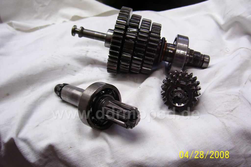

Hallo was der Tim geschrieben hat ist richtig, man kann die wichtigsten Teile der Schaltbetätigung ohne Motor zerlegung wechseln.Es sei denn die Schnurfeder auf der Getriebewelle ist defekt.Du solltest vielleicht einmal beschreiben was korrekt dein Getriebeproblem ist.So sollte es nicht aussehen.mfg andi cool.gif

Hallo.ich würde tippen das der Seegering der Schaltwalze abgefallen ist oder die Einstellmutter derselben lose ist, wäre derselbe Effekt.Zumindest müsstest den Motordeckel Kupplungsseite demontieren.mfg andi cool.gif

Einfach nur Schaltung einstellen. Wenn du von rechts guckst, siehst du über der Kupplung eine Mutter (M10), die abschrauben, darunter findest du bei genauem Hinsehen eine geschlitzte Einstellmutter, entweder du besorgst dir das Spezialwerkzeug oder du nimmst einen ganz kleinen Schraubenzieher zum Einstellen. Du musst die Mutter ein Stück nach links drehen, wieviel ist gefühlssache.

Achso vergessen bei mir war es der Ziehkeil der ist so doll eingelaufen gewesen das ich auch dieses Problem hatte.
