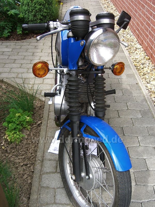

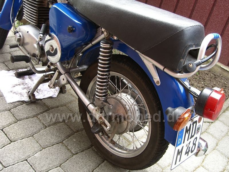

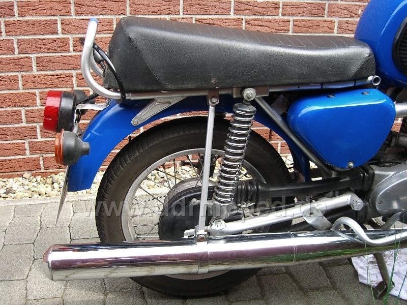

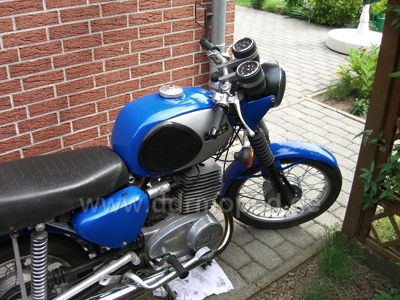

heute hat mich nun das fieber gepackt, dass ich sie wieder schön herrichten möchte, ich werde dazu eine kleine bildergalerie hier reinsetzen und eurern rat bestimmt öffters in anspruch nehmen. meine erste frage ist nun, ob ich irgendwo eine komplette liste aller teile der MZ TS 250/1 finde, da ich diese zum neuaufbau mal bräuchte. _uhm.gif
Ich will sie wohl übernächste woche auseinander nehmen und schauen was alles neu werden soll.
heute abend kommen schonmal die ersten bilder von der MZ. Sie scheint mir nicht mehr so schön original, aber was noch nicht kann ja noch werden.

Also eine schöne Basis, hier mal eine Liste was anders muss: huh.gif
- Lampe ist falsch, du brauchst eine mit nur einem Zündschloss oben drauf.
- Der Rahmen und die Anbauteile gehören schwarz.
- Die Tankblenden müssen eigentlich verchromt sein.
- Die vorderen Blinker werden an der Lampe und den Lampendreiecken befestigt.
- Die Schutzbleche gehören in Silbergrau.
- Die Rändelmutter am Seitendeckel (zum Batteriefach) fehlt.
- Warum ist eine Rändelmutter am Luftfilterkasten? Gehört dort nicht dran. Normalerweise ist das eine glatte fläche. huh.gif
- Die hinteren Blinkergläser haben normalerweise keinen Rand.
- Der (in Fahrtrichtung) rechte hintere Blinker muss eigentlich einer sein, der vom Glas (vom Blinkerglas her frontal) verschraubt wird. blink.gif
- Du bräuchtes auch einen Werkzeugfachdeckel mit Schloss, für die Sitzbank.
- Dir fehlen die Soziusfußrasten.
- Der Tankdeckel kann, muss aber nicht, geändert werden.
Bei dem Heckbügel bin ich mir nicht sicher ob der original ist. Mehr kann ich erstmal nicht erkennen. biggrin.gif Das mag jetzt hart klingen, aber so viel ist da nicht zu machen. wink.gif _clap_1.gif thumbsup.gif
PS: Ich mach ja auch gerade meine neu erworbene Emme flott. Mir fehlt nur im Moment noch der passende Fahrschein. wink.gif Link zum Dampfhammer
Beste Grüße
Max
