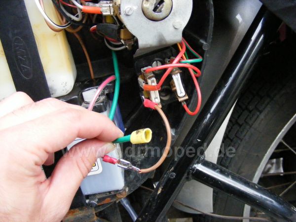

Hallo Leute, mal wieder eine kurze Frage:
Ich habe schon wieder Probleme mit meinen Blinkern an einer S51 B2-4: Obwohl die Batterie in Ordnung zu sein scheint (zumindest geht das Standlicht), gehen die Blinker heute auch bei laufendem Motor nicht, ebenso ist die Hupe nicht zu vernehmen (gestern gings noch beides). Ich habe mir mal den Schaltplan geschnappt, komme damit aber nicht wirklich klar.
Stattdessen habe ich ein loses Kabel gefunden, das aber wohl gar nicht angeklemmt sein soll (zumindest ist eine Schutzkappe drüber). Das Kabel ist grün und kommt aus dem Kabelbaum, der aus dem rechteckigen Messingteil in der rechten oberen hinteren Ecke kommt. Ach herrje, ihr seht, ich habe keine Ahnung. Aber hoffentlich kann mir einer von Euch helfen. Zur Bebilderung siehe unten.

hallo
Also das kabel ist für weniger ladung und würd bei bedarf gegen das rot grüne getauscht.
Weil der messingblok Ladeanlage kein ladstrom regler hat und das kann zum überkochen füren .
bei dir is also alles ok
mfg benny

Moin,
bei dem Mysterium des grünen Kabels kann ich mich benny einfach nur anschließen. Ist unschuldig und soll, wie du schon sagtest, auch da so rumbaumeln.
Wenn Hupe und Blinker gleichzeitig versagen, kontrolliere mal das schwarz/weiße Kabel (schwarzes Kabel mit weißer Linie), was vom Zündlichtschalter abgeht. Es führt zum Blinkgeber und zweigt vorher noch zur Hupe ab. Hier dürftest du entweder nen Kabelbruch oder nen losen Kontakt finden. Wenn nicht, kann u.U. auch Zündlichtschalter defekt sein. Letzteres wäre mir jetzt allerdings nicht als defektanfällige Schwachstelle bekannt.

Fange trotzdem erst mal bei der Batterie an. Das Standlicht leuchtet auch noch, wenn die Batterie fast tot ist. Schalte das Standlicht an und miss die Spannung, wenn die unter 6V liegt, aufladen (auch bei 5,99V!).
