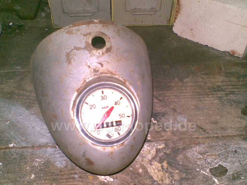

Hallo ich habe mich ein bisschen durch das Forum gelesen und bin auf diesen Beitrag gestoßen:
Beim SR2 ab Dezember 1960 wurden dann die Rundtachometer eingesetzt.
Teilweise wurden in der Übergangszeit noch vorhandene Lampengehäuse mit Wappendurchbruch mittels Adapterblech für Rundtachometer verwendet.
Die Rundtachos sind alle vom MWB.
Ist das noch aktuell? Wie lange gabs diese Übergangszeit ungefähr?
Ich würde von daher gern mein Lampengehäuse für Wappentacho, gegen eins mit Rundtacho eintauschen.
Hat jemand Interesse?
Grüße vom Sachswolf

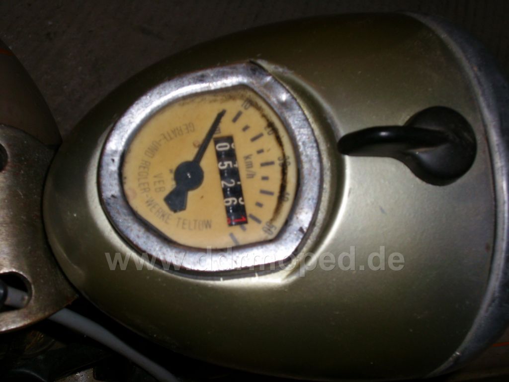

strassenmeister
Geschrieben am: 31.12.2009, 14:51
Beiträge: 877
Mitgliedsnummer.: 1552
Mitglied seit: 17.09.2008
Habe zwar kein Interresse, frage mich aber bei diesem Bild:was hat der Tacho gelaufen,526km,10526km,20526km usw _uhm.gif ?
Bekommt man das irgendwie raus hmm.gif ?
Rico
Sachswolf
Geschrieben am: 31.12.2009, 14:59
QUOTE (boerdy61 @ 31.12.2009, 14:31)
Thorsten
Der Tacho ist mit dazu.
Muss aber auch sagen, dass der hinüber ist.
Ich hätte jedenfalls gern ein mit Rundtacho, Farbe ist egal, hauptsache das Lampengehäuse hat keine Beulen drin, oder ist verrostet.
Per Aufpreis würde ich gern ein funktionstüchtigen passenden Tacho dazu haben, damit es oben nicht reinregnet wink.gif
Wegen den Glas mit Lampenring muss ich erstmal schaun, ob der zu den Jahr passt, sonst wäre das auch zum eintauschen mit dabei. Leider ist das Lampenglas zerkratzt und der Chrom net mehr so toll, aber der Reflektor ist TOP.
Sachswolf
Geschrieben am: 31.12.2009, 15:03
Hallo Strassenmeister,
wenn du den Esser von einer Fremdperson hast, wird das wohl ein Räzel bleiben. Vielleicht ist der schon einmal, oder zweimal komplett umlaufen.
Das bekommt man vielleicht raus, wenn er in der Familie gekauft wurde, dann könnte es dein Vater, oder Großvater wissen, oder es irgendwo dokumentiert wurde, was unwarscheinlich ist.
Grüße vom Sachswolf

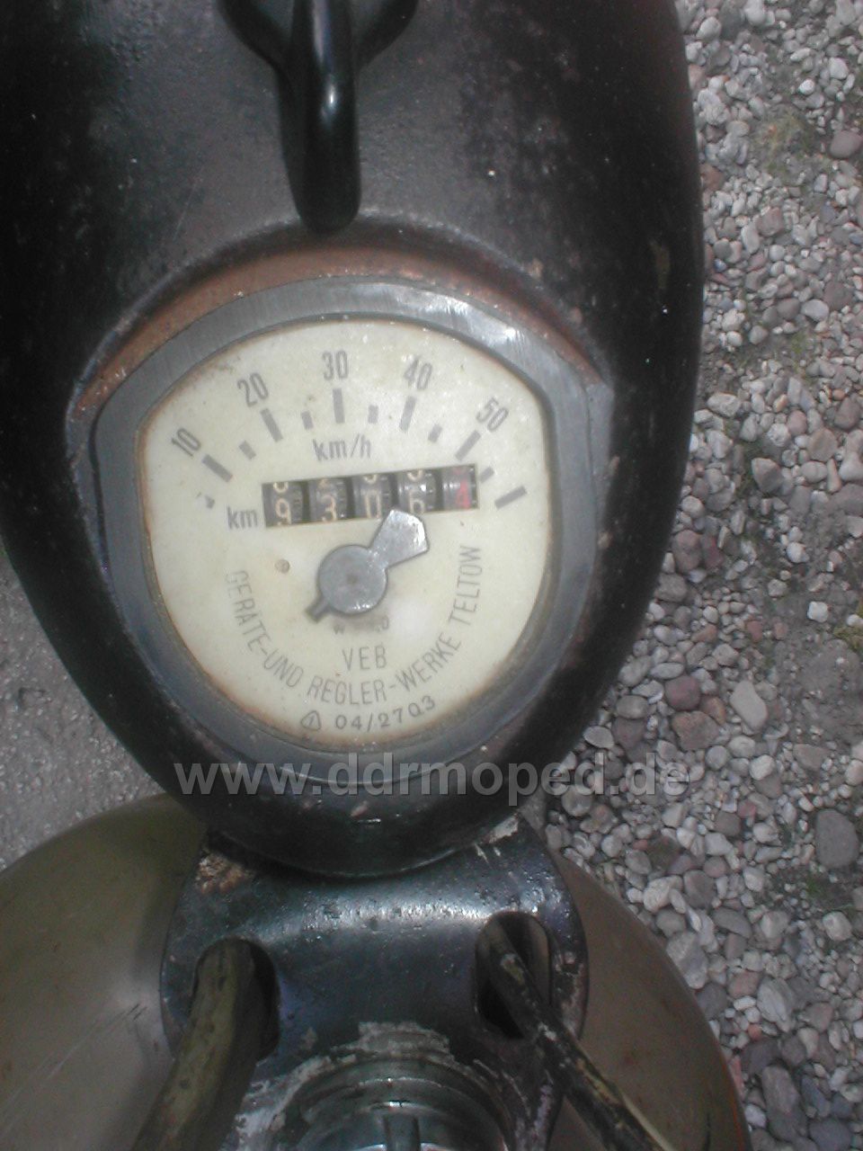

Dazzle
Geschrieben am: 31.12.2009, 16:14
Beiträge: 1219
Mitgliedsnummer.: 1809
Mitglied seit: 13.01.2009
QUOTE (Sachswolf @ 31.12.2009, 14:59)
Ich werd mal schauen, ich müßt einen mit Tacho haben, ich mach ein Foto und stell es am 7.1.10 rein... eher geht es nicht wink.gif
user posted imageMfG Dirk

Dazzle
Geschrieben am: 03.01.2010, 15:29
Beiträge: 1219
konnte doch ein Foto mit Handy machen,, unerwarteterweise hatten meine Eltern das passende Kabel. Tacho funktioniert, ist aber wohl vom Spatz.
