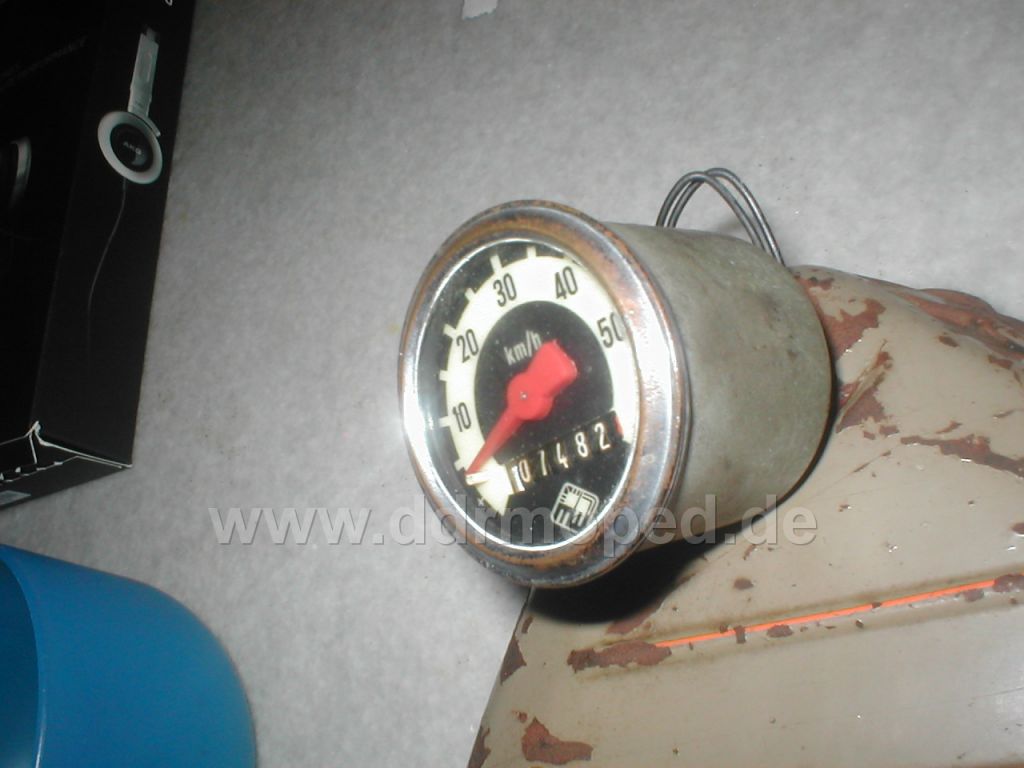

Den würde ich gern nehmen.
Ich kann aber erst meine Lampe abbauen, wenn ich den Esser wieder von der Werkstatt zurück habe...also dauert das ein bisschen, bis ich den dir zuschicken kann.
Willst du was für den Tacho extra haben?..schließlich funktioniert deiner noch und meiner ist Schrott.
Den evtl. Spatz-Tacho kann ich später gegen einen SR2 Tacho austauschen...kein Problem.

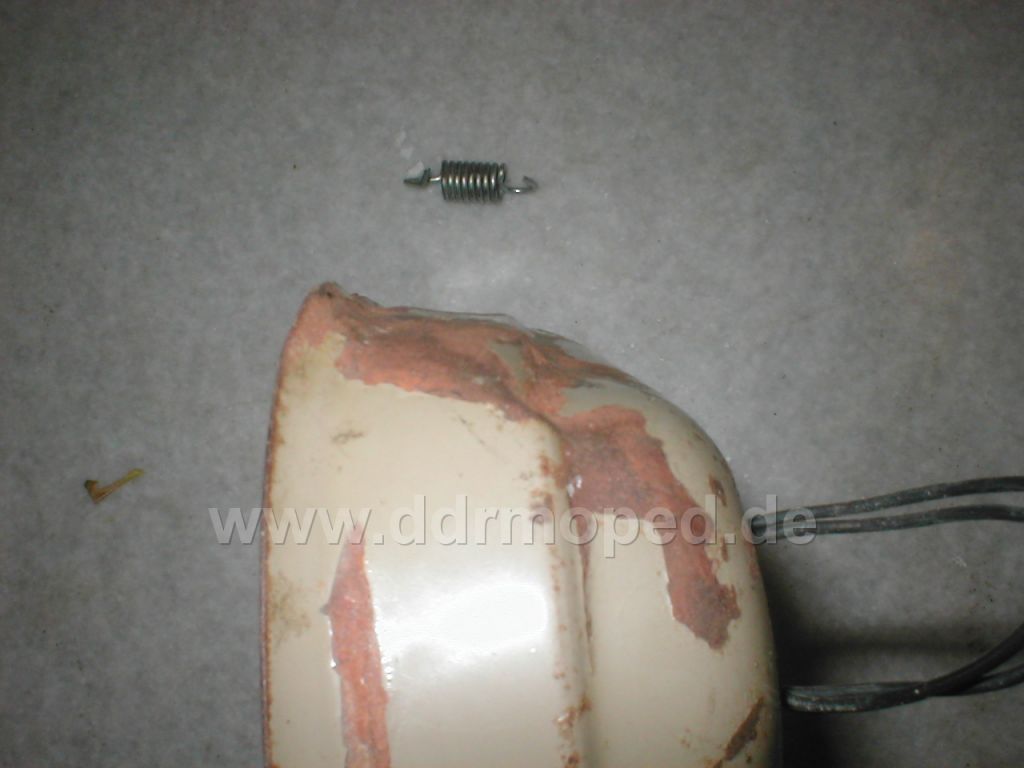

Geschrieben am: 15.01.2010, 18:56
Ich will mal wieder einen kleine Zwischenbericht hier hinterlassen..
