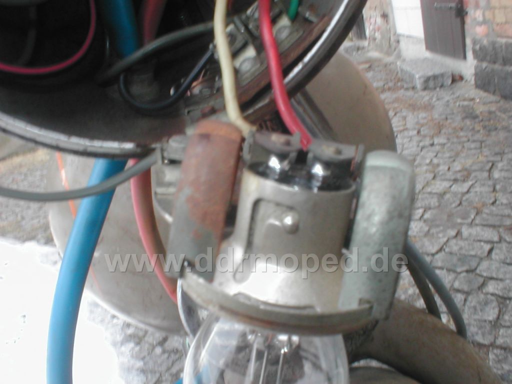

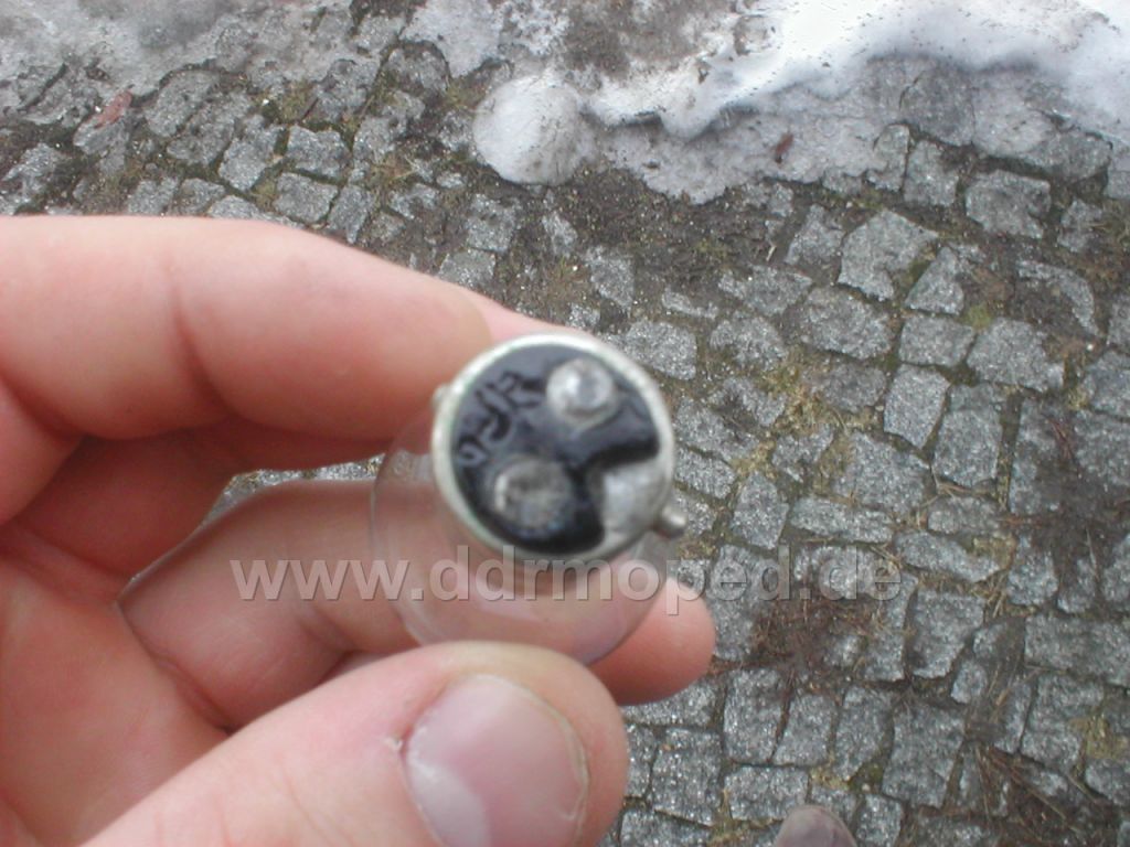

Gestern habe ich den Fehler gefunden. Die Lötkontakte an der Biluxlampe waren runtergebrannt.
Sachswolf
Geschrieben am: 24.02.2010, 08:46
Also neues Lot drauf und alles war wider OK.

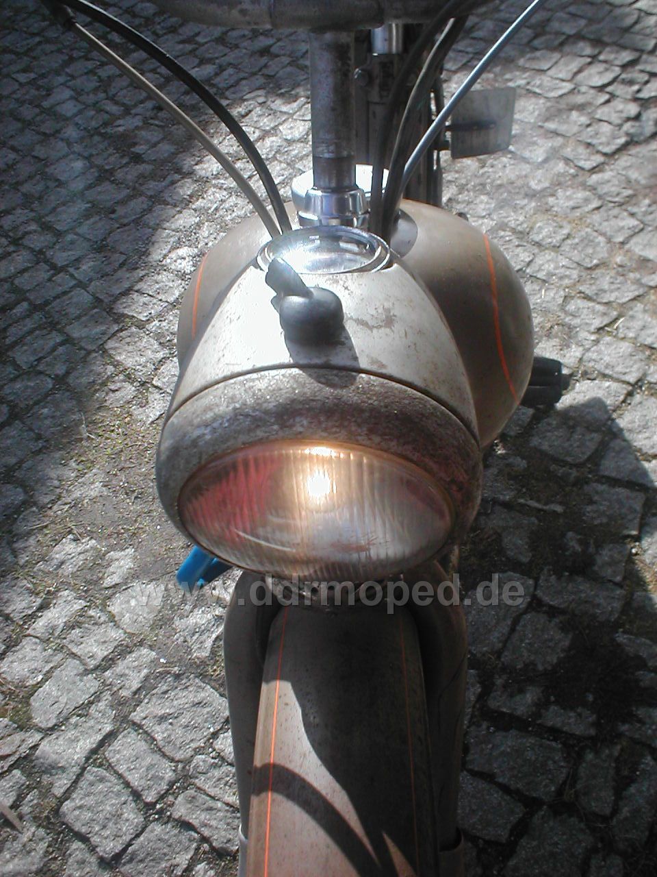

Geschrieben am: 27.02.2010, 14:41
blink.gif Ein blinder Esser....
Sachswolf
Geschrieben am: 27.02.2010, 14:43
Sachswolf
Geschrieben am: 27.02.2010, 14:44
Einfach nur schön...
