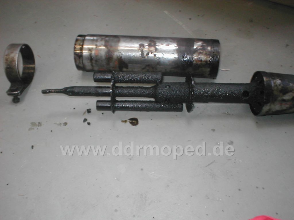

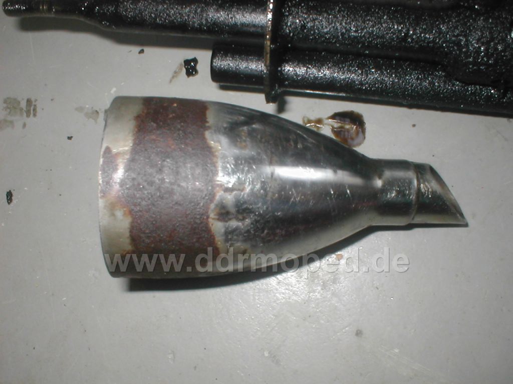

Aus aktuellen anlass stelle ich hier mal ein paar Fotos vom Auspuff rein.
Sax

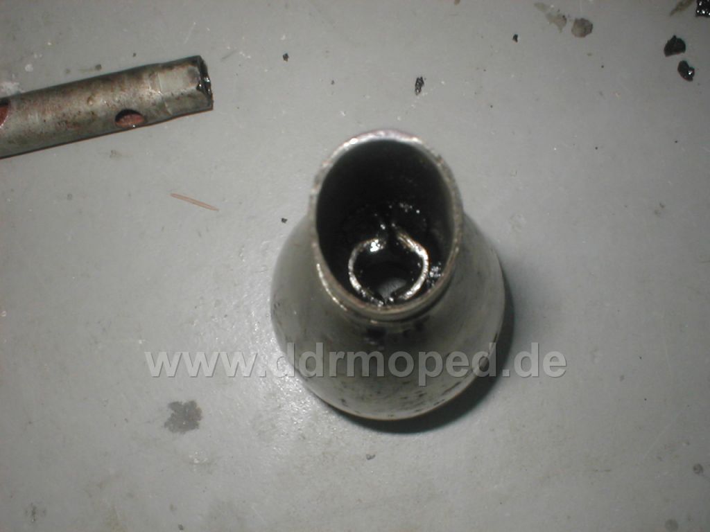

Sachswolf
Geschrieben am: 05.03.2010, 22:31
Sachswolf
Geschrieben am: 05.03.2010, 22:33
Sachswolf
Geschrieben am: 05.03.2010, 22:34

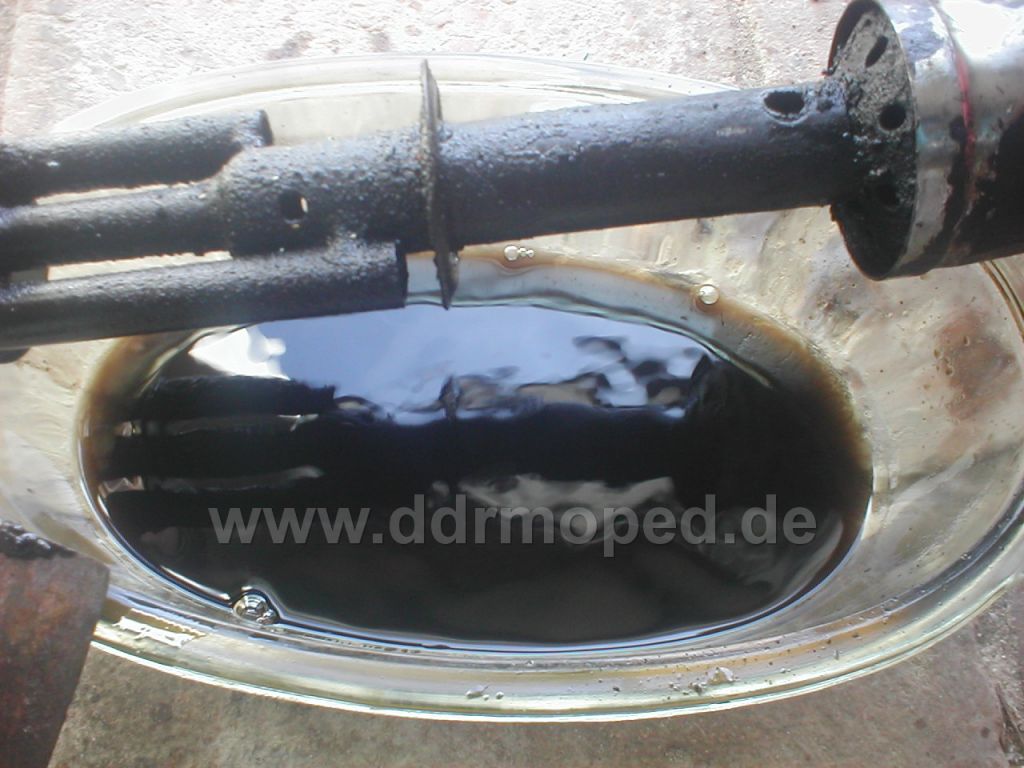

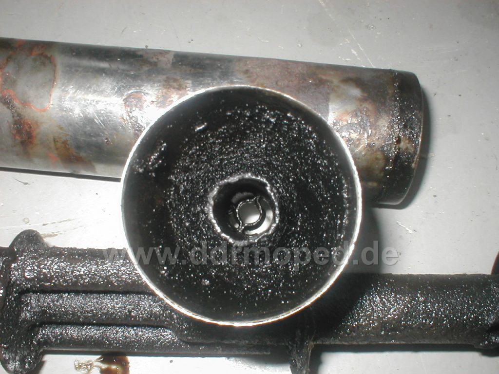

So, jetzt habe ich herausgefunden, warum ich bei der letzten Ausfahrt es Leitungsprobleme gab.
Der Auspuff wurde in der Werkstatt einfach wierd zusammengeschraubt, ohne dem mal sauber zu machen..schlaperreich ist das, mich in den Glauben zu lassen, es wäre geschehen. dry.gif
Also mit Benzin-Spiritus-Gemisch den Schmotter runtergekinselt und alles festes mit der Spachtel udn den Schraubendreher enfert udn nochmals mit Spiritus gewaschen, und der war wieder sauber. thumbsup.gif
