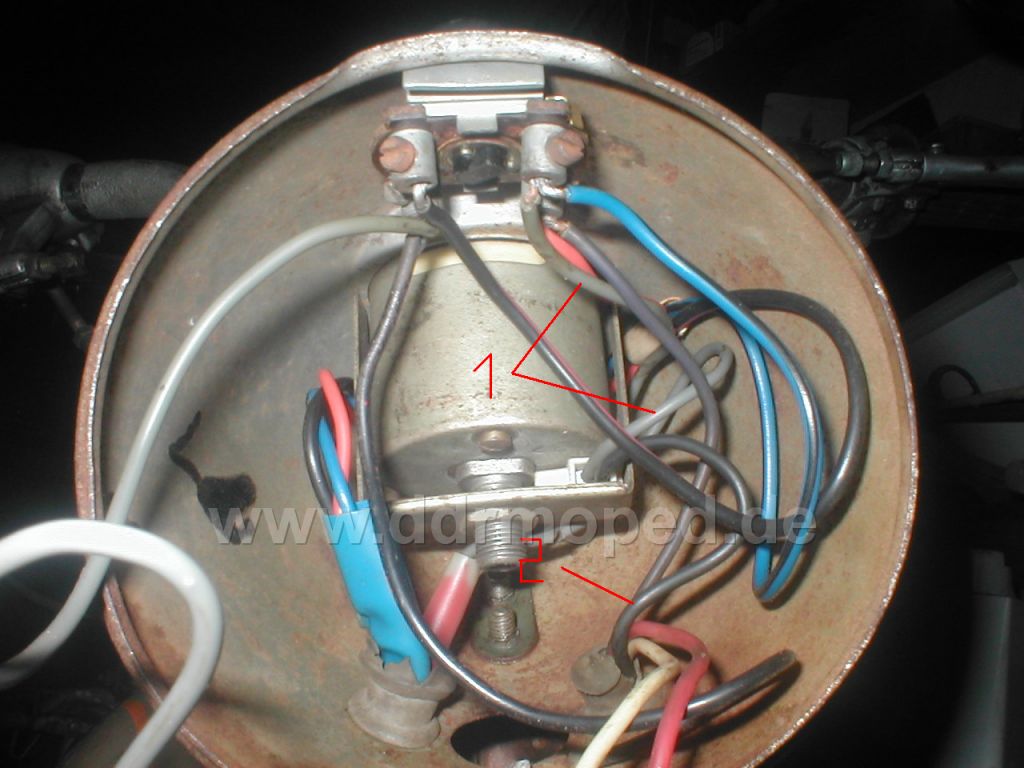

Ich wollte nochmals zum Problem wegen den Signalhorn zurückgreifen.
Also sie ist jetzt volle Lautstärke eingestellt und es sind keine Kurzschlüsse zu erkennen.
Aber mir ist folgendes aufgefallen,..Licht aus Hupe und Motor läuft einwandfrei, Licht an und das alte Problem ist da.
1 sind die beiden Leitungen, die von der Hupe kommen und 2 ist die Leitung die zum Abblendschalter geht, der das dann auf Masse klemmt.
Sax

Hat der Anschluss am Tacho etwa Massekontakt? Dann ist das Dein Fehler.

Nein Wolfgang,
das ist eine Lüsterklemme, da unten im Lampengehäuse die extra Anschlussmöglichkeit fehlt. Die Klemme ist da nur reingeklemmt damit die eben nicht irgendwo sich Kontakt sucht.
Sax

Aha, jetzt erkenne ich die Lüsterklemme. Dann ist die Verkabelung o.k..
Aber dann bleibt bei Dir das bekannte Problem, dass bei Belastung der Lichtspulen mit Scheinwerfer, Rücklicht und Hupe die Zündspannung zu stark abfällt.
Du musst also den magnetischen Abriss einmal kontrollieren.

Bevor Du Dich an den magnetischen Abriss wagst, kannst Du auch noch folgendes probieren, um 100%-ig Fehler in der Verkabelung auszuschließen:
1. Klemme die beiden Kabel des Kabelbaums am Motor ab.
2. Schließe am rechten Anschluss (Klemme 51) eine 6V, 18W Glühbirne an. Das andere Ende der Glühbirne kommt an Masse. (Du kannst auch 6V, 15W + 6V, 3W parallelgeschaltet nehmen.)
3. Motor starten - die Lampe leuchtet.
4. Jetzt die Hupe: ein Anschluss an Masse, der andere auch an Klemme 51.
Wenn jetzt der Fehler immer noch auftritt, dann steckt er in der Grundplatte bzw. in deren Einstellung.
5. Um den Motor wieder abzustellen, musst Du die linke Motorklemme (2) kurz mit Masse verbinden.

Hallo Wolfgang,
ich habe es so gemacht, wie du sagtest.
Alles abgeklemmt und eine 6V Lampe gequält (hatte nix anderes da) und der Motor lief top.
Dann habe ich die Hupe abgeklemmt, nur an den Motor und Masse gehalten. Das ist auch alles ohne Murren angenommen worden.

Na, dann sitzt der "Kupferwurm" doch in Deiner Verkabelung.
Wieviel Watt hatte denn die 6V-Birne?
Sachswolf
Geschrieben am: 15.03.2010, 17:45
QUOTE (Wolfgang @ 15.03.2010, 16:35)
Das ist das große Rätsel mit der Birne, davon habe ich massig da und nirgens steht eine Wattzahl drauf. So wie die geblendet hat wird die wohl eine 5 W, oder so sein hmm.gif
Dann muss ich doch mal den alten restlichen Kabeldreck tauschen und dann sehen wir mal weiter.
