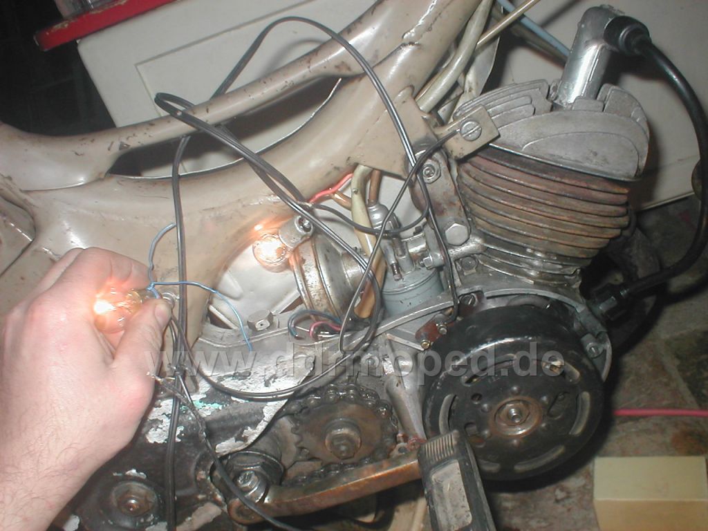

nirgens steht eine Wattzahl drauf. So wie die geblendet hat wird die wohl eine 5 W, oder so sein
Dann hänge doch wenigstens mal die Scheinwerferbirne (15W) dran.
Smudo
Geschrieben am: 15.03.2010, 18:10
Beiträge: 542
Mitgliedsnummer.: 2674
Mitglied seit: 14.09.2009
Ich hab das selbe Problem, Toni (Cloyd) hatte es ja mal bei mir anhand eines Fotos gesehen.
Werd das auch mal am Wochende mit dieser Methode überprüfen ehe ich meine Lichtspulen wechsel.
Gruss Andreas
Sachswolf
Geschrieben am: 15.03.2010, 18:26
OK, hier mit 15 W
und.....
Sachswolf
Geschrieben am: 15.03.2010, 18:28
..dann mit 15 W (in der Hand) und der unbekannten Birne im gemütlichen Licht.
Wolfgang
Geschrieben am: 16.03.2010, 09:08
Beiträge: 2979
Mitgliedsnummer.: 195
Mitglied seit: 14.01.2006
QUOTE (Sachswolf @ 15.03.2010, 18:28)
Die Hupe zusätzlich geht aber trotzdem und der Motor läuft weiter?
Sachswolf
Geschrieben am: 16.03.2010, 10:27
QUOTE (Wolfgang @ 16.03.2010, 09:08)
Sax
Wolfgang
Geschrieben am: 16.03.2010, 13:20
Beiträge: 2979
QUOTE (Wolfgang @ 15.03.2010, 16:35)
Na, dann sitzt der "Kupferwurm" doch in Deiner Verkabelung.
Sachswolf
Geschrieben am: 16.03.2010, 13:45

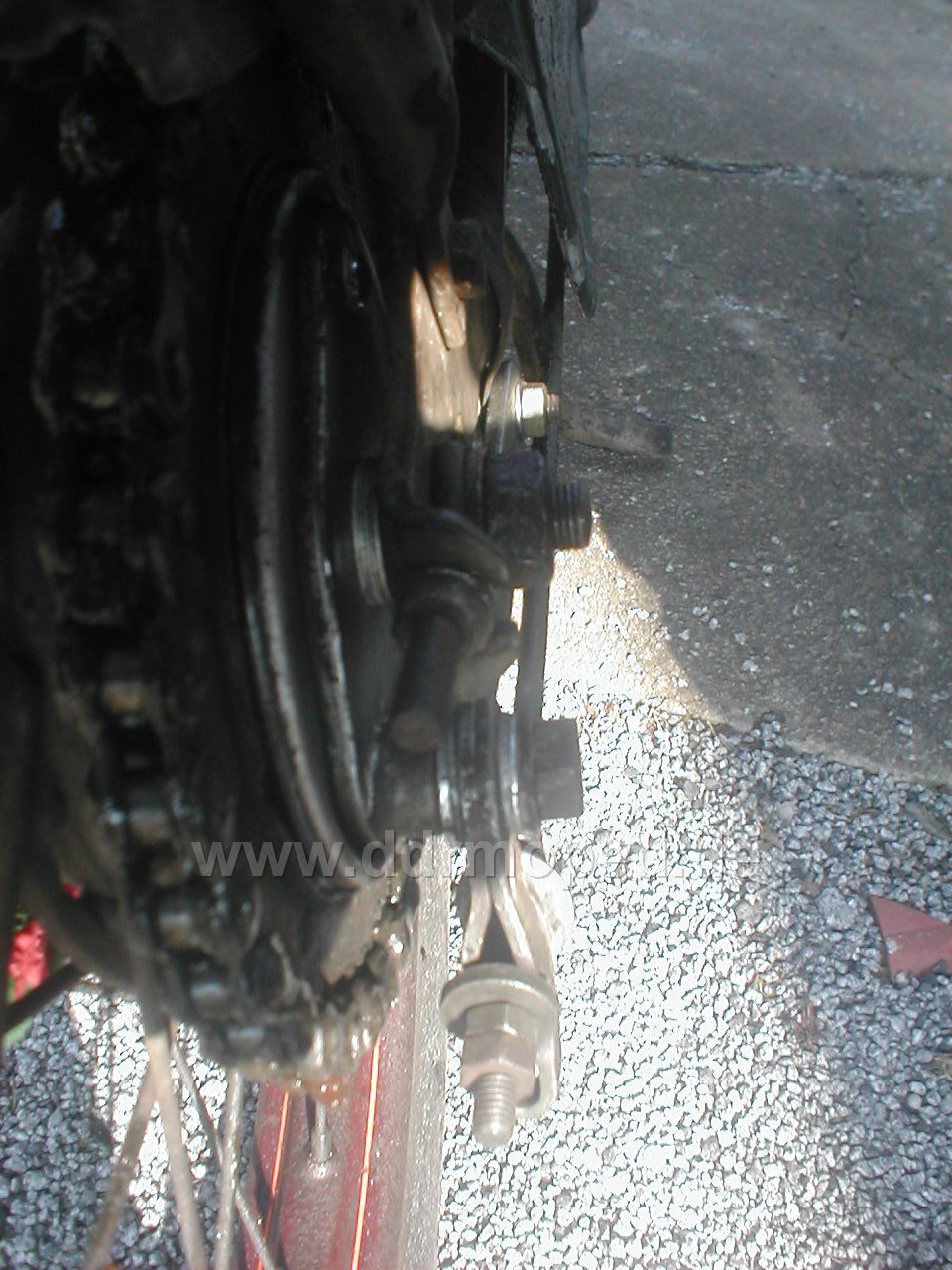

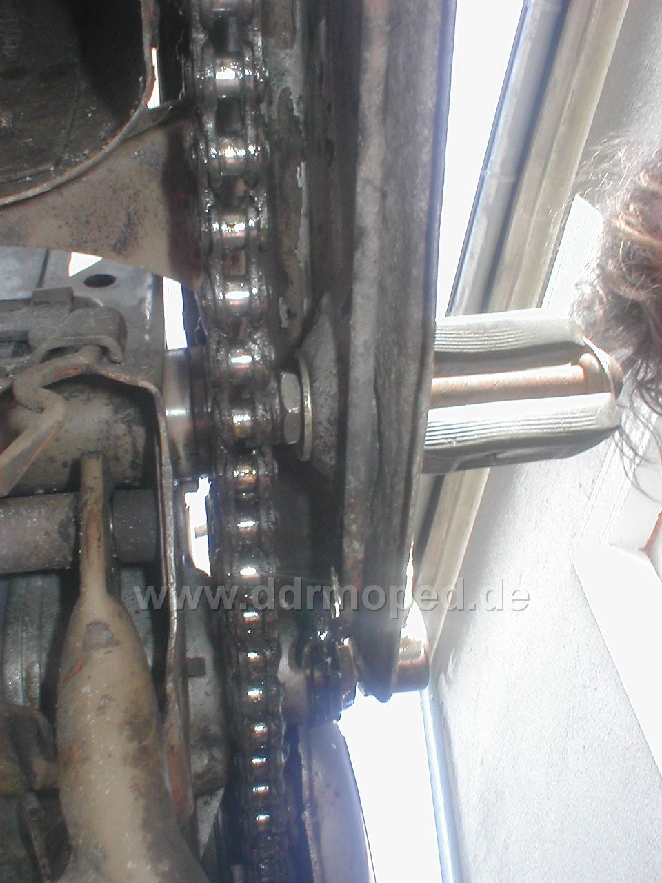

Sachswolf
Geschrieben am: 18.03.2010, 14:34
Mahlzeit Leute,
ich habe jetzt so knapp wie nur möglich das ganze Rad nach rechts verlegt. Wehniger als 6 mm gehen auf keinen Fall, sonst zerschleift es mir den Kettenschutz. Also habe ich das ganze um 4 mm in die Waage bringen können.
Sachswolf
Geschrieben am: 18.03.2010, 14:37
Sax

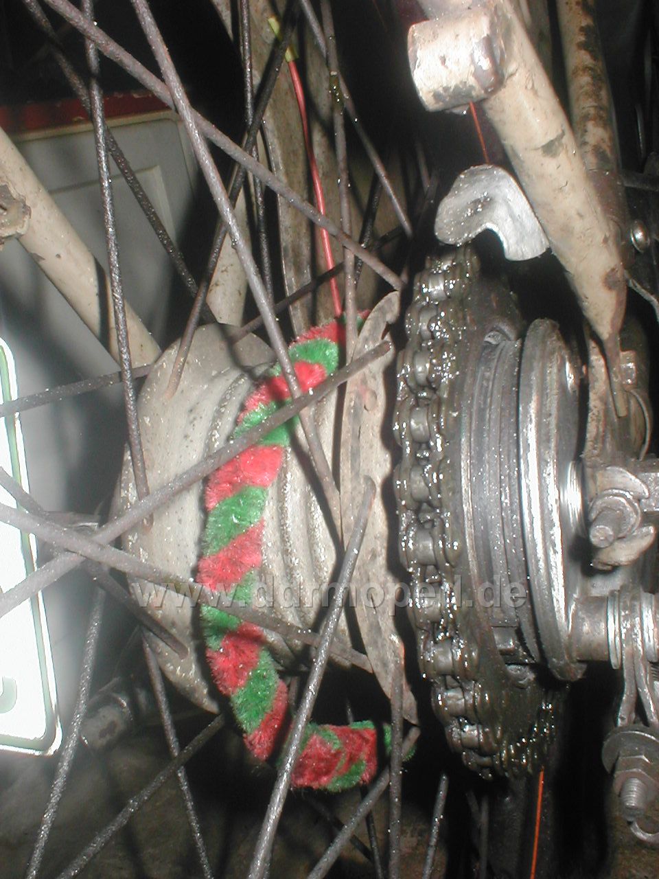

Sachswolf
Geschrieben am: 18.03.2010, 22:02
Jetzt ist nicht nur die Schwinge, sondern das ganze Hinterrad im Eimer weep.gif
Totalschaden und der Esser steht still......
Sax
Sachswolf

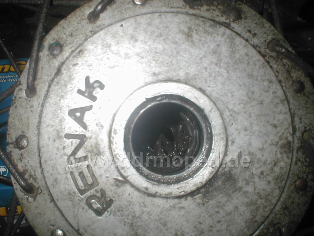

Geschrieben am: 18.03.2010, 23:37

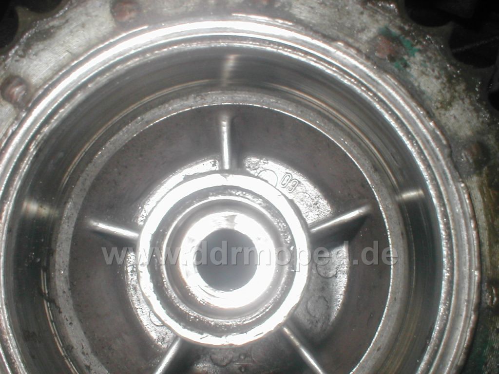

So neugierig wie ich bin, habe ich die geschichte mal auseinander genommen.
Die Achse war nicht zerbrochen.
Legendlich die Lagerschalen haben sich verabschiedet, somit sich auch die Konuse. dry.gif
Dabei ahbe ich die ganze Sache, wegen den Proble des herhitzen und ausdehen immer ein müh locker gelassen, so wie ich das von Fahrrädern her gewohnt war. _uhm.gif
Sachswolf
Geschrieben am: 18.03.2010, 23:39
Die linke Lagerschale hat es ganz weggefetzt...
Sachswolf
Geschrieben am: 18.03.2010, 23:42
..die Rechte war schon häftig ausgeschliffen und kurz vorm bersten. Man kann schon die Risse sehen. ohmy.gif
Gibt es diese Schalen überhaupt neu? Sonst wäre hier nur noch die Umrüstung, wie bei S51 machbar.
Grüße vom Sax
