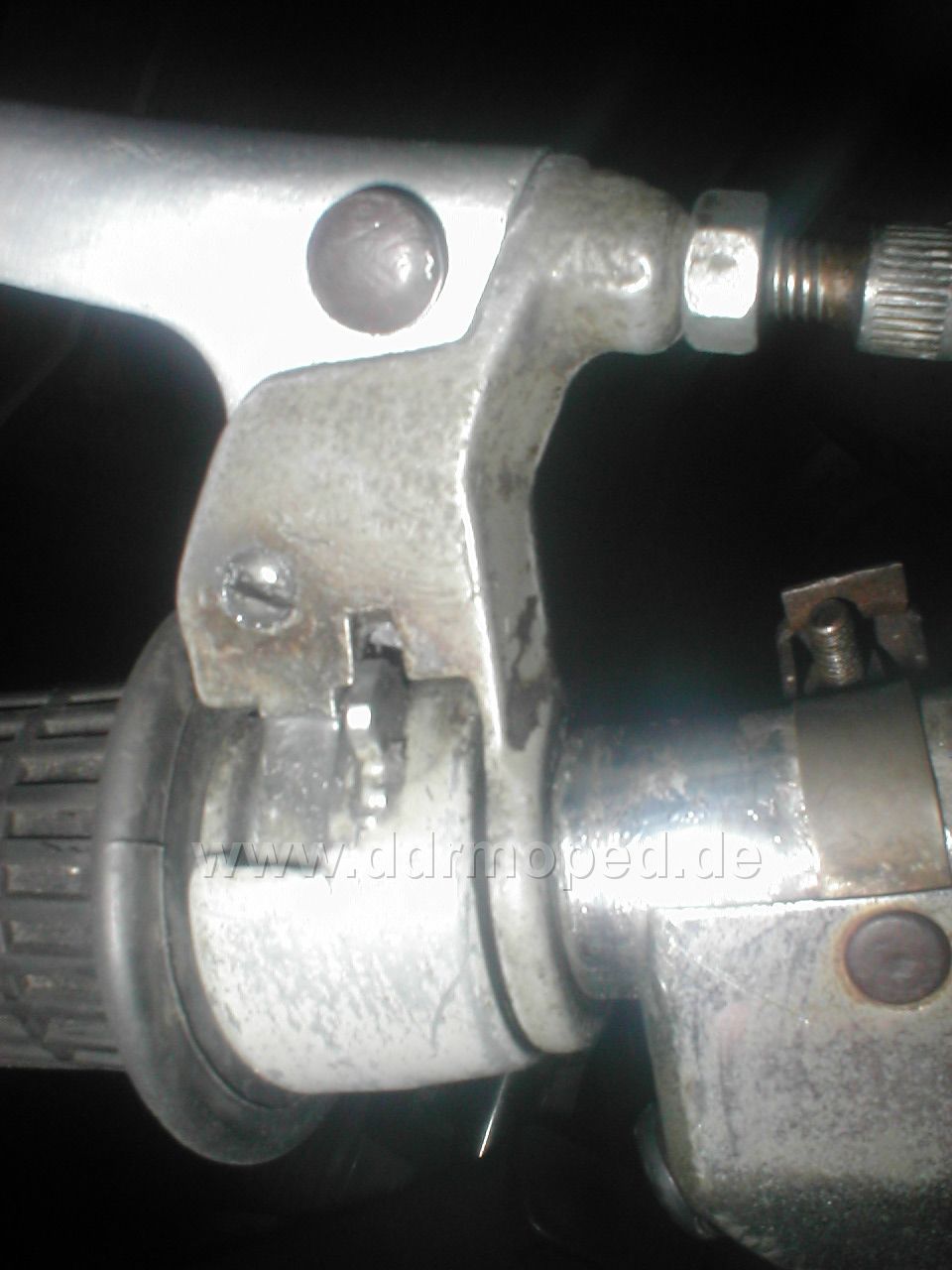

Naja, von mir gibt es jedenfalls keinerlei Anleitung mehr, nur noch "überteuerte" Ware! dry.gif tongue.gif

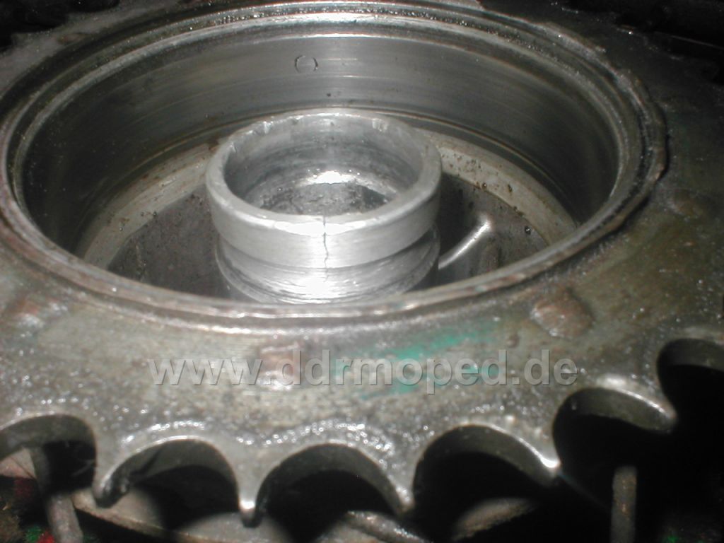

Beim Rausschlagen der Lagerschalen ist mir aufgefallen, dass die eine Aufnahme um 2 cm aufgerissen und die Nabe schrott ist. blink.gif
hilfe....

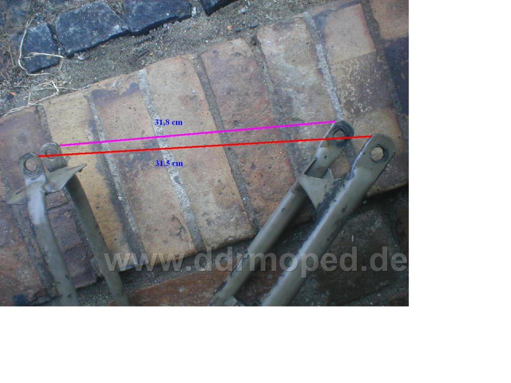

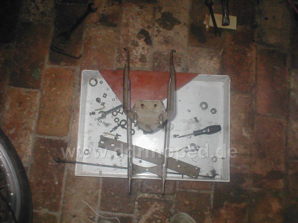

So, ich habe die Schwinge ausgebaut.

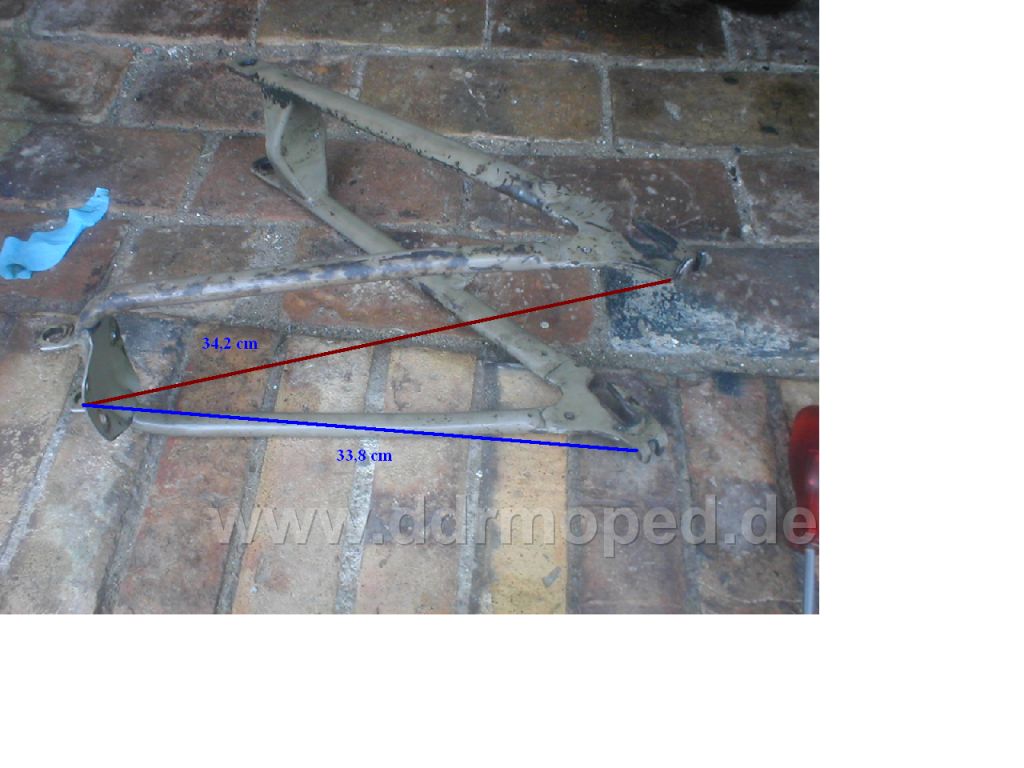

Ich habe ein bisschen versucht, was zu messen, aber mit den Ergebnissen bin ich nicht so zufrieden. Messe ich so, sind es so um die 5 mm Unterscheid zu erkennen, messe ich wieder anders, sind die Werte Ok.
Jedenfalls sieht das für mich grausam aus, wie einen, den man die Beine abgenommen hat. cry.gif
Sax

Geschrieben am: 21.03.2010, 18:55
und so habe ich gemessen.
Von Loch zu Loch hat es dann wieder gestimmt.
Mir düngt aber, als wäre die eine Radaufnahme weiter vorn, als die andere.
Ich werde nächste Woche auf alle Fälle meine und die andere Schwinge vergleichen, dann wissen wir es genau. smile.gif

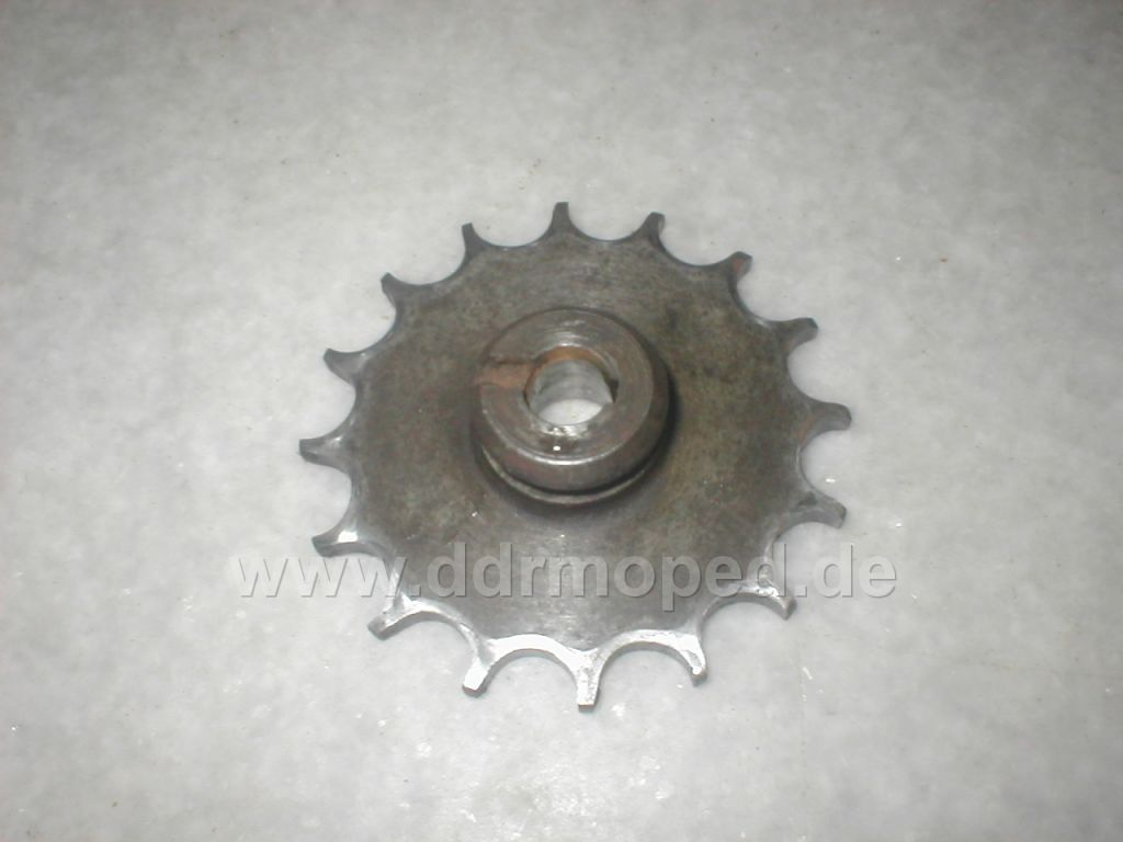

Heute habe ich mein 16er Antriebsriebsritzel augebaut.

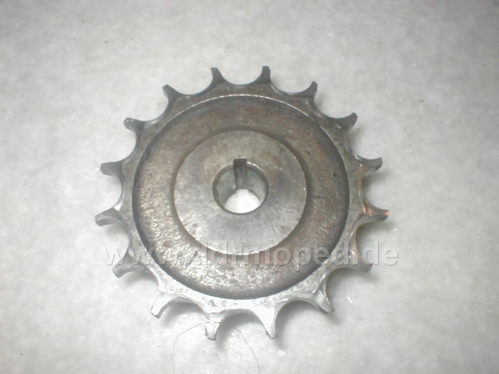

Sachswolf
Geschrieben am: 23.03.2010, 23:02

-da kann man ja deutlich sehen,daß deine "Spur" vom Antriebsritzel zum Kettenrad total aus der Richtung war .
-so eine Abnutzung hab ich noch nie gesehen !!!
-hast du nun schon ein Ergebnis für diesen "Versatz" zw.Motor und Hinterrad ???

also das ganze hat viele Ursachen, auch vermutliche.
Das eine ist, dass das Antriebsrizel ,,eirig,, ist und es liegt nahe, dass die Hinterradschwinge verbogen ist.
