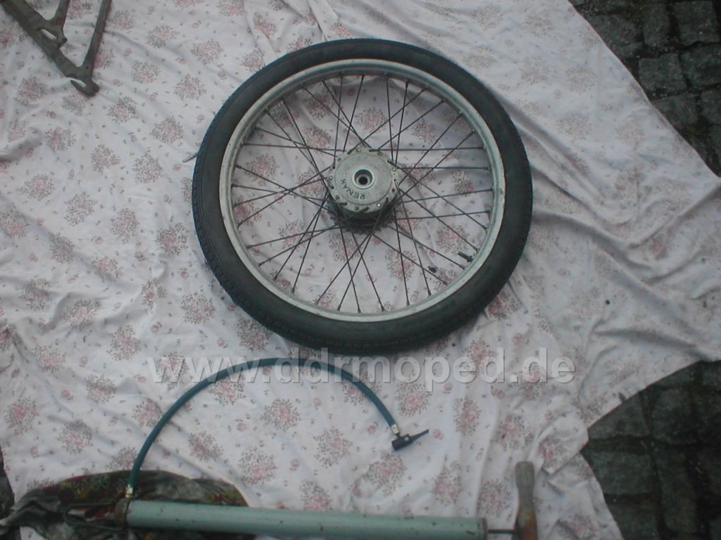

Das ist heute mit einen Paket gekommen....

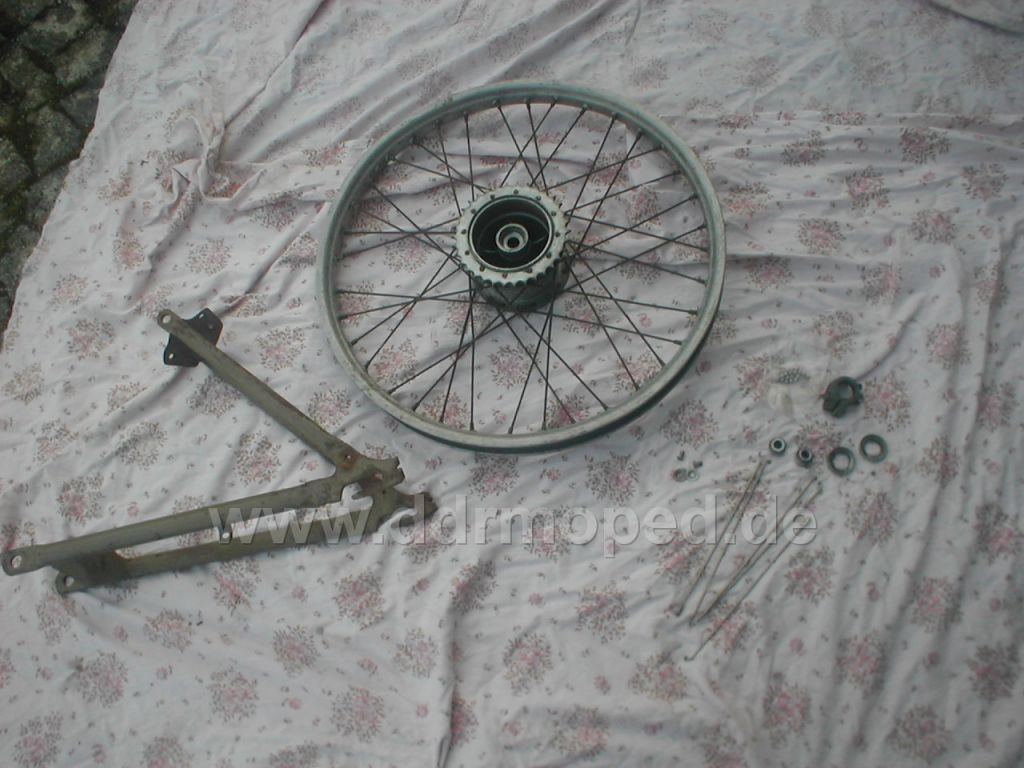

Sachswolf
Geschrieben am: 25.03.2010, 20:08
Also gleich erstmal Felgenband, Mantel und Schlauch auf das Rad gezogen, bevor es mit der Drecksarbeit los ging.

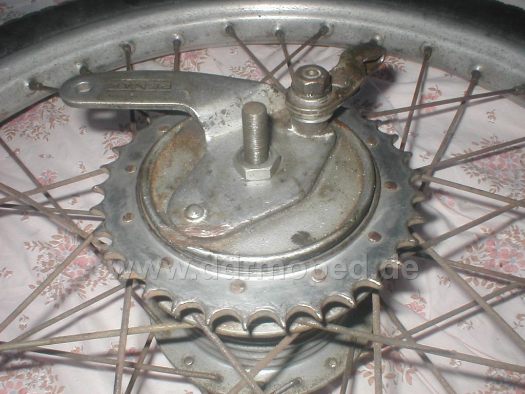

Sachswolf
Geschrieben am: 25.03.2010, 20:11
Dann die Achse, mit Kugeln, Nonuse usw. aufgeschraubt.
(Deteils, zum wie, erspar ich euch hier wink.gif )
Übrigstens habe die die schmale Muther gefunden, die auf das Bremsschild fehlte. Sie war als Kontermuther unter den Bremsschild. Also habe ich eine normale Muther genommen und man konnte man sich die vielen Unterlegscheiben sparen und das Bremschild sitzt jetzt auch perfekt.

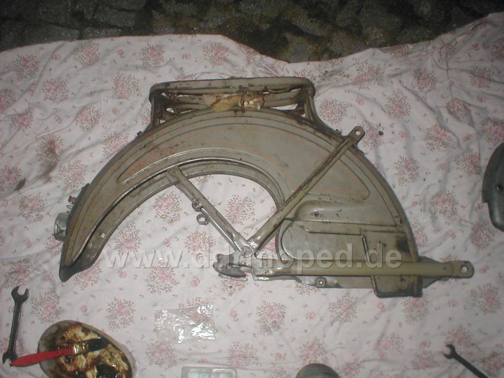

Sachswolf
Geschrieben am: 25.03.2010, 20:18
Dann ging es an die Schwinge. Zuerst habe ich mit viel Ol diese geputzt und dann alles damit verschraubt, was oben drangehört.
Der Steg vom Schutzblech musste etwas bezwungen werden, da er warscheinlich mit der alte Schwinge verbogen wurde, aber sonst ging alles mühelos zu schrauben.

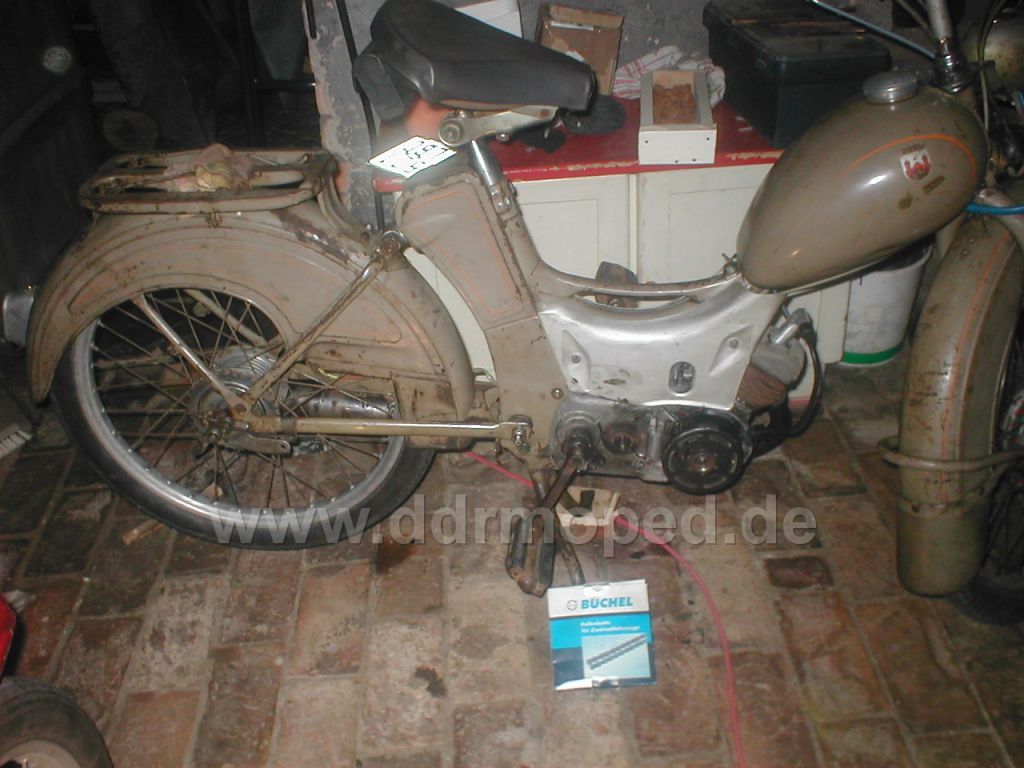

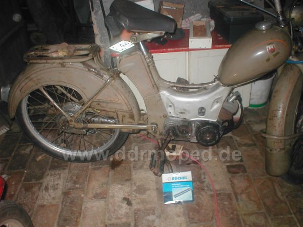

Sachswolf
Geschrieben am: 25.03.2010, 20:20
Dann das ganze an Rahmen und Zentralfeder geschraubt....
Sachswolf
Geschrieben am: 25.03.2010, 20:21
Sachswolf
Geschrieben am: 25.03.2010, 20:24

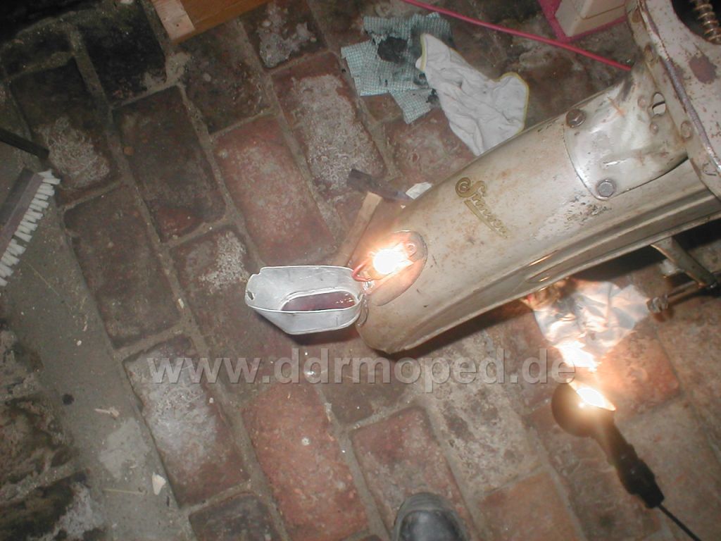

Weiter ging es dan mit der Montage vom Rücklichtleiter, mit Schutzhüllen und...
Sachswolf
Geschrieben am: 25.03.2010, 20:25

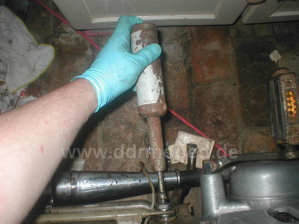

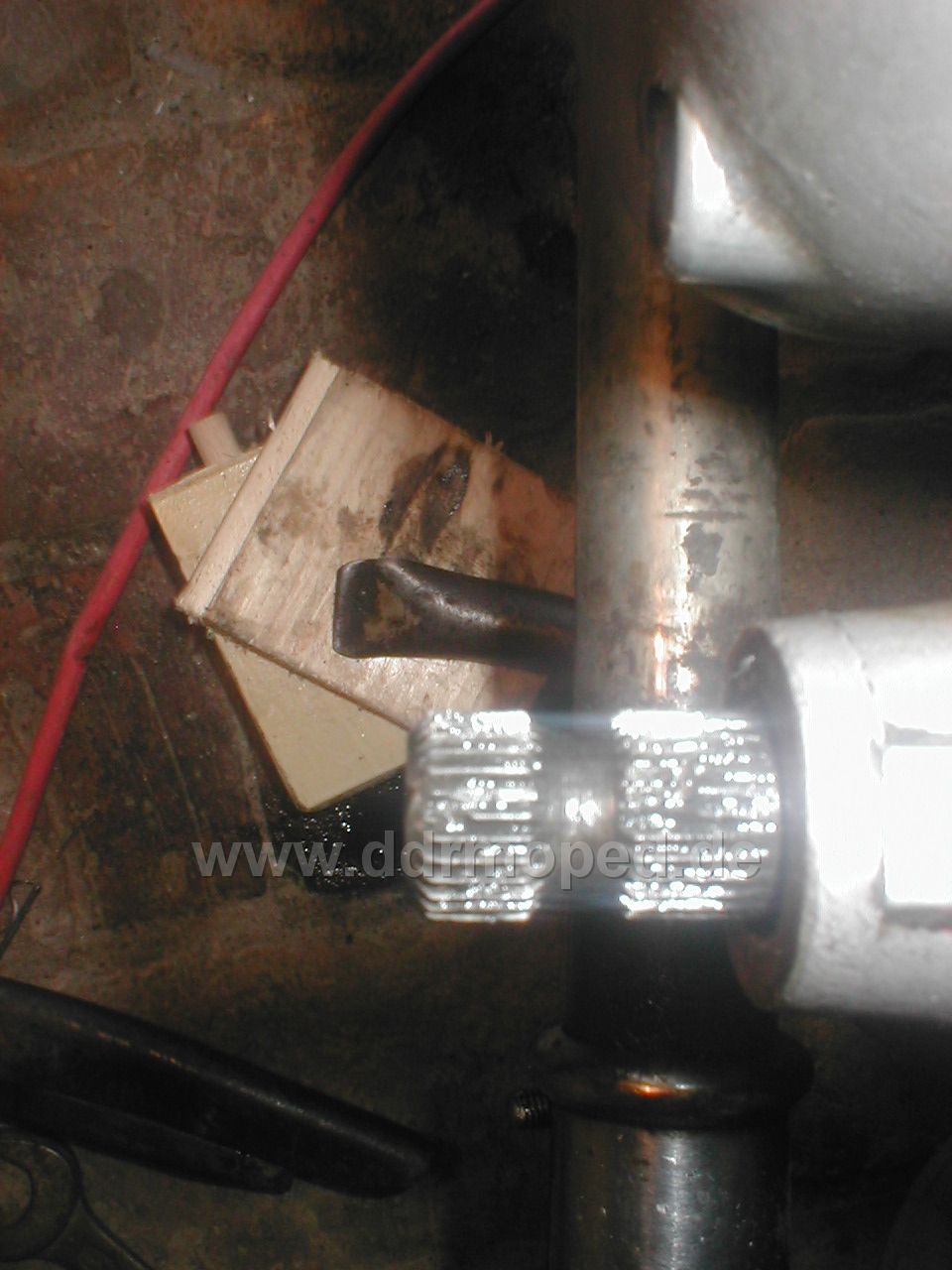

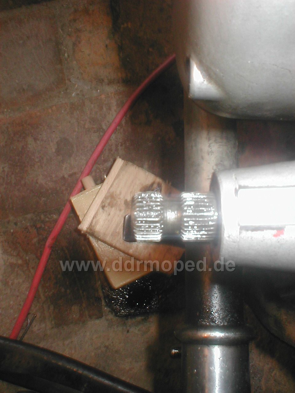

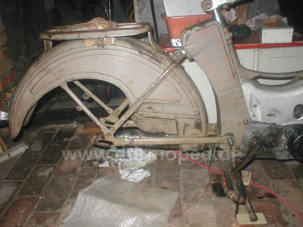

Sachswolf
Geschrieben am: 25.03.2010, 20:29
Leider musste ich beim Funktionstest feststellen, dass die Antriebswelle leicht eierte.
Als der Motor lief, drehte die sich leicht mit und zeigte mir ihren grummen Buckel. sad.gif
Grüße vom Sax

oldsr2
Geschrieben am: 26.03.2010, 07:15
Beiträge: 850
Mitgliedsnummer.: 2180
Mitglied seit: 03.05.2009
(Leider musste ich beim Funktionstest feststellen, dass die Antriebswelle leicht
eierte.)
-da wurde aber bei deiner Motorüberholung etwas "geschlampt" -hätte man da
schon prüfen müssen,
- ich glaube du solltest den Motor an dieser Stelle noch mal genau prüfen und
sollte es wirklich eiern ,dann raus mit der Welle-sonst ist in kürzester Zeit
wieder alles im "A...."
-tut mir leid für diese harten Worte ,aber du mußt und willst ja noch ne Weile
mit dem SR Freude haben !!!
Also nicht verzagen und ein erfolgreiches Schrauberwochenende !!!!
Gruß vom OLD

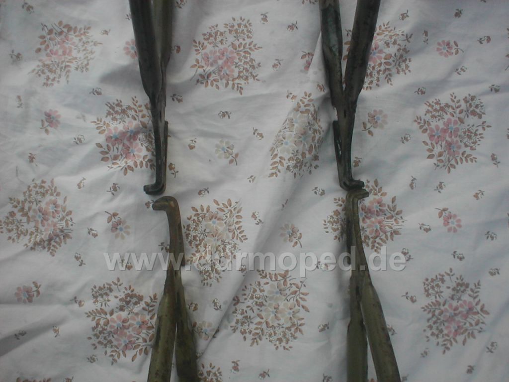

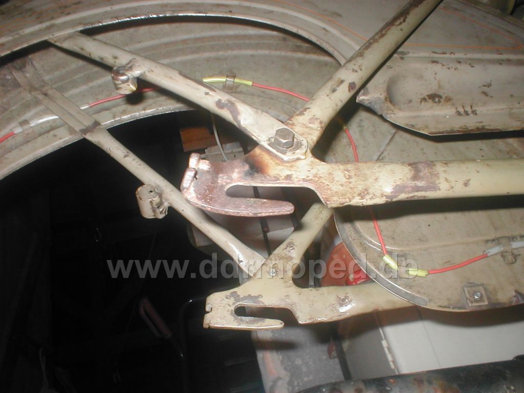

Sachswolf
Geschrieben am: 27.03.2010, 16:47
So Leute,
Nicht, dass ich jetzt beim geborgenten Motor ein par Zacken an der Pedalwelle ruhiniert habe, nein, zwischen Hinterrad und Schinge sind 15 mm Luft, und ein dermaßen Druck auf die Achse beim zusammenschrauben gibt, dass ich in der Hälfte vom zusammenschrauben es lieber seingelassen habe. Dann durfte ich mich über die 10 mm verzogende Vorderradschwinge freuen. In laufe der vorletzten Woche bemerkte ich, wei das Schutzblech immer scheifer wurde und habe das heute überprüft.
Sachswolf
Geschrieben am: 27.03.2010, 16:50
