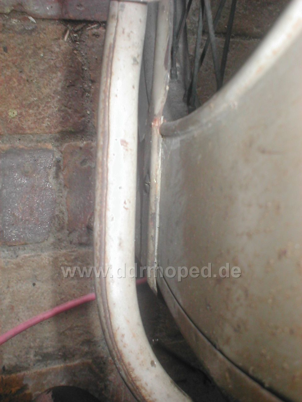

Luft....

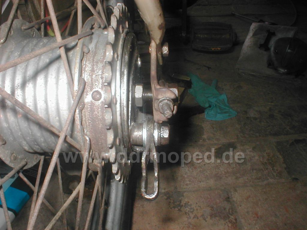

Geschrieben am: 27.03.2010, 16:52

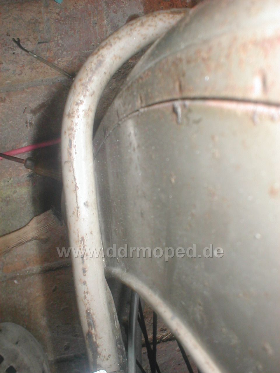

Geschrieben am: 27.03.2010, 16:54
Die Bilder...

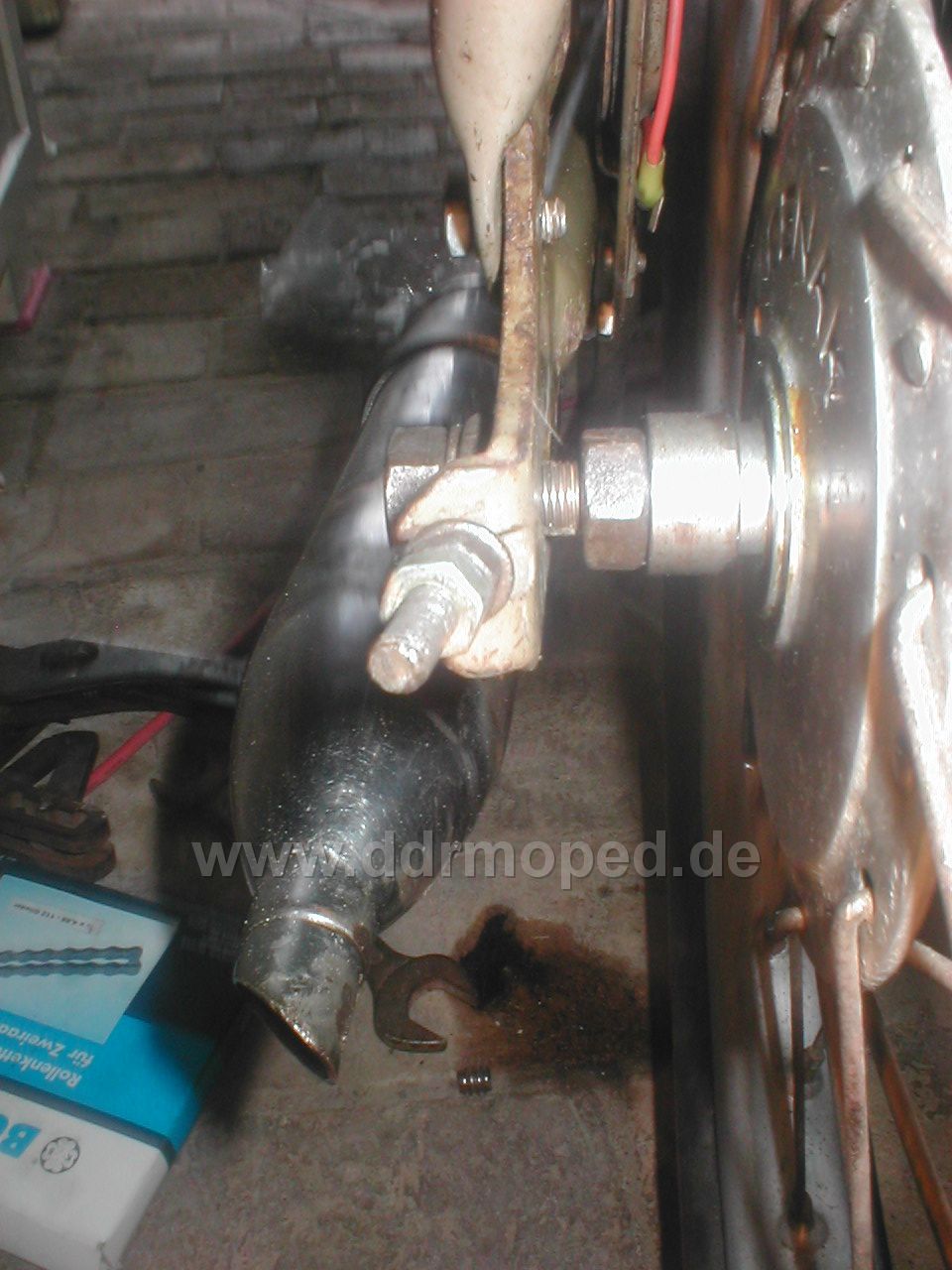

...sagen...
Sachswolf
Geschrieben am: 27.03.2010, 16:56

Versuch mal mit Scheiben die Luft auszugleichen, damit die Schwinge nicht so verspannt wird.Wichtig ist, dass das Hinterradritzel mit dem vom Motor fluchtet, sonst springt die Kette ab oder die Ritzel sind schnell wieder hin.
mfg Toni

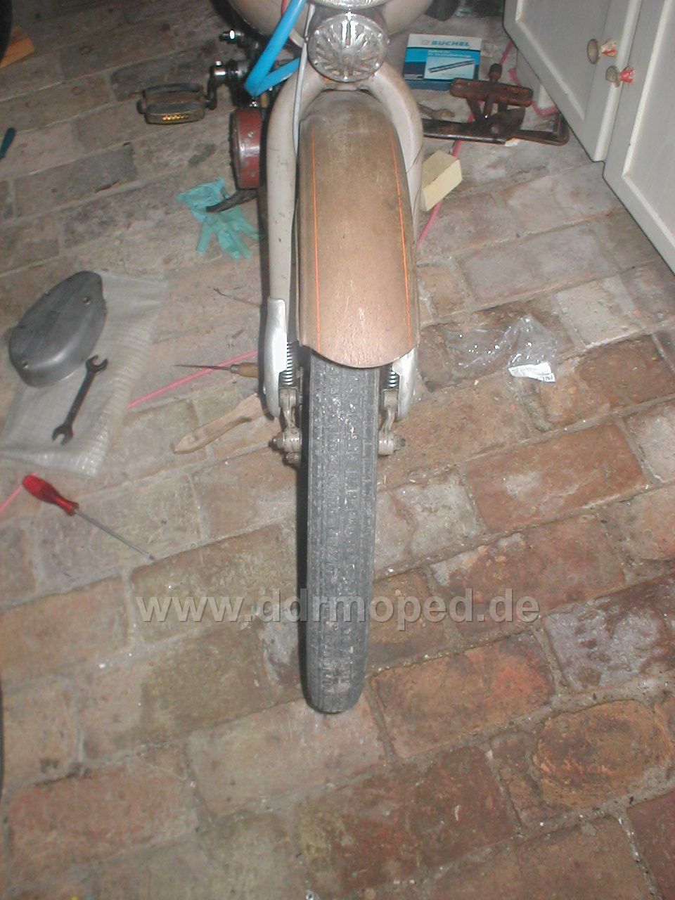

-Schutzblech ohne ein Ereignis einfach so verbogen ?-kann ja nicht sein,oder
-es läßt sich doch zurückbiegen !

und die hintere Lagerung-Radachse-schraub alles zusammen, so viel Spannung kann
da nicht sein ,daß man es nicht fest bekommt.

Versuch erstmal die hintere Achse mit Scheiben auszugleichen.
Das vordere Schutzbelch ist bei mir auch wegen eines Sturzes verbogen, geht aber.
