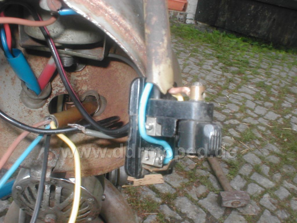

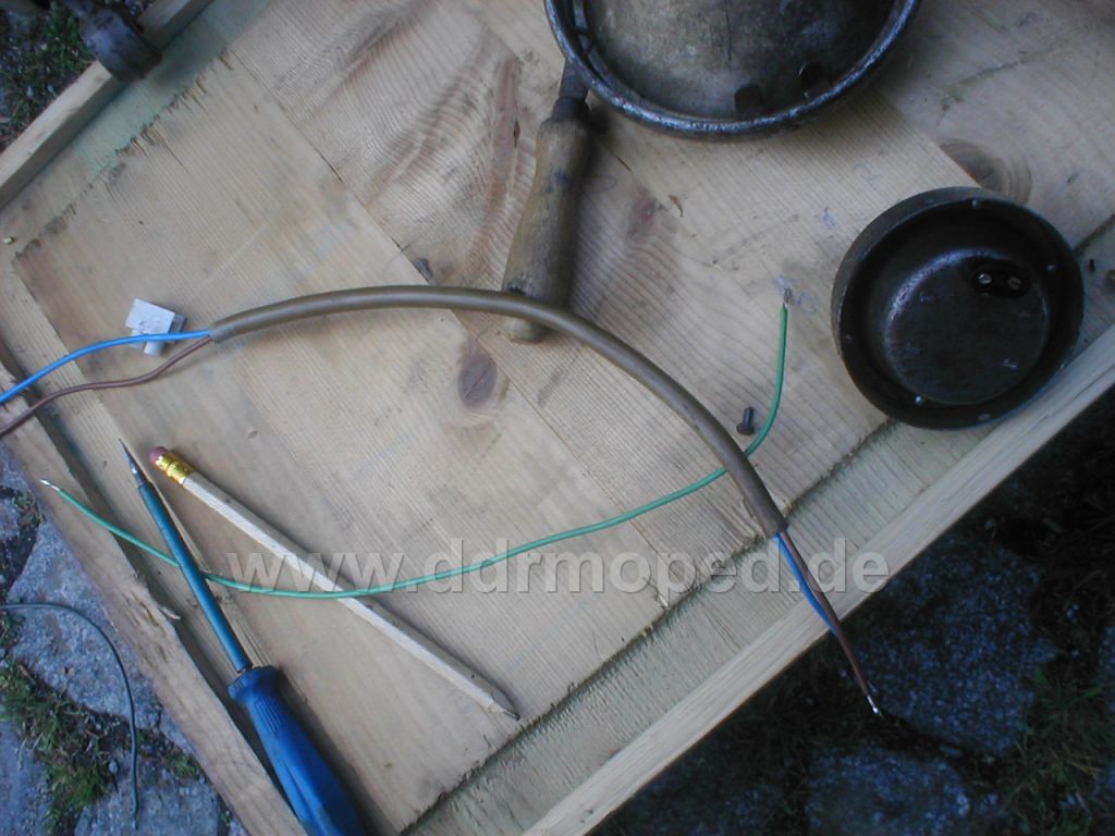

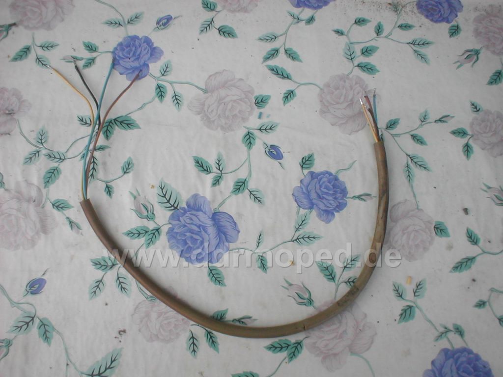

...die ich dann in eine alte graue Hülse verschwinden lies.
Eine Ader habe ich aus der Leizung gezogen, weil ich die 5. Ader für Masseanschlüsse brauchte und so auch die anderen Adern Spiel haben....
Sachswolf
Geschrieben am: 22.05.2010, 19:29
..., damit ich die Andern nach dem Anschluss am Lichtschalter, in die Hülse anchziehen kann, um soein Ergebniss zu haben:

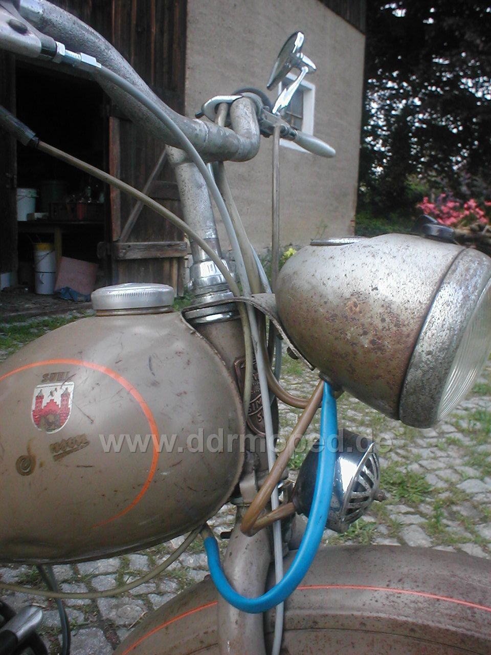

Das gleiche Prinzip habe ich mit der Leitung vom Signalhorn gelöst.
Sachswolf
Geschrieben am: 22.05.2010, 19:37
Der Masseanschluss am Lampengehäuse muss ich wohl auch noch machen, habe ich aber heute nicht geschafft.
Aber das sieht schon mal gut aus...
Für die blaue Hülse habe ich leider noch keinen Ersatzt und die muss erstmal so bleiben.

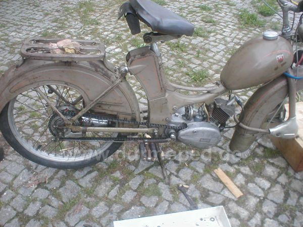

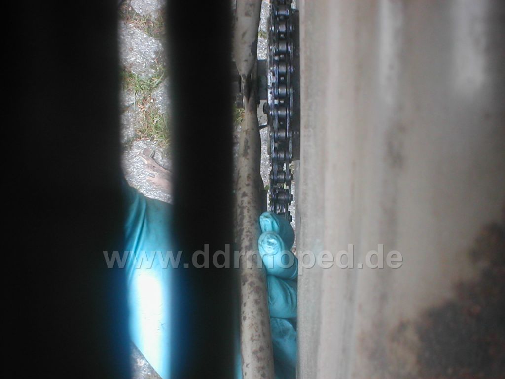

Dafür aber habe ich heute die Kette flucht vom Motor zum Hinterrad bekommen, es sitzt jetzt alles in der neuen Schwinge total anders, als vorher. Man kann den Unterscheid aus der Ferne jetzt nicht sehen, aber vor Ort habe ich die Veränderungen sehen können.
Sachswolf
Geschrieben am: 22.05.2010, 19:42

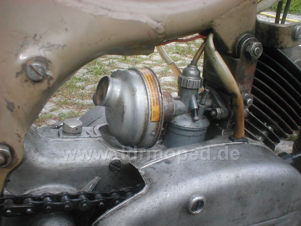

Antriebsrizel ist org. DDR- Neuwahre und Kette ist auch neu.
Der Luffilter hat jetzt auch endlich sein Hütchen drauf. Das Ansaugrohr lasse ich weg.

Das Kettenschloss ist verkehrt rum!Du musst diese Klammer um 180° drehen.
mfg Toni
1964 Spatz, rot, patiniert
Sachswolf
Geschrieben am: 23.05.2010, 18:56
Unterlegglied und die Feststellspange in Richtung Motor/ Rahmen??
Cloyd
Geschrieben am: 23.05.2010, 19:05
Beiträge: 3467
Mitgliedsnummer.: 2144
Nee...die Klammer muss mit der Öffnung gegen die Laufrichtung zeigen.
Jetzt zeigt sie in Laufrichtung und das darf nicht sein.
mfg Toni
Sachswolf
Geschrieben am: 23.05.2010, 19:12
Ah, verstehe, ...wird geändert.
