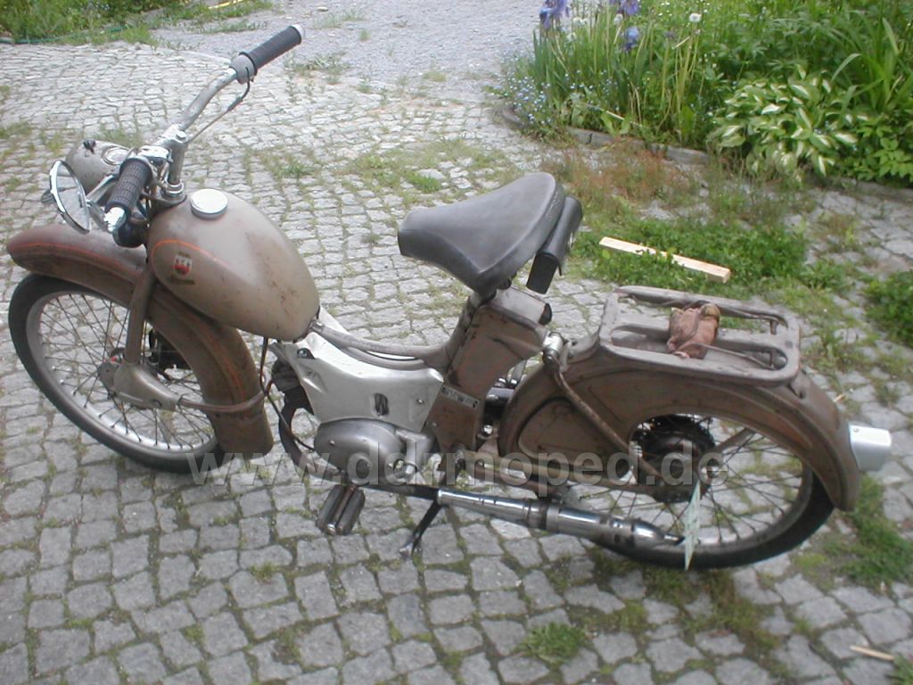

Mal eine ungewöhliche Perspektive..
Sachswolf

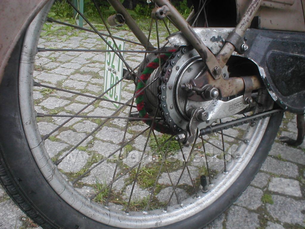

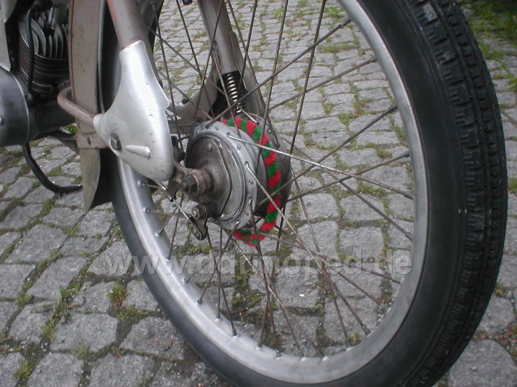

Nun mit Aluminiumfelgen hinten...
Sachswolf
Geschrieben am: 26.05.2010, 18:33
..und auch vorn.
Und ja, das Kettenschloss ist nach diesen Fotos noch geändert worden. cool.gif
