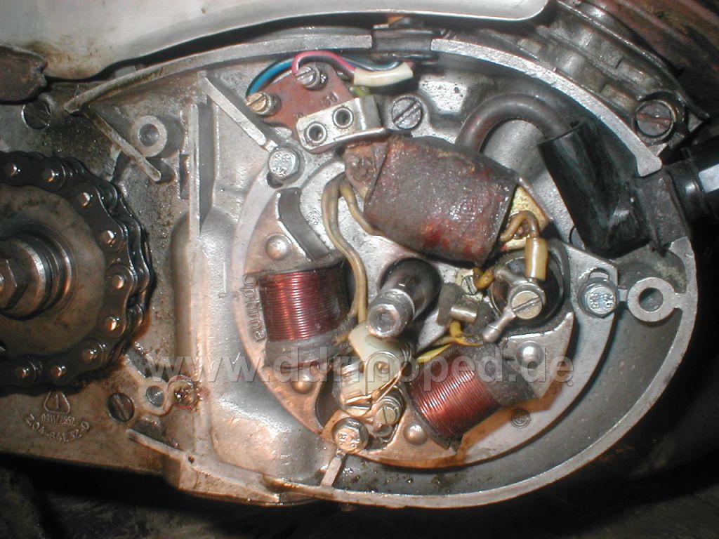

Der Abstand der Polschuhe der Spulen zum Polrad ist durch die Bohrung in der Grundplatte fest definiert! Man kann da nichts "verstellen" und 2mm sind zuviel.
Ich denke, Du hast irgendwelche S50fragmich-Spulen verbaut. Mach mal von der Grundplatte ein Foto, vielleicht wissen wir da mehr.
Geschrieben am: 26.05.2010, 20:33

Geschrieben am: 26.05.2010, 21:32

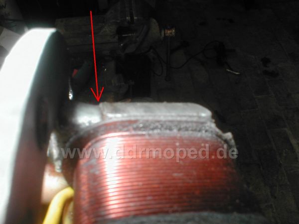

Geschrieben am: 28.05.2010, 12:48
QUOTE (NorbertE @ 26.05.2010, 21:31)
Hy Norbert, die Aussage muss ich wohl leider revedieren..das geht sehrwohl. huh.gif
Die folgendne 2 Bilder zeigen es:
vorher....

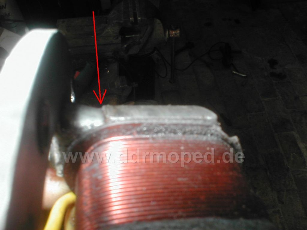

Sachswolf
Geschrieben am: 28.05.2010, 12:49
und nachher

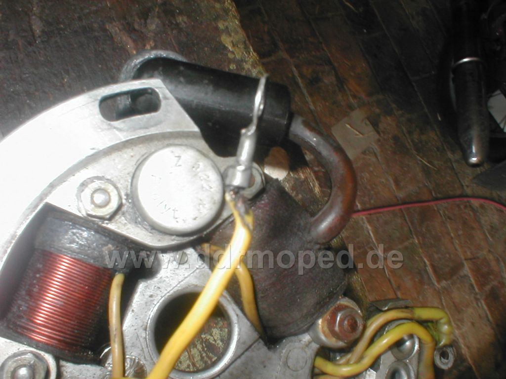

Geschrieben am: 28.05.2010, 12:57
Desweiteren war ein Anschlusskabel sogut wie durch und der Kodensator war verölt und man konnte ihn mit der Hand in der Grundplatte hin und her bewegen.
Jetzt stimmt zwar aber Abstand zuwischen Lichtspuhlen und Pohlrad und der Kondensator ist jetzt fest, sowie das Kabelchen neu in den Schuh eingelötet, aber gebracht hat das absolut nichts.
Vermutlich ist einer der Spuhlen kaputt und ein Prüfgerät dafür habe ich lieder nicht.
Ich habe zwar so ein Durchgangsprüfer mit Glühbirne selber gebastelt und werde den Durchgang von beiden Spuhlen nochmals prüfen, aber den Wiederstand kann ich damit nicht ermitteln.
Aber den Durchgang überprüfe ich erstmal und dann weis ich mehr.

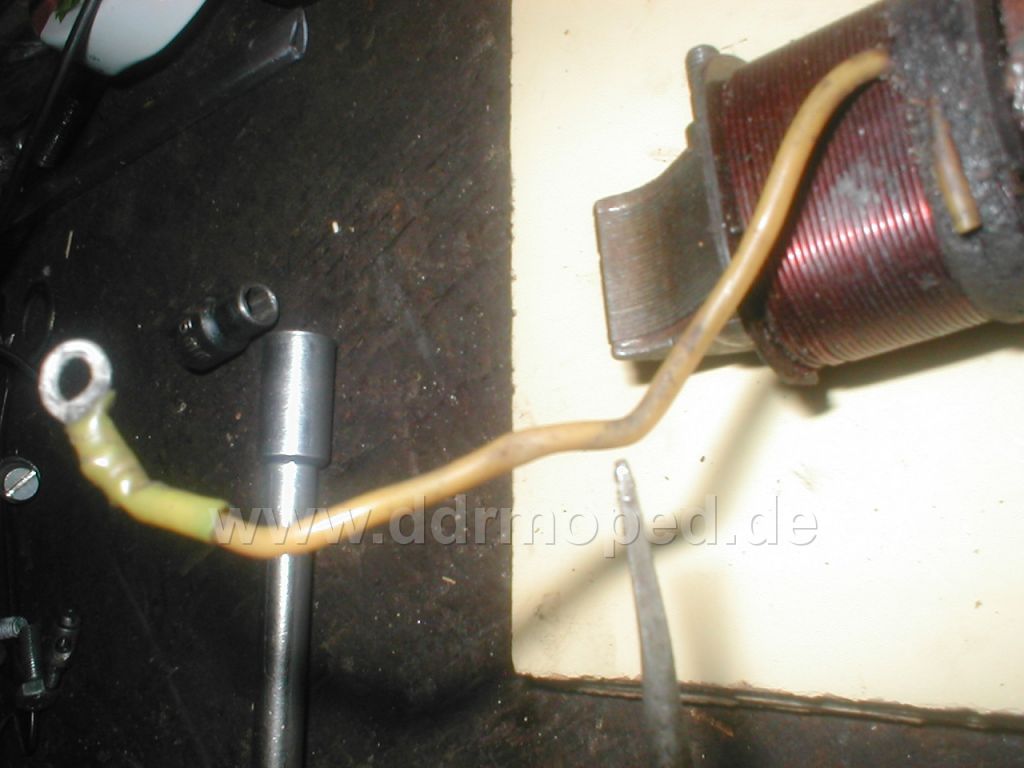

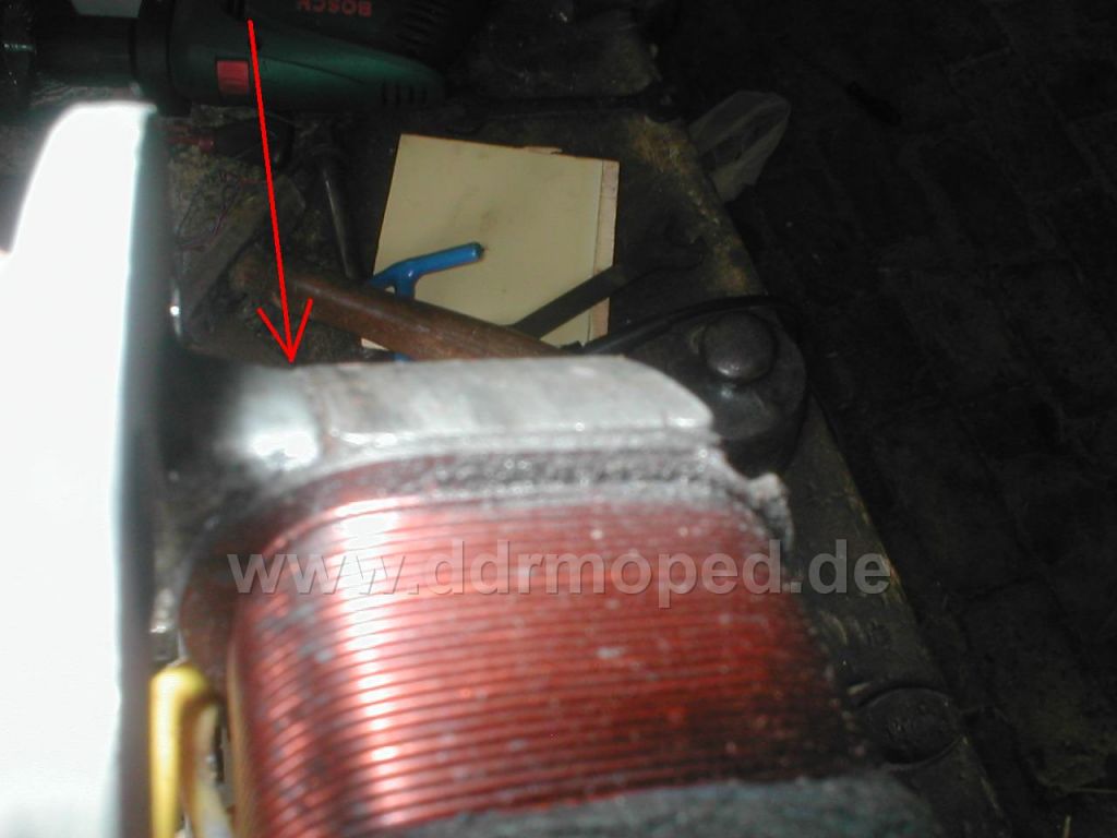

Sachswolf
Geschrieben am: 28.05.2010, 15:00
Ich habe den Übeltäter gefunden. Eine Lichtspuhle hatte mitten in der Leitung ein Bruch drin.
Genau da, wo ich den Schraubendreher hinzeige..
