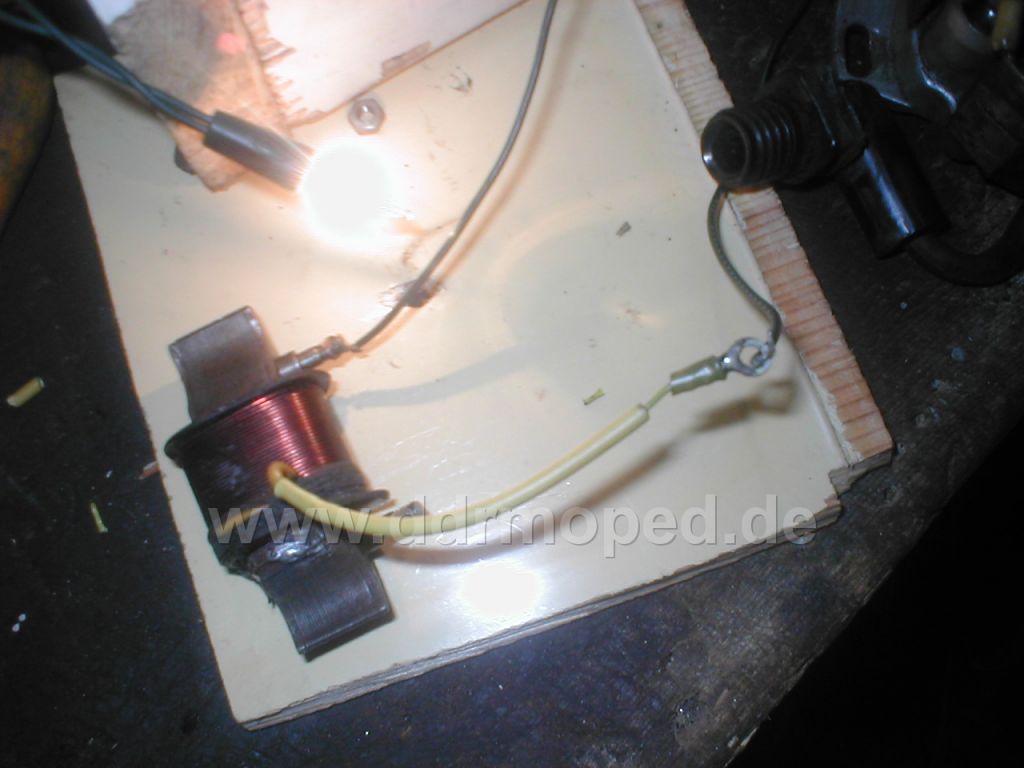

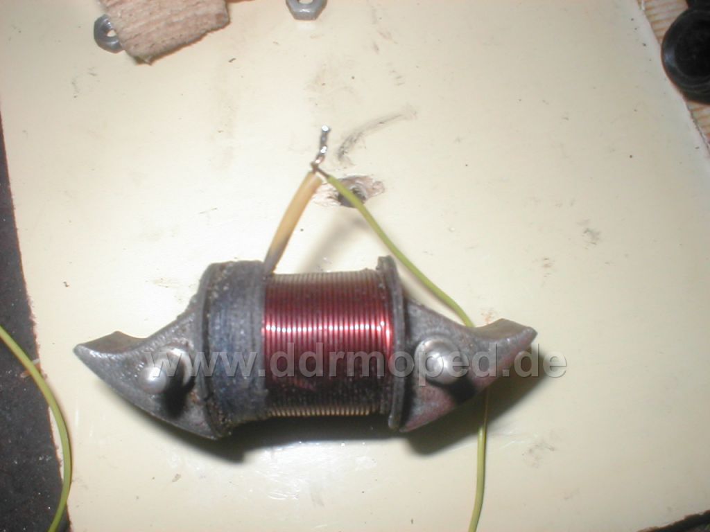

Also habe ich das schadhafte Stück abgeschnitten und eine Neues mit passender Stärke angelötet...
Sachswolf
Geschrieben am: 28.05.2010, 15:03
....isoliert und dann das andere Ende mit den Kabelschuh verlötet.
Hier habe ich auch gleich nochmals den Durchgang geprüft...

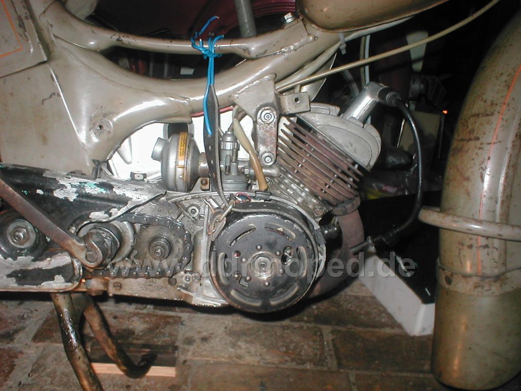

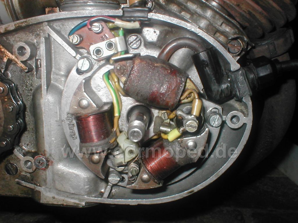

...und zum Schluss dann mit den passenden Schrauben die LIMA wieder eingesetzt.
Die 6- Kantschrauben sind neverig beim rein- und rausdrehen!
Sachswolf
Geschrieben am: 28.05.2010, 15:07

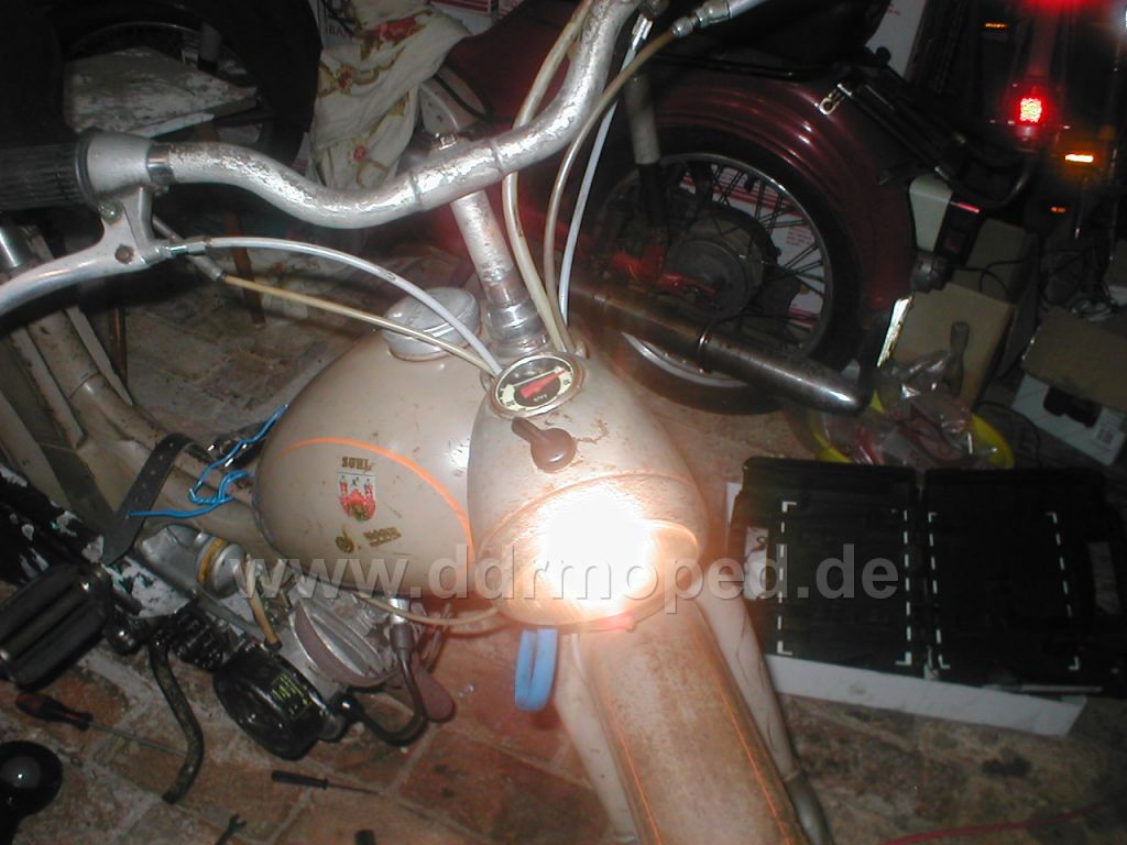

Du hast übrigens die falschen Spulen drin, die aber trotzdem gehn müssen. Schau mal auf die Höhe der Polschuhe Zünd- und Lichtspule... wink.gif

ich habe immerhin ein 0,4 mm Messingplättchen laugh.gif ...das reicht, wenn die der Zündzeitpunkt vorher perfekt eingestellt war und man dann ein Strich von LIMA zu Motorgehäuse zieht.
Ok, die Spulen sind die falschen, aber was soll es..solange sie noch funktionieren, ist mir das egal. thumbsup.gif
Übrigstens bei deinen Motoraufbauthema hast du die LIMA ebso bestückt, wie ich...salzindiewundestreu. cool.gif

kannste mir mal bitte ein vollständiges Bild machen wie Du den Durchgang der Lichtspulen gemessen hast? Ich meine mit Stromquelle usw.
Ich denke mal dad könnte auch Andere hier interessieren die in Elektriksachen nicht so versiert sind wink.gif
schönen Gruß Tony

also war doch meine Vermutung-halbe Leistung- gar nicht so verkehrt !
Die zu dir kommende Grundplatte kannst aber trotzdem behalten . Nun viel Spass bei den Nachtfahrten und ein schönes Wochenende !

Ja Old, du hattes Recht, es lief nur eine Lichtspuhle.

Ich hab übrigens das Selbe Problem mal bei meinem 57er gehabt.Das Licht glimmte nur sehr schwach und die Hupe ging garnicht mehr.
Hab dann genau die gleichen Spulen wie Du verbaut.Die gehen schon, bloß die Verlängerung für die Polschuhe fehlt eben...na und.
