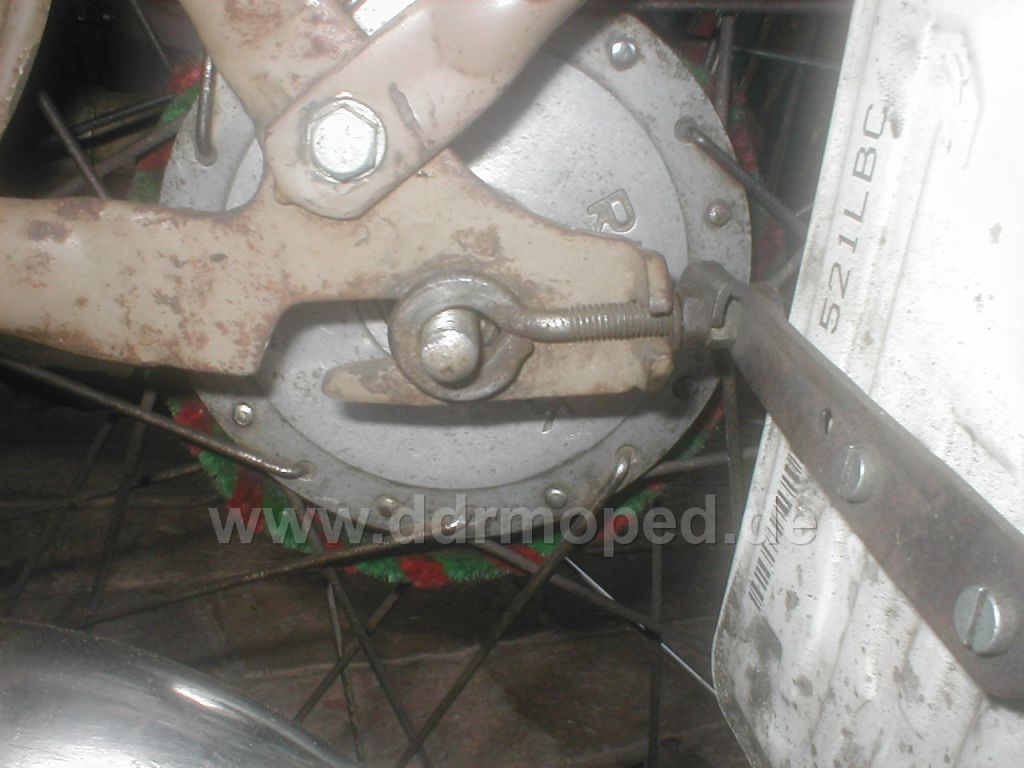

Nach diesen Ritt durfte ich erstmal mein Pöpp richten..unterwegs hats es 2x kräftig geknallt. rolleyes.gif
Sachswolf
Geschrieben am: 03.09.2010, 09:12

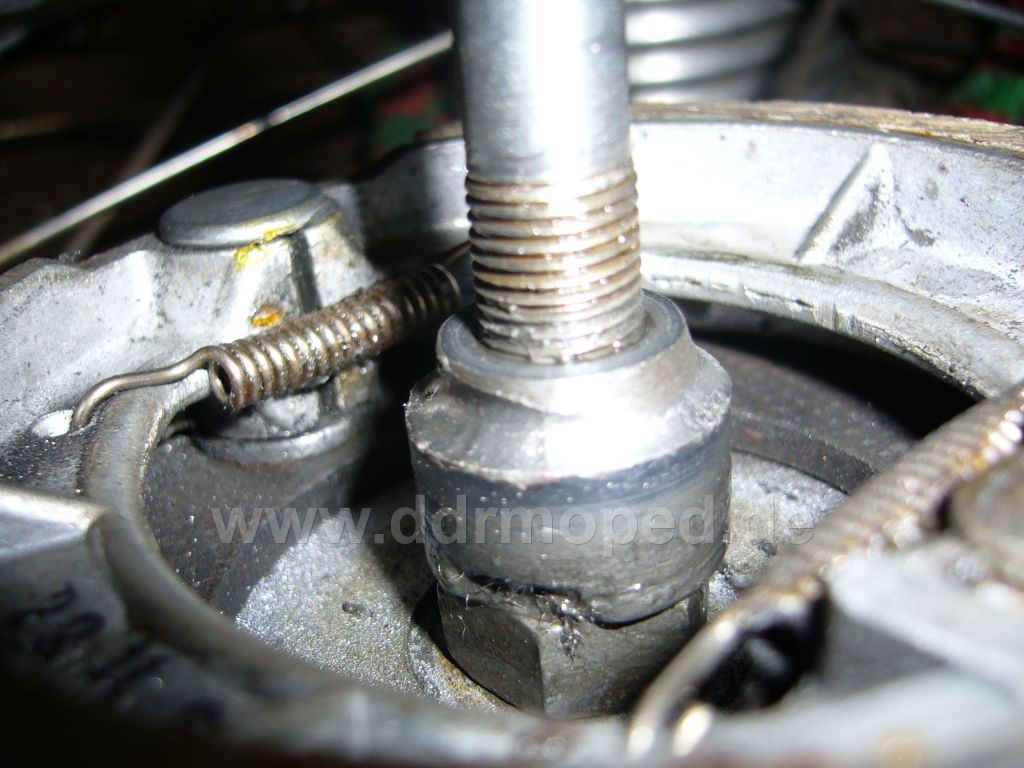

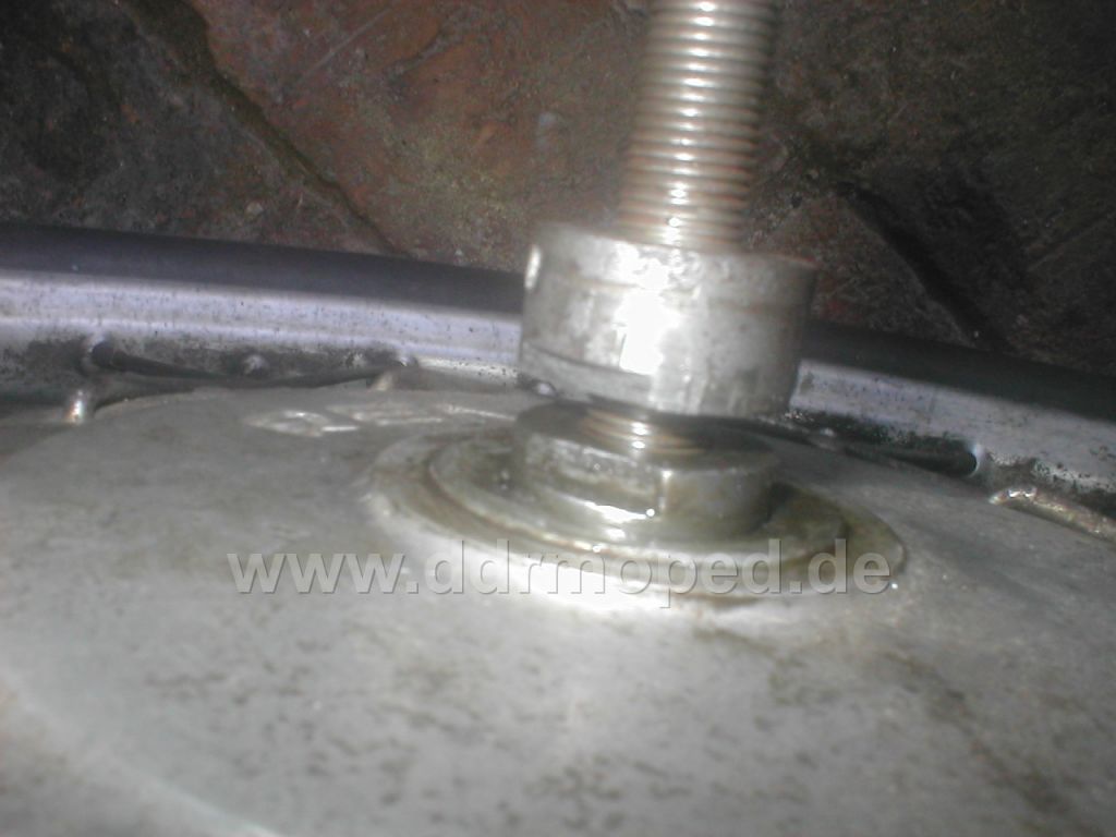

Gut das mir Jörg mal ein paar Speichen mitgeschickt hatte, dann konnte man das wieder richten.
Die Nabe war auch locher, aber das Konus-Dinstanzscheiben- Mutter Gespann war fast ncith so lösen, weil ein Rankommen mit nen 17er Schlüssel am Konur fast unmöglich war.
Also musste mal wieder feinfühlige Gewahlt her..das klappt ja meistens.
Da mir das nicht mehr passieren will, abe ich Getunt, ..erwischt!, steinigt mich, ..denkt aber an das Glashaus ph34r.gif laugh.gif

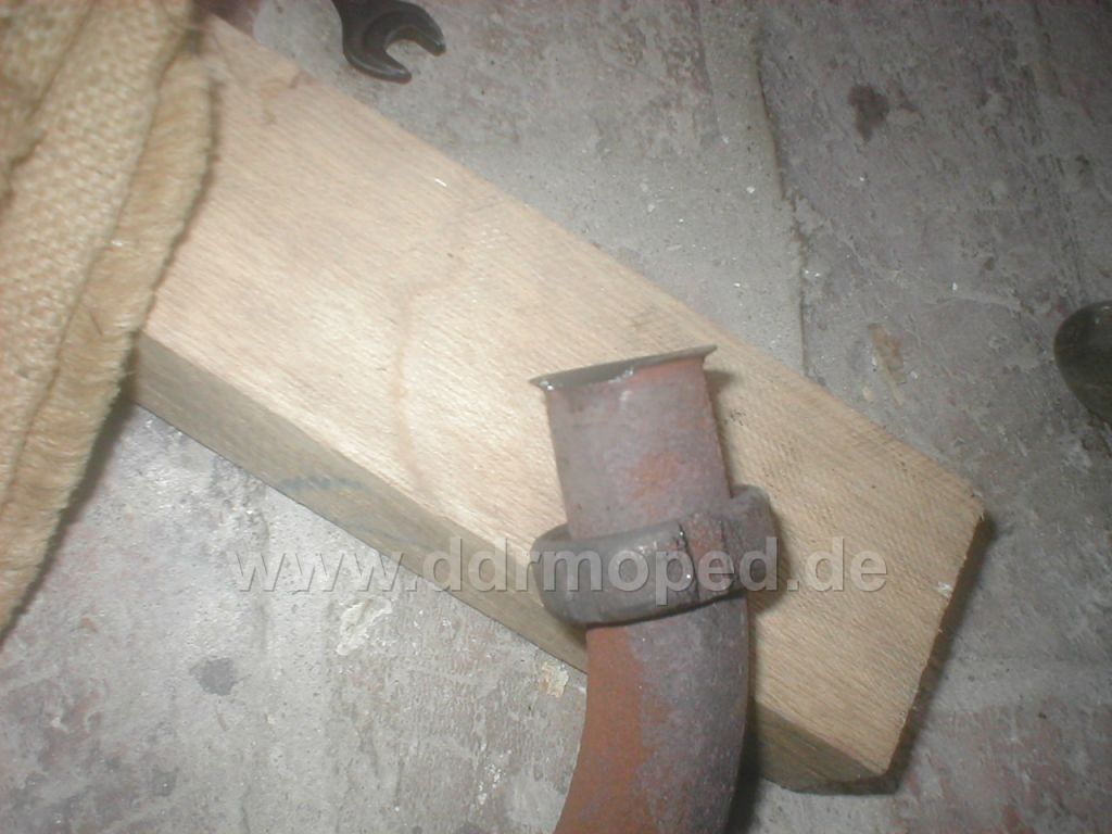

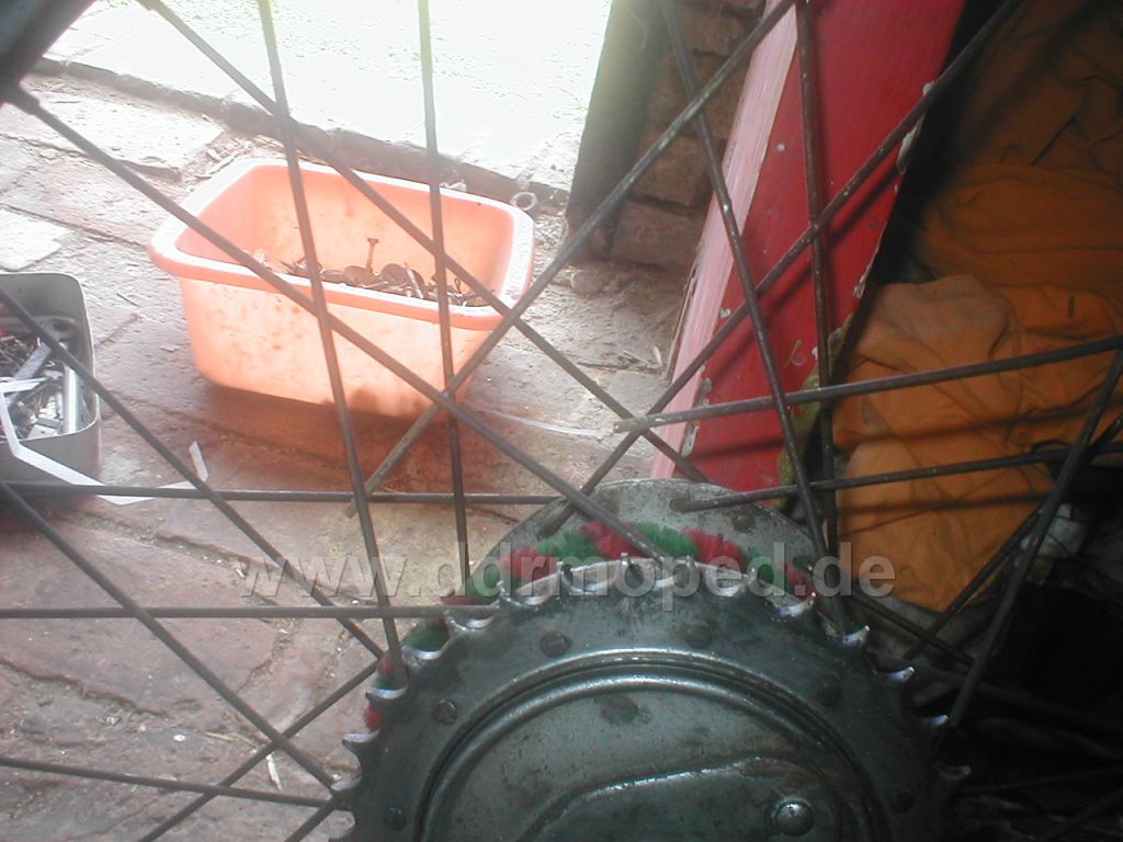

Als nächstes durfte ich wieder die Spur einstellen..man hat ja nun Übung drin...und as nur wegen diesen Mistdingern dry.gif
Die biegen sich ständig auf.
Gibst welche, die an der Schnittstellen verlötet, oder geschweißt sind?..es ist einfach ungesund für Kette und Riezel.
Sachswolf
Geschrieben am: 03.09.2010, 09:22
Also fluks mit Pesser entkrustet und im beninbad gereinig..dann kann er wieder kräftig furt........

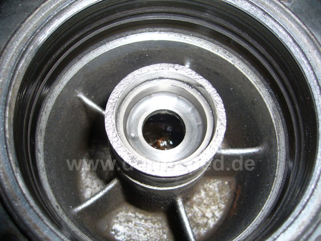

ca. 300 km / Woche ist wohl für solche Kugellager, trotz stehtigen nachstellen, heute zuviel verlangt.
Sachswolf
Geschrieben am: 14.09.2010, 16:14
Die Belastungen auf den winzigen Kugeln ist einfach zu häftig.
Mit den Vorderrad gibt es nie Probleme.
Geschrieben am: 14.09.2010, 16:22
Beiträge: 4107
Normalerweise wenn alles richtig eingestellt ist (richtig) und gut geschmiert ist, hält das ein Leben lang...... Versprochen

Sachswolf
Geschrieben am: 14.09.2010, 16:23
Das schlimme dabei ist, dass das immer beim E- Fall soein Schaden anrichtet.
Ich werde von daher die Nabe auf bessere Lager umrüsten lassen um solche Schäden in Zukunft zu verhindern.

Sachswolf
Geschrieben am: 14.09.2010, 16:37
QUOTE (Doc Holliday @ 14.09.2010, 17:22)
Matze
Es hält aber nicht, der Mist lockert sich ständig.
Ich kann machen was ich will, nach jeder Fahrt ist das Rad locker.
Beim Vorderrrad passiert das überhaupt nicht..hab ich einfach nur Pech mit den Material?
Mensch ich stell nun seit 10 Jahren radnaben jeglicher Art ein und die laufen auch seit Jahren zuverlässig..warum hier nicht. cry.gif

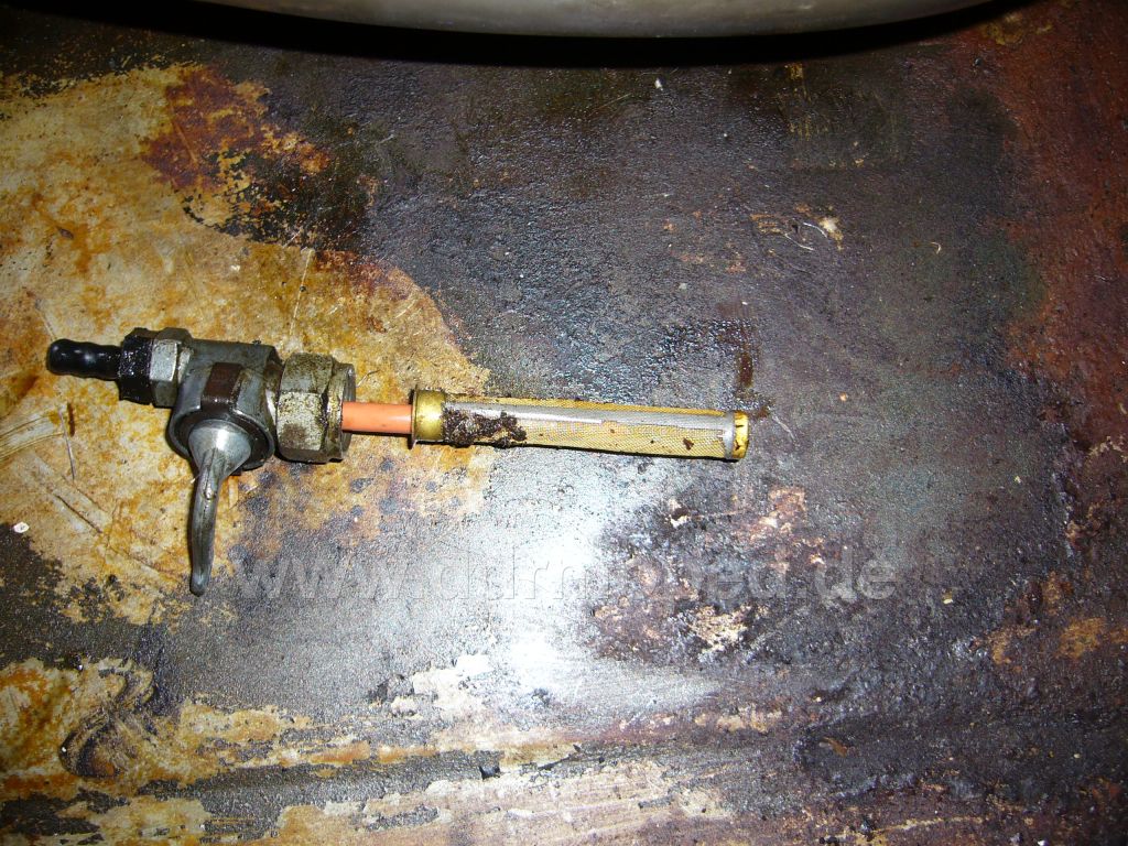

nach den Stürz vor einigen Monaten musse ich mal doch schauen, warum der Vergaser immer in Standgas lehr lief.
