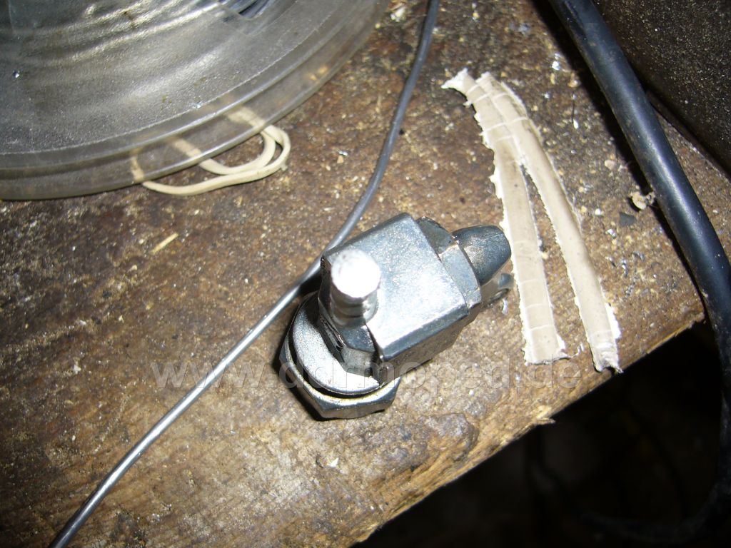

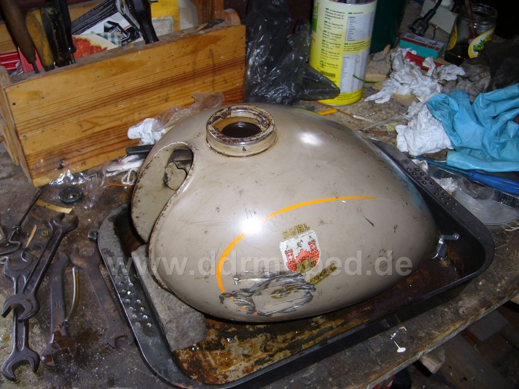

Das das mit einen Korken letztens nicht so gut beim Auslass geklappt hat, habe ich heute mal ein bisschen nachbauschrott vom Star Getunt. wink.gif
Sachswolf
Geschrieben am: 15.09.2010, 15:25
Sax
