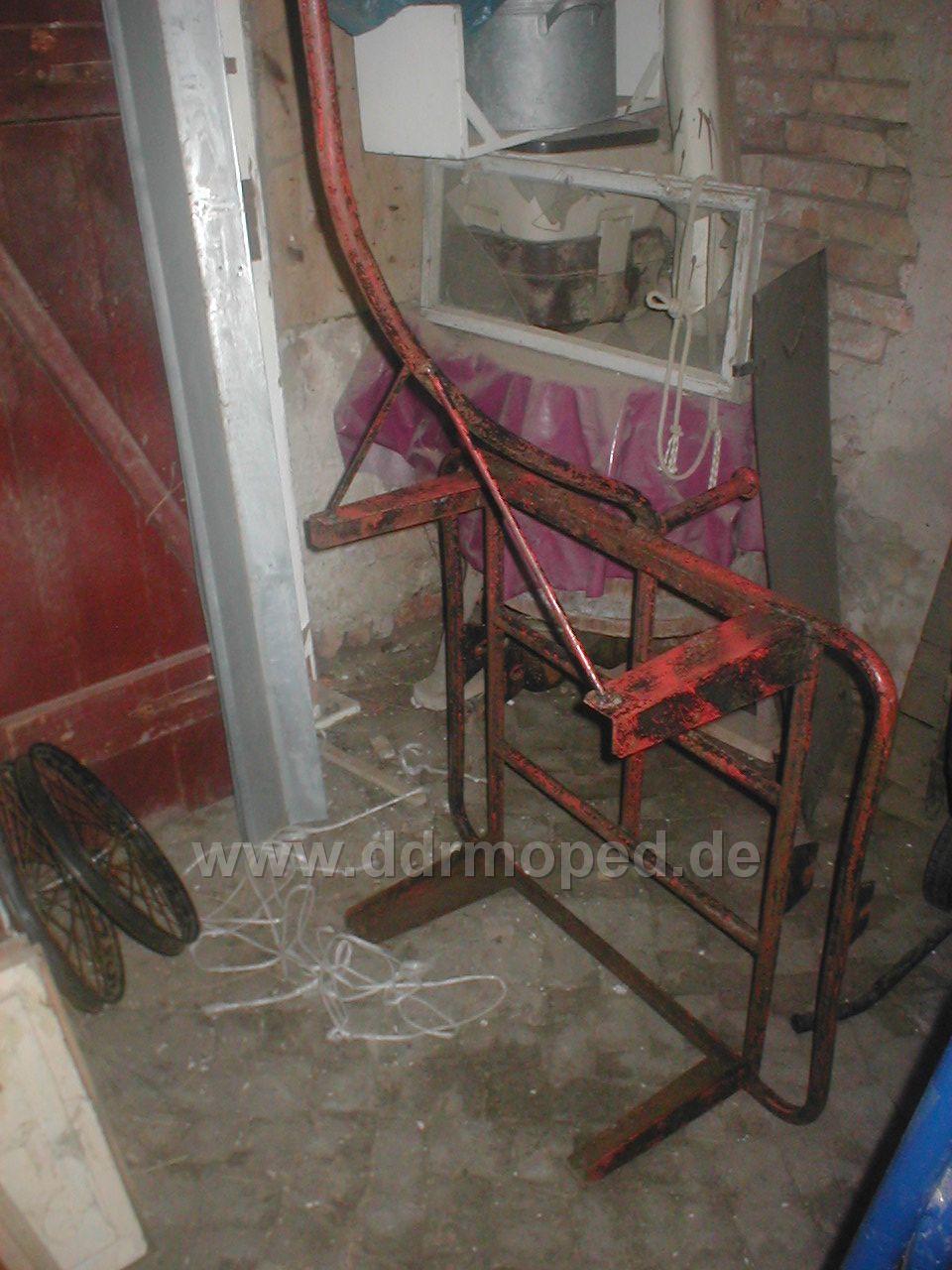

Ich bin gerde dabei mir eine geschenken Hänger fürs Möftel zu basteln.

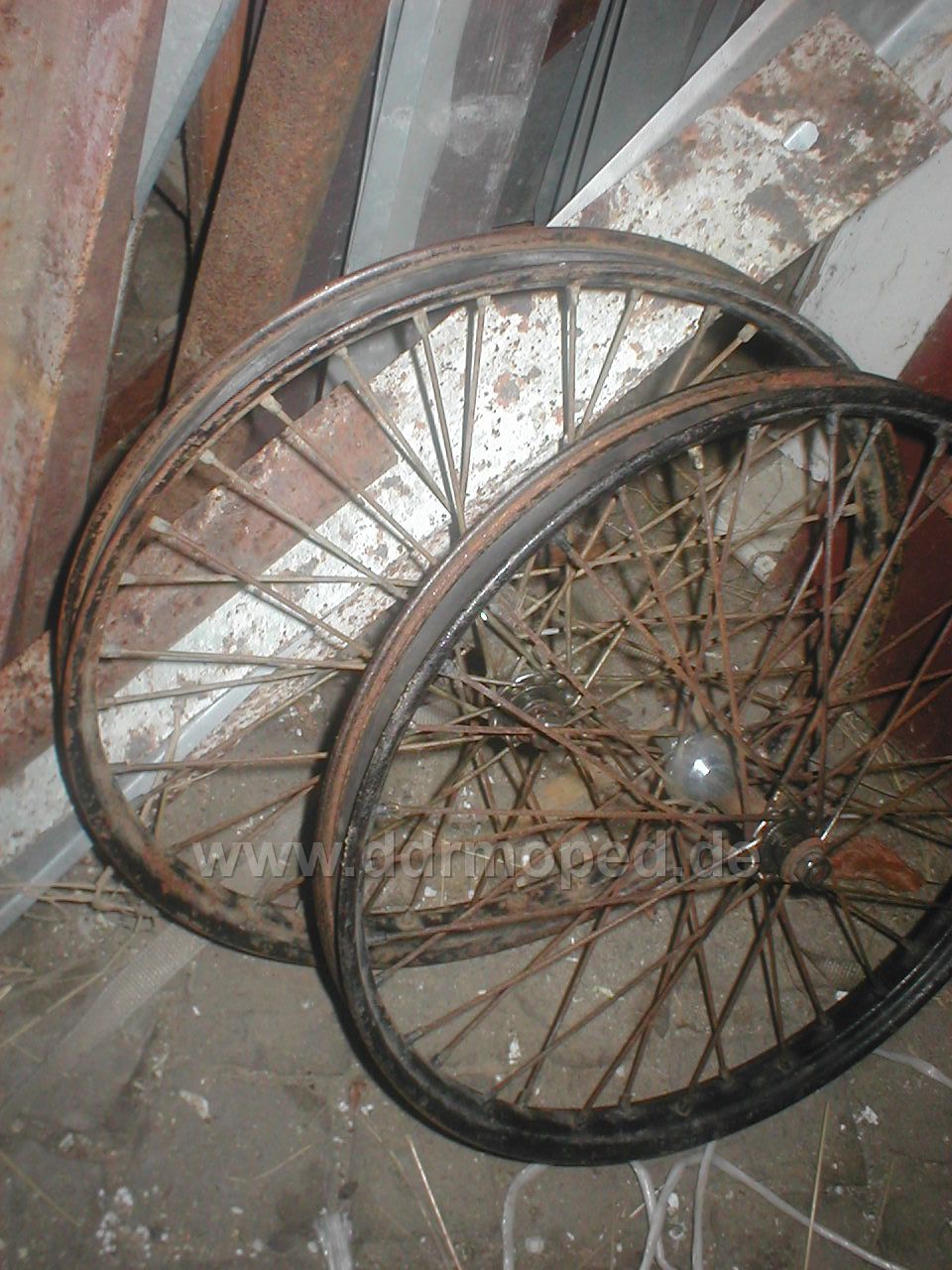

Sachswolf
Geschrieben am: 15.11.2009, 13:03
Die Narben waren besonders versaut. Ich habe 2 Tage mich durch das Lager butteln müssen um Noch ein par gerde Achsen zu finden, die sind irgendwie immer alle verbogen, oder das Gewinde ist rausgefessen, aber jetzt sind die Kugellager top.

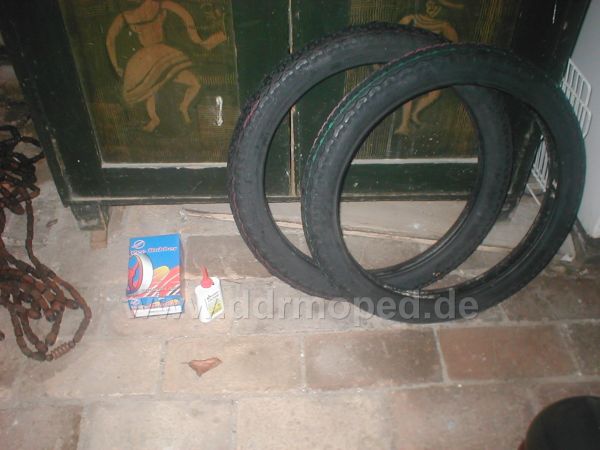

Sachswolf
Geschrieben am: 15.11.2009, 13:08
2 neue Mäntel, 1 mal Talkum und einmal neuer Schlauch mit Autoventil macht rund 49 Euro dry.gif
Ein gebrauchter Schlauch mit Fahrradventil baue ich wieder ein. Solang es noch gut ist, bau ich es ein, biss es net mehr zu flicken geht.
