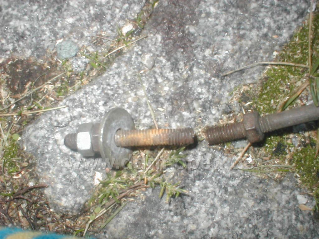

Bremsstange
Sachswolf

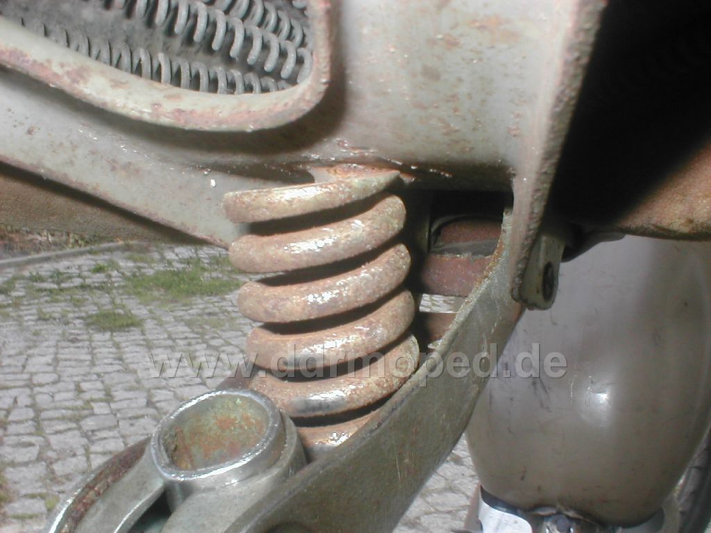

Sattel
Sachswolf

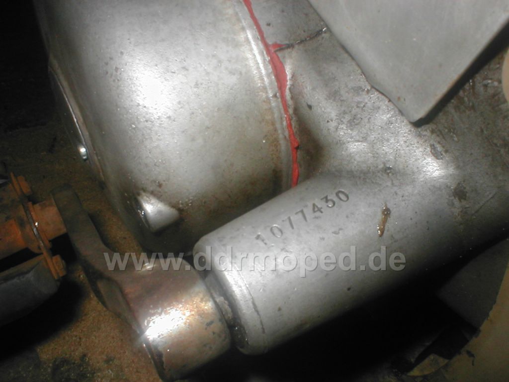

Hier noch die Motornummer
Sachswolf

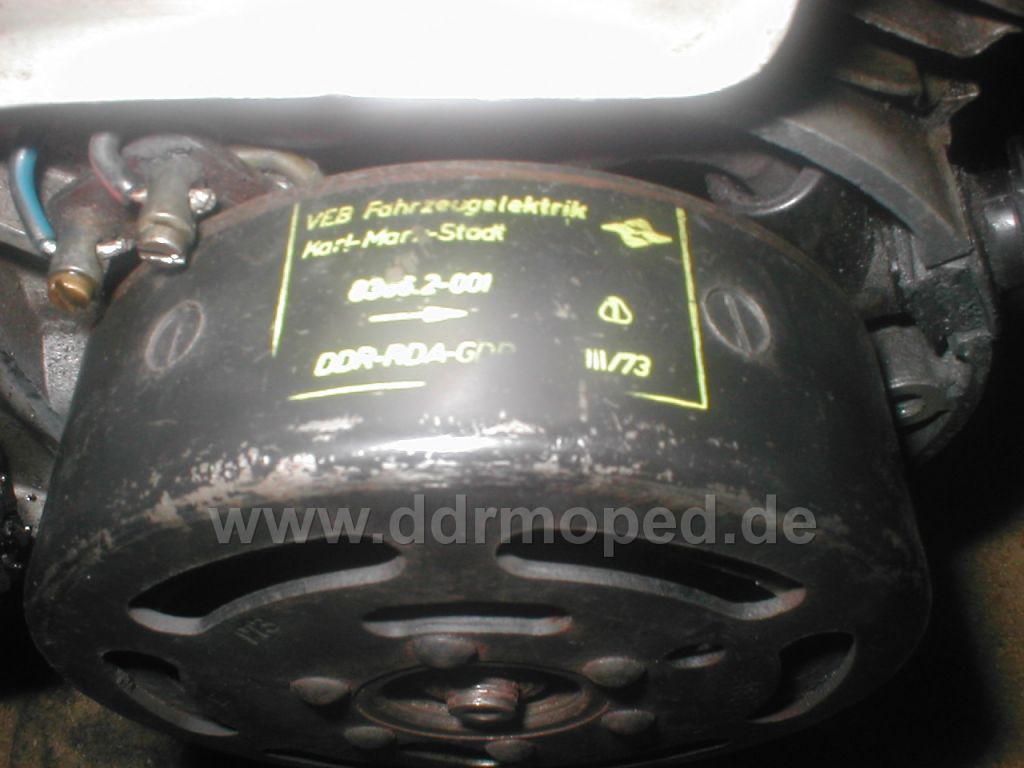

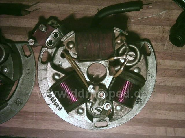

Und gleich noch 2 Schnappschüsse beim einstellen vom Unterbrecher gemacht
Sachswolf
Geschrieben am: 27.11.2009, 01:07
Sachswolf

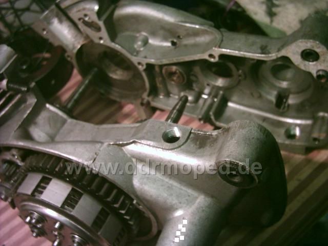

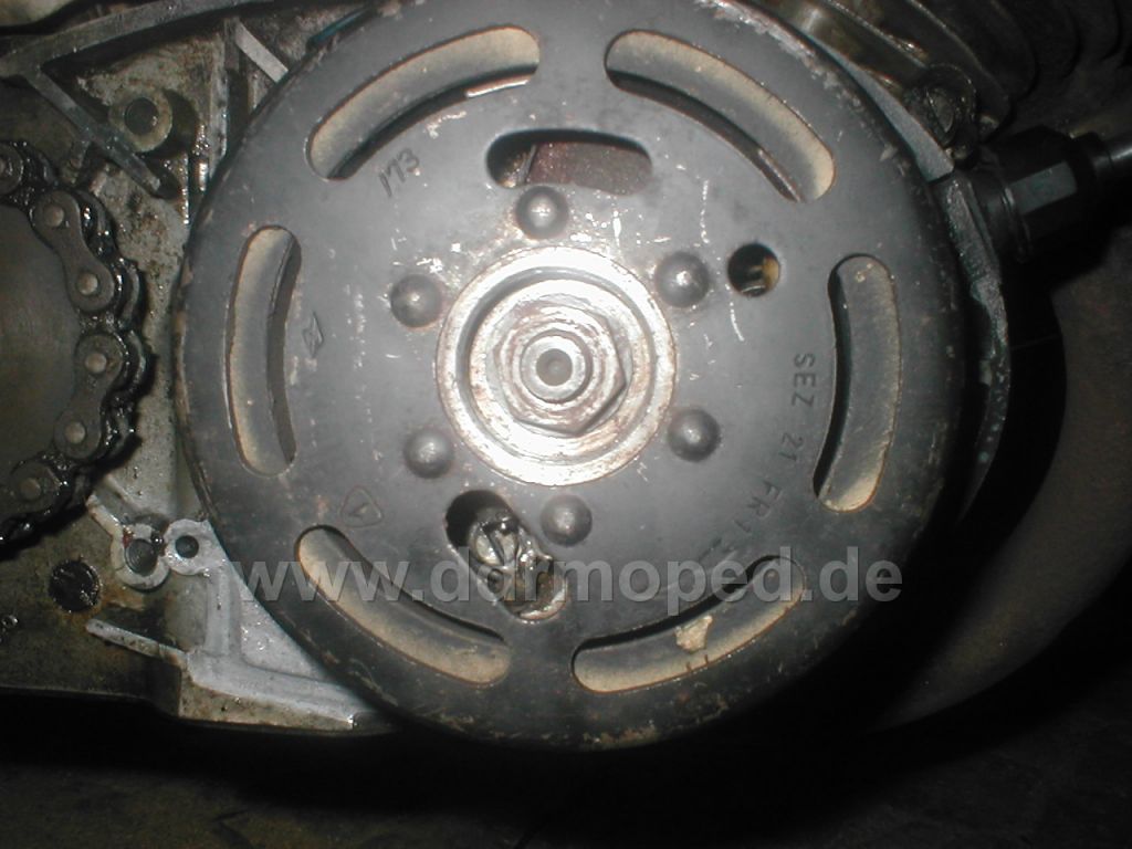

Ich habe mir sagen lassen, dass die Schungscheibe von 1973 sei. Könnte das hier ein Austauschmotor sein, oder ist der Moter einfach nur ein Flickwerk?
Besonderes Merkmal war, dass ich den Moter anfangs nicht in den Rahmen bekommen hatte, weil die Ölablassschraube zu weit rechts war und ich den Rahmen eine Ecke wegnehmen musste, bis er passte.
Wer Fotos haben will, bitte sagen.
Ich schau mal in die Suche, zwecks Motornummer.

stell zu der Schraube das Bild mal bitte hier rein, würd mich mal interessieren wink.gif

Es könnte sich um den Pedalspatzmotor handeln, der hat eine andere Ablassschraube und passt deshalb nicht.
Ich fahre so einen 2PS Bigblock und musste auch etwas vom Rahmen wegnehmen....

Eines weis ich aber: Der Ölablass ist rechtseitig und es war eine Plastschraube drin, die ich gegen eine S51 Schraube tauschen musste.
Vielleicht hilft das vorterst euch weiter?
Jetzt muss ich aber fragen, ob das Innenleben vom Pedalspatz zur SR2 abweicht, oder ob das alles gleich ist?

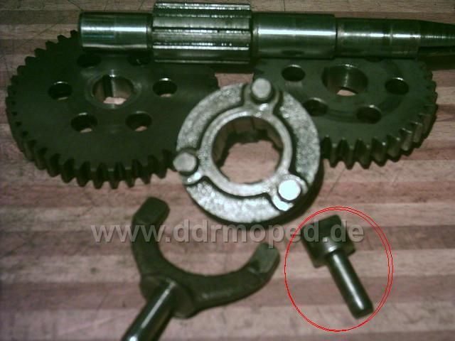

Hallo Sachswolf !
Ich hatte die gleichen Probleme. Mußte eine winzige Ecke vom Rahmen wegnehmen weil die Ablaßschraube gestört hat. sad.gif
Sie war auch aus Plast. Motornummer 101xxx. Vielleicht war er auch vom Pedalspatz. Zylinderkopf von SR2E drauf. Im Inneren habe ich keinen Unterschied gesehen. Kleiner Schaltstein statt Schaltgabel, Kupplungskorb mit 12 Aussparungen statt mit sechs. (für die Zacken an den Kupplungsscheiben) Und irgendwie kamen mir die 4 Federn für die Kupplung etwas länger vor. (höhere Presskraft?)
Ein paar Zufallsbilder hänge ich mal unten ran.
Gruß Steffan

Vielleicht erkennt jemand an irgendein Detail ob es ein Spatzmotor ist.

Fingen die Pedalspatzmotoren nicht erst mit Nr. 2000000 an?
Die Öleinfüllschraube ist doch auch tiefer gesetzt als beim SR2.
Schaltstein gabs auch schon beim SR2E, genau wie die 12er Kupplung.
Wurde vielleicht mal das Gewinde repariert und auf M12 vergrößert?
mfg Toni
