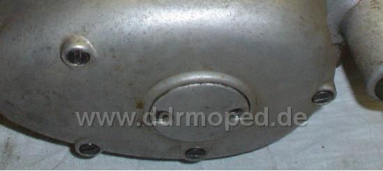

Hmmm.. wer kennt sich da aus?
Bild unten zeigt den Kupplungsdeckel.

QUOTE (Soemtron @ 09.12.2009, 20:31)
Bei mir fehlt die eine Schraube unter den kleinen Deckel auf den Kupplungsdeckel.
Das ist bestimmt die Ölstandkontrolle, nicht?
Geschrieben am: 09.12.2009, 21:10
Das ist ein Übergangsdeckel von 1962 zur Umstellung auf 350ml Öl. Der Einstelldeckel wurd dann wegrationalisiert.

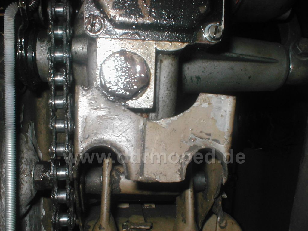

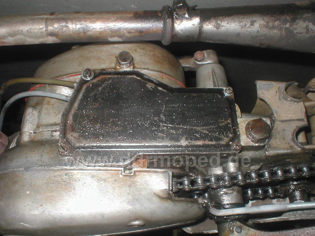

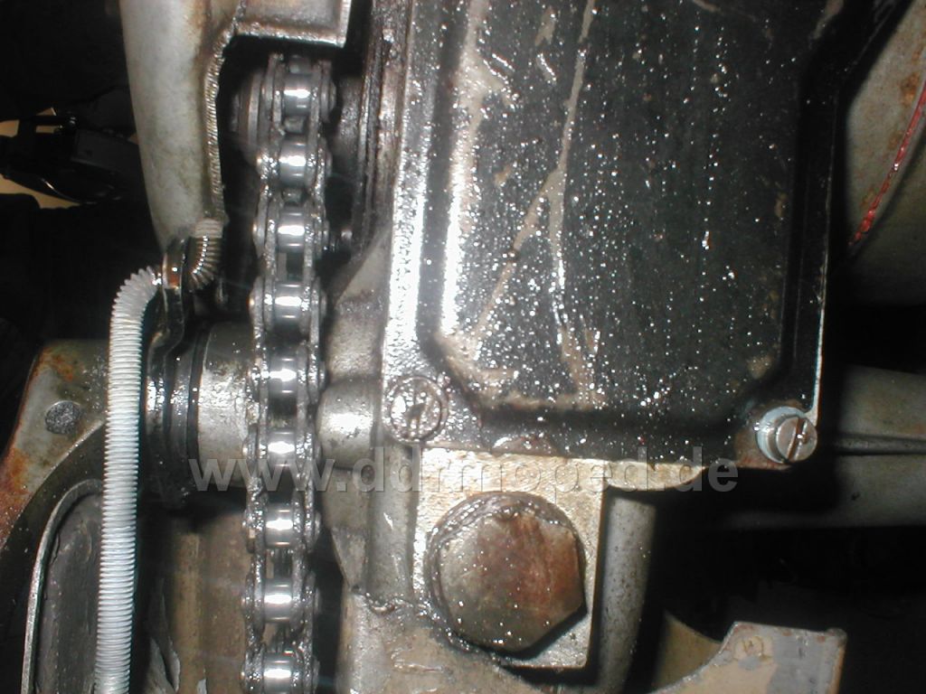

Hier sind nun die versprochenden Bilder....
Sachswolf
Geschrieben am: 11.12.2009, 13:37
Sachswolf
Geschrieben am: 11.12.2009, 13:39

Seh ich da richtig. hmm.gif Das auf dem Foto ist doch eine Gewindestange, die du als Bremsstange umfunktioniert hast. ohmy.gif

Ja, Jörg.
Nicht unbedingt die sicherste Variante.
Und ja, der Motor ist Flickwerk.Vielleicht passt der nur in Rahmen mit Alugussständer.
Ich hätte lieber die Schraube veränder als am Rahmen was rauszunehmen.
Zeig mal bitte den Motor von oben.

Jo, das ist ne Gewindestange, ist ne Notlösung, ist aber besser als ohne zu fahren.
Die Reperatur des Motors kostet mich schon ein Vermögen.
Blättert bitte mal in diesen Thema etwas vor, ich kann nicht eben so mal mit den Fahrrad soviele km fahren und den Mopethändler auf den Sack zu gehen. sad.gif

Also deine Notlösung wäre mir viel zu unsicher. Für meine Begriffe ist damit die Verkehrssicherheit beim Bremsen nicht 100% gewährleistet. ermm.gif
Klar kannst du nicht ohne fahren, aber Smudo hatte dir in deinem Suchfred eine SR2 Bremsstange angeboten. Er hat sogar ein Foto davon hochgeladen. Warum hast du die nicht genommen? _uhm.gif Ist zwar auch nicht neu, aber immer noch besser als diese Gewindestange. wink.gif

Von der Verwendung der Gewindestange kann ich auch nur abraten.
Durch das Biegen des Gewindes gibt es infolge der Kerbwirkung bestimmt schon Risse im Material, so dass es dort unverhofft brechen kann.
Und dann: Seht Euch mal das letzte Bild an. wink.gif Das sieht ja ziemlich schief aus. Zumindest fluchtet die Kette nicht.

Danke für die Hinweise.
Ich muss mich wohl doch darum kümmern.
Die Kette liegt warscheinlich gerde etwas ungünstig, weil mein Händler sie auf die Seite gelegt hatte, als ich ein Foto gemacht habe. Sonst liegt sie ein einer Linie vom Motor zum Hinterrad. Bitte nicht den Rahmen, wo der Ständer einrastet als Maß nehmen, der war total zerdellt und musste ihn ganz schön bearbeiten, bis das alles so halwegs passt hatte.
