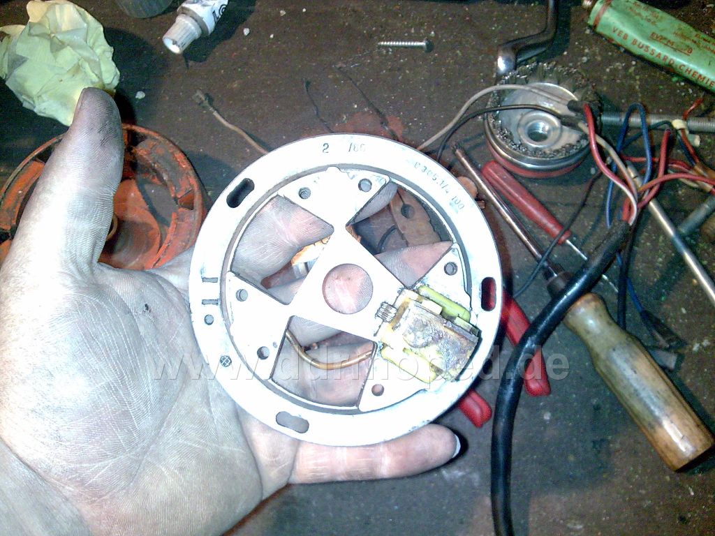

Stimmt, wohl, habe ein neues Steuertei besorgt, springt aber trotzdem nicht an.
Ich glaube nicht, dass es an der Primärspule liegt, da diese, wie gesagt, Strom induziert.
Der Geber hat einen Widerstand von 26Ohm, also eigentlich richtig, trotzdem werde ich mir wohl diesen als nächstes vornehmen.
Dummerweise ist der Polradabzieher, den ich mir geholt hatte, qualitativ alledings so schlecht (Gussfeher, Ungenauigkeit, nicht mal die "Schraube" in der Mitte bohrt sich zentrisch rein blink.gif ), dass ich mal sehen muss, wo ichetzt auf die Schnelle einen her bekomme... Vom Zündgeber ganz zu schweigen. Ist der auf der Grunplatte verpresst?
PS: Das kommt dabei raus, wenn man grade nicht weiter weiß ph34r.gif - echte Kunst! laugh.gif
Geschrieben am: 06.08.2009, 17:40
Der Geber ist in die Grundplatte eingegossen, du wirst nicht drumherum kommen, die Grundplatte mit dem Geber zu wechseln und anschließend die Spulen wieder anzulöten.

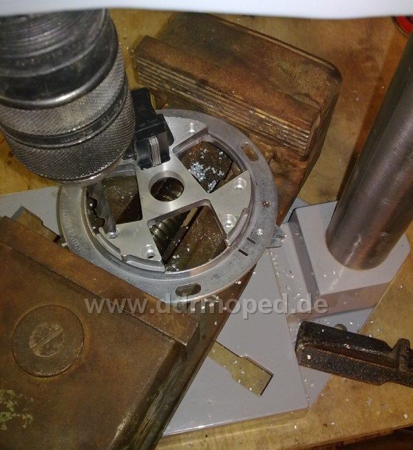

Das hängt damit zusammen das die Nachbauspulen diese Zentrierstifte auch nicht mehr haben und somit diese Zentrierbohrung in der Grundplatte auch nicht mehr benötigt wird
Fatale Sache!!!
Denn wenn man nicht aufpasst und die spulen nach innen drückt beim anschrauben schleifen diese am Polrad

Zu meinem Problem: Wozu hat man denn einen Bohrständer... damit haben wir diese Buchsen nachgebaut, passt einigermaßen gut. (6,5mm Bohrer statt 6mm Bohrer verwendet... ph34r.gif )
Eigenartigerweise sind auf meiner alten Grundplatte (die übrigens von 87 stammt, wurde wohl schonmal getauscht rolleyes.gif ) nur die Pätze für die Lichtspulen mit diesen Zentrierbohrungen versehen sind und auch nur an diesen die Zentrierstifte vorhanden sind - bei der Primärspule gibt es weder die Stifte noch Bohrungen auf dem vorgesehenen Platz der Platte.
Naja, jetzt passts wenigstens.

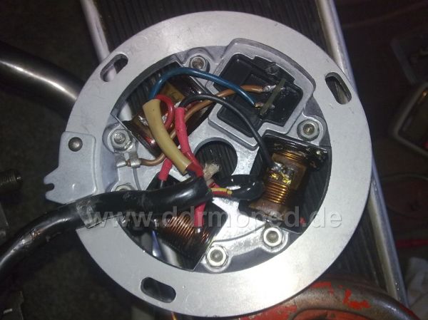

Jetzt konnte ich also die Spulen tauschen, alles wieder fein angelötet.
Dann hab ich nochmal die Zündspule auf Durchgang gemessen - und es kam ein Widerstand von 560 Ohm raus! blink.gif
Naja, morgen wird die Platte eingebaut / Zündung eingestellt, dann wird sich zeigen, ob sie noch funktioniert oder inzwischen auch durch Geisterhand ihren Geist aufgegeben hat. langsam wirds irgendwie teuer... sad.gif (Neue externe Zündspule: 15€, neuer Kerzenstecker:5€, neue Grundplatte:28€, neue Zündspule (?): 20€ ---> Laufende Schwalbe: Unbezahlbar! laugh.gif ) Sind schon 50€ ... weep.gif

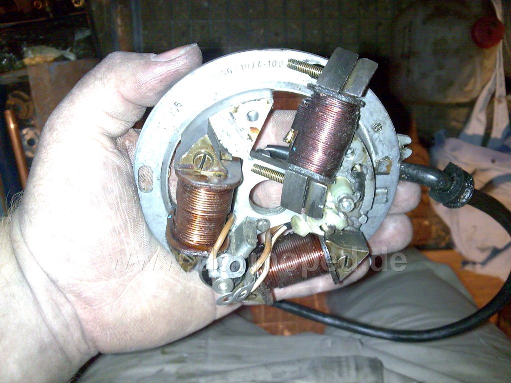

Ich hab jetzt mal meine Grundplatten angeschaut.
Die Elektronik von 86 hat die Zentrierbohrungen nicht an keiner stelle somit die spulen natürlich auch keine stifte
Was könnte nun bei dir passiert sein eventuell sind deine auch schon nachgebohrt

Die unterbrecher von 86 hat auch keine
Die Ladespule war also zum Glück nicht kaputt.
Aber das mit diesen Zentrierstiften ist schon interessant. Hast du ja richtig Aufwand betrieben, um da mal nachzuforschen...
Scheinbar wurde das also nur am Anfang so gebaut. Naja, wir konnten uns ja zum Glück helfen.
