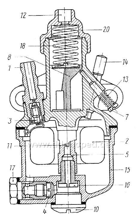

Wolfgang
Geschrieben am: 05.12.2011, 08:45
Beiträge: 2979
Mitgliedsnummer.: 195
Mitglied seit: 14.01.2006
QUOTE (mobiler4 @ 04.12.2011, 19:36)
Zu meiner Verwunderung schloß dieses Ende nicht mit dem Boden der Wanne ab. Ich glaubte die Lösung meines Problems gefunden zu haben und verbaute die längere Nadeldüse und prüfte wieder in der Hoffung dort keinen Spalt mehr vorzufinden. Zwar war der Spalt nun kleiner aber immer noch breiter als die Wannendichtung. Somit ist anzunehmen, dass wenn die Wannehalteschraube festgezogen wird dies nicht ausreichen wird um die Wanne gegen den Düsenstock zu drücken und dort abzudichten.
Frage: Da muß es doch aber dicht sein oder? Meines Erachtens zieht der Sprit doch durch das seitliche Loch in der Wanne durch die Düsenhalteschraube, Hauptdüse, Halteschraube Wanne (Nadeldüse hmm.gif ) Düsenstock in den Austritt in den Luftkanal.
Wenn aber der Düsenstock unten nicht auf die Wanne drückt und somit dort dicht macht kann das Benzin doch gleich aus der Wanne in den Düsenstock gezogen werden dann bedarf es doch keiner Hauptdüse mehr hmm.gif Könnt ihr klären bitte?
Auf dem Bild kannst Du sehen, wie die Abdichtung funktioniert:
mobiler4
Geschrieben am: 05.12.2011, 10:00
Beiträge: 5298
Mitgliedsnummer.: 1733
Mitglied seit: 15.12.2008
Also dann ist doch egal wie lang der glatte Schaft des Düsenstockes ist und man kann die mit der Rille bedenkenlos verbauen hmm.gif
schönen Gruß von der Küste
Tony
