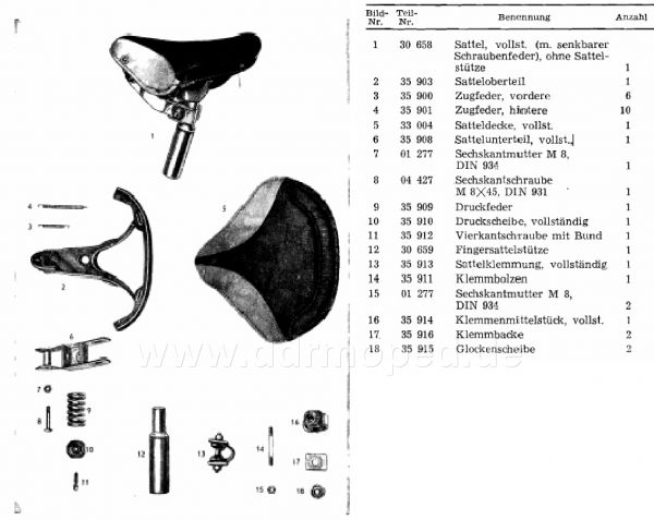

Kann mir bitte jemand von euch die Darstellung aus dem Teilekatalog zukommen lassen? Da ich nur die für das spätere Sattelgestell habe.
Vielen Dank im Voraus
Gruß Rene

Meinst Du das (Ersatzteilkatalog von 1959)?

Dankeschön Wolfgang das meinte ich!!
