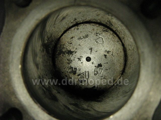

Gestern mal den Kopf abgenommen.
11 ist wohl November und 57 wird dann wohl das Jahr sein.
Die Laufbahn vom Zylinder sieht echt noch sehr gut aus.Es gibt keinen triftigen Grund den Motor zu zerlegen.Alles an Spiel was man mit den Fingern prüfen kann ist in Ordnung.
Im oberen Bereich der Laufbahn kann man sogar noch leichte Honspuren erkennen.
Ist nur schwer zu Fotogafieren.

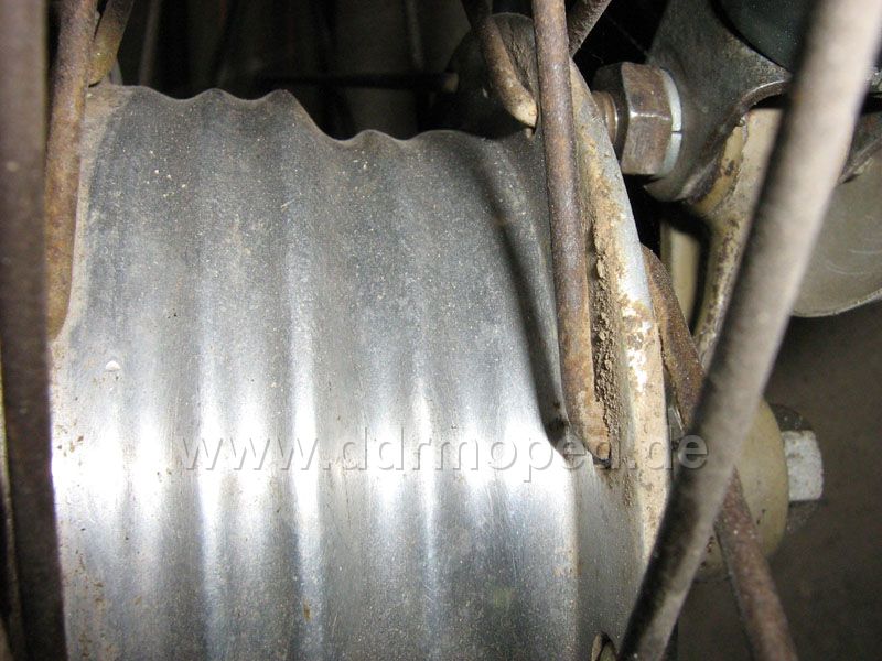

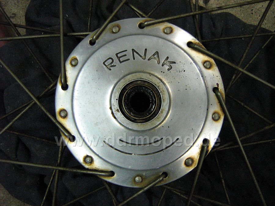

Und heute das Hinterrad ausgebaut.
Die Konusse sind fast fertig.Für den Rest dieses Sommers werden die aber noch gehen.
Im Winter kommen dann Industrielager rein.

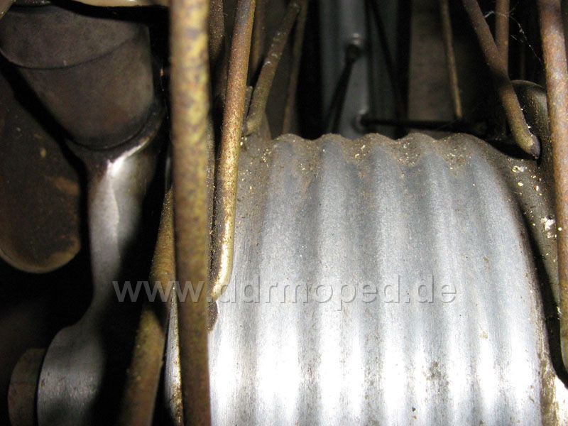

Hier noch mal ein Bild,welches diese ominöse Nabe etwas besser zeigt.
Diese Rillen sind eindeutig beim Guss entstanden und nicht eingefräst.
mfg Toni

...es sieht so aus, als ob die Nabe lacht smile.gif wink.gif ph34r.gif .

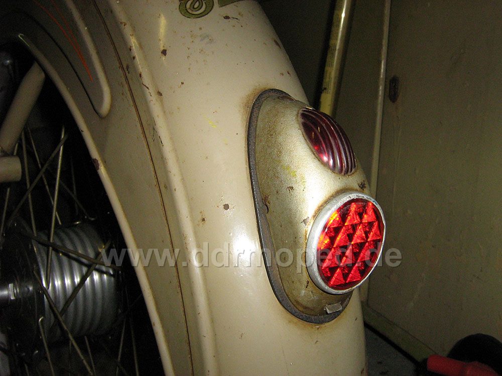

Schritt für Schritt beseitige ich kleine Mängel und Schönheitsfehler.
Der Glasreflektor war leider Matsch.Das kennt man.Mal nicht aufgepasst und batz,irgendwo gegen.
Gut wenn man sich ein kleines Lager an Goldstaubteilen anlegt.
1964 Spatz, rot, patiniert

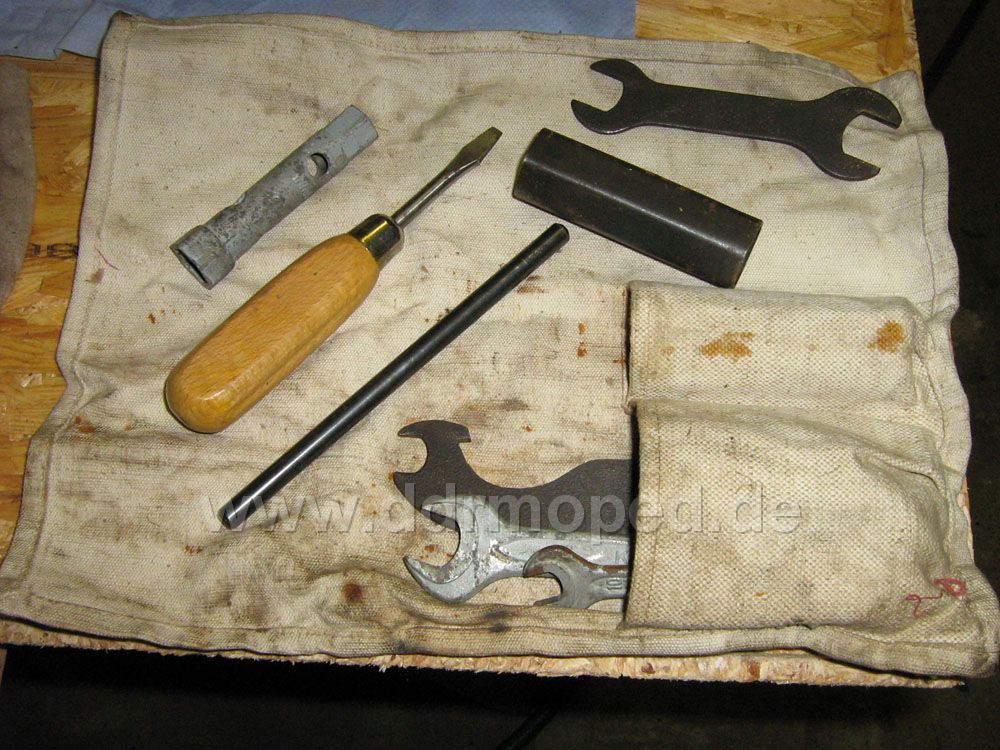

Der Werkzeugwickel ist aus einem stabilen Stoff.Fast wie Jute oder Sackleinen.
Kannte ich so noch nicht.
Das fehlende Werzeug wird ,denke ich,bald ersetzt sein.

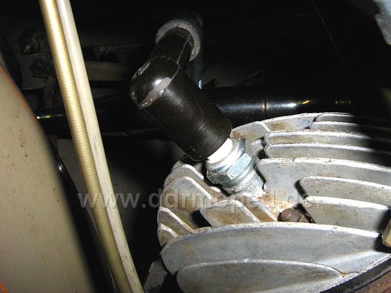

Ich achte nun wirklich da wo es mir wichtig ist auf Details.
Sogar die ollen Sechskantschrauben für die Seitenbleche müssen die sein,die schon 52 Jahre da dran waren.Nix mit VA Schrauben.
Was ist aber mit dem Kerzenstecker fürn 57er?
Welcher sollte ran?
Als Überganslösung hab ich einen alten RFT Stecker "entmantelt" und den Widerstand durch ein Stück Kupfer ersetzt.Sieht für mich wie einer vom SR1 aus.
mfg Toni
