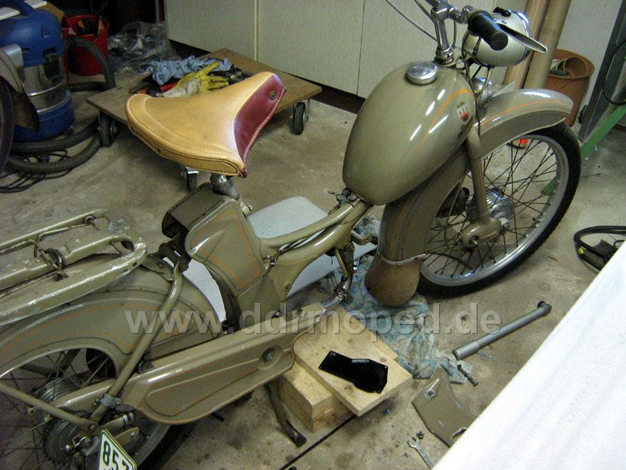

> Mein SR2 von 1957, Ein Traum wird wahr
Geschrieben am: 16.01.2010, 19:48
Das sieht eher nach SR1 Stecker mit angebautem Blechmantel aus, der müsste oben Aluminium beschichtet sein.

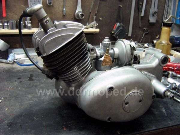

So, ich habs einfach getan.
Der Motor meines 57ers war nun fällig.
Ich hab schon seit einiger Zeit den Verdacht gehabt, dass wie bei meinem SR1 auch, die Innenringe der Kurbelwellenlager lose auf den Lagersitzen sind.Es war echt so!
Außerdem war ein leichtes Höhenspiel zu hören.Das war die obere Pleuelbuchse.
Deshalb hab ich kurzen Prozess gemacht und dem Motor eine Überholung gegönnt.
Schließlich fahr ich mit diesem Essi am meisten und da soll schon alles Tip Top sein.
Ich mach jetzt keine große Foto Love Story, sondern stell nur das fertige Triebwerk hier rein.

Die Losräder 1. und 2. Gang waren auch nicht mehr so frisch, da hab ich neuwertige Teile verbaut.Die Garnitur ist auch eine wenig gelaufene im 5. Reperaturschliff.
Die Lager sind alle neu, ist glaub ich klar.

Geschrieben am: 16.07.2010, 22:25
Umrande die Motornummer rot. Macht was her und sieht gut aus. wink.gif thumbsup.gif
Und die Pedalwelle ist jüngeren Datums, das sieht aber keiner, wenn die Arme dran sind. laugh.gif
Geschrieben am: 16.07.2010, 22:54
Warum sollen denn die Nummern umrandet werden? Ich habe das noch nicht bei vielen Originalen gesehen.
Cloyd
Geschrieben am: 16.07.2010, 22:58
Beiträge: 3467
Mitgliedsnummer.: 2144
Ja, die Nummer umrande ich noch rot.Soll ja mein Einser auch noch bekommen.
Welcher Lack ist geeignet?
Die Pedalwelle war da immer schon drin.Ich war der erste, der den Motor zerlegt hat.
Die mit umlaufender Nut sind doch die alten.Nur die mit der Nut an einer Stelle sind doch jünger.(dacht ich)
mfg Toni

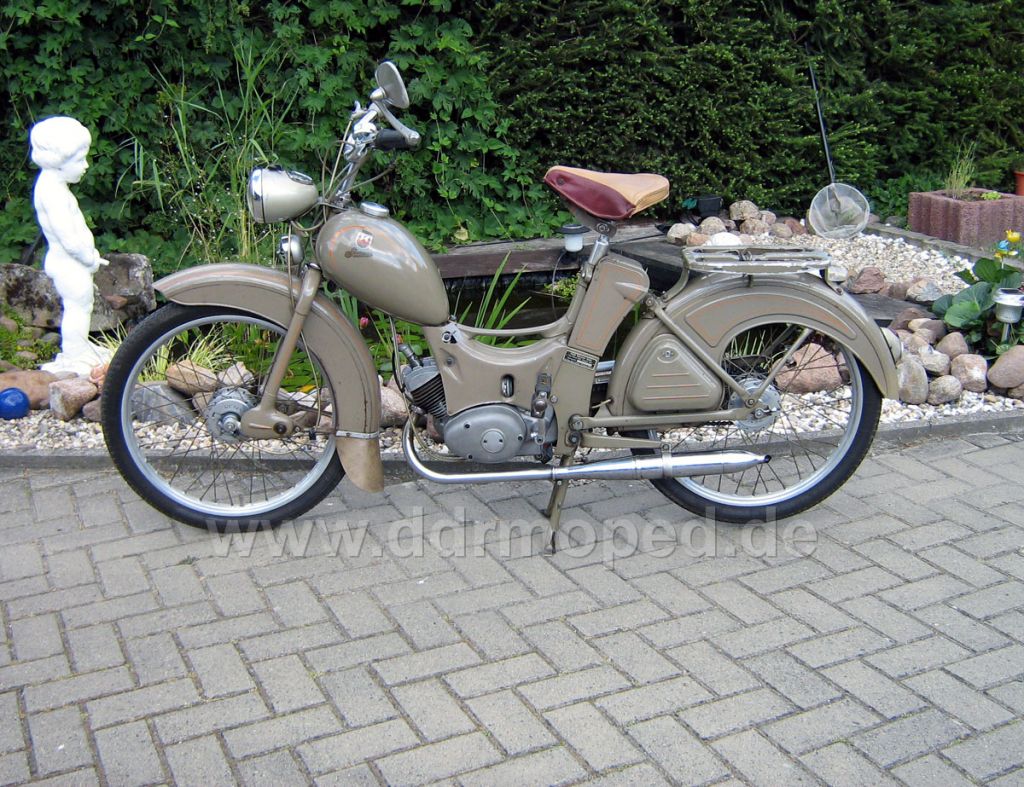

Geschrieben am: 17.07.2010, 14:46
Beiträge: 74
Mitgliedsnummer.: 260
Mitglied seit: 27.04.2006
Absolutes Prachtsteil;-)
Ich habe auch einen 57er aber nicht wie Du mit Vollnabe, bei mir ist noch ziemlich viel SR1 Technik verbaut wie Vorderradfederung mit Gummipuffer aber hinten schon Stahlfeder....die Genossen haben wohl noch die letzten SR1 Teile verbauen müssen, Jugendbrigade olé olé;-)
Bei mir ist noch die Halbnabe verbaut mit Konus.
Beste Grüße Basti

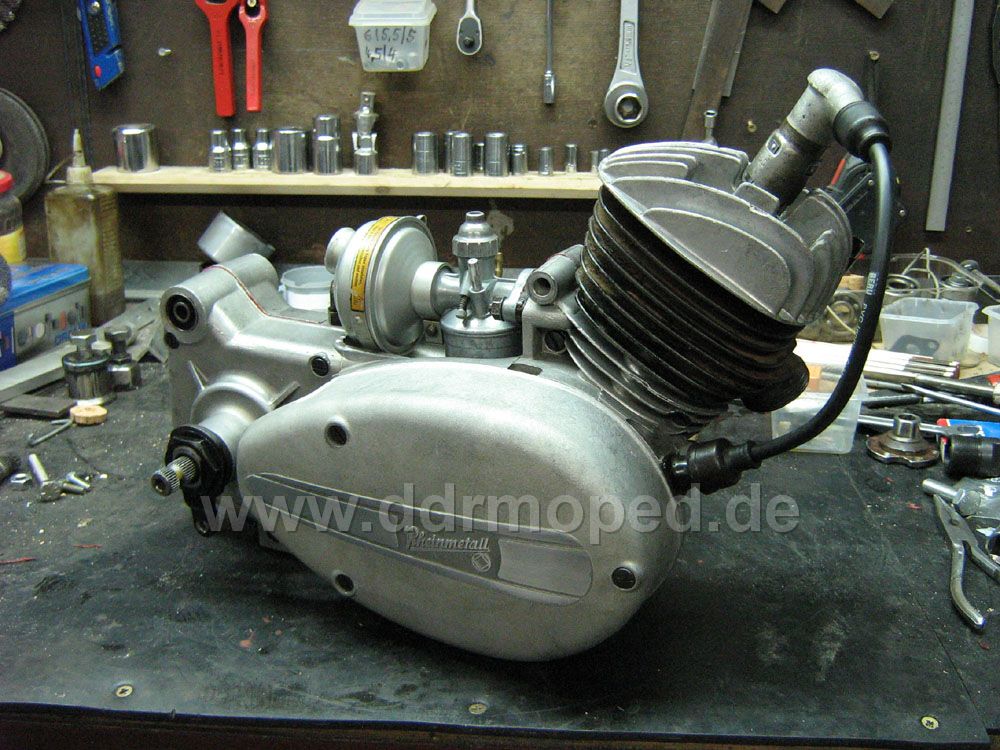

Gute Nachricht: Der Motor sprang beim ersten Tritt an und lief stabil.
Schlechte Nachricht: Aus irgend einem Grund lässt sich der Freilauf der Pedalwelle schwer drehen.Irgendwas scheint zu schleifen.Es ist nur wenn der Rollenkäfig mitgenommen wird.Die wenigen Millimeter die die Pedalwelle frei dreht ohne den Käfig, sind leichtgängig.
Die SKF C3 Kurbelwellenlager machen ziemlichen "Lärm".Auf jeden Fall sind die viel lauter, trotz neu.
Im Leerlauf ist auch ein hackendes Geräusch zu vernehmen.Ich kann jedoch nicht so recht glauben, dass der Primärantrieb diese Geräusche macht.Spiel haben die Zähne, aber ich hab schon einen Motor mit sehr viel mehr Spiel gehabt, der war auch leise.
Eine Frage noch: Wie groß darf das Spiel im Kurbeltireb sein.Bei mir kann man den Magneten ca. einen haben mm hin und her drehen ohne den Kolben zu bewegen.
mfg Toni
1964 Spatz, rot, patiniert
Cloyd
Geschrieben am: 18.07.2010, 17:47
Beiträge: 3467
So, ich lass das alles erst mal so wie es ist.
Das Einzige, was nach meinem Verständnis schwer geht, ist der Rollenkäfig wenn er auf der Feder dreht.Ich weiß nicht, ob es vorher auch schon so war, aber seltsam ist es schon.
Das metallische Klackern im Leerlauf ist immernoch.Das lässt sich schwer lokalisieren.
Naja, morgen nutz ich den Tag um ausgiebig zu testen.

Ditt Triebwerk nochma.
mfg Toni
Geschrieben am: 18.07.2010, 20:01
Hallo Toni,
das Klackern im Leerlauf kann auch was mit dem Freilauf der Pedalwelle zu tun haben, der läuft nämlich immer mit.
