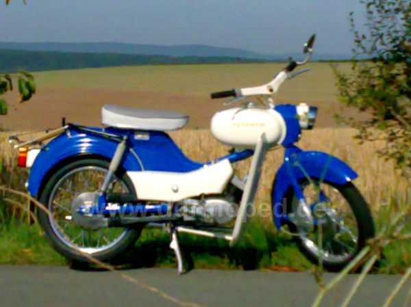

Hallo Rock`nRoll thumbsup.gif ,
prima, daß auch du dich einem Spatzilein widmen willst. Warscheinlich kannst du die Arbeit und das notwendige "Kleingeld" noch gar nicht abschätzen.
Die originalen Teile wurden dir ja schon genannt, die Fehl- oder falschen Teile ja auch schon. Ich wünsche Dir bei deinem Vorhaben viel Spaß. Bilder solltest du hier:Wie sieht euer Spatz aus reinstellen.
Wie lautet eigentlich dein richtiger bürgerlicher Name?
Ach ja, so oder so ähnlich könnte das Ergebnis aussehen.
